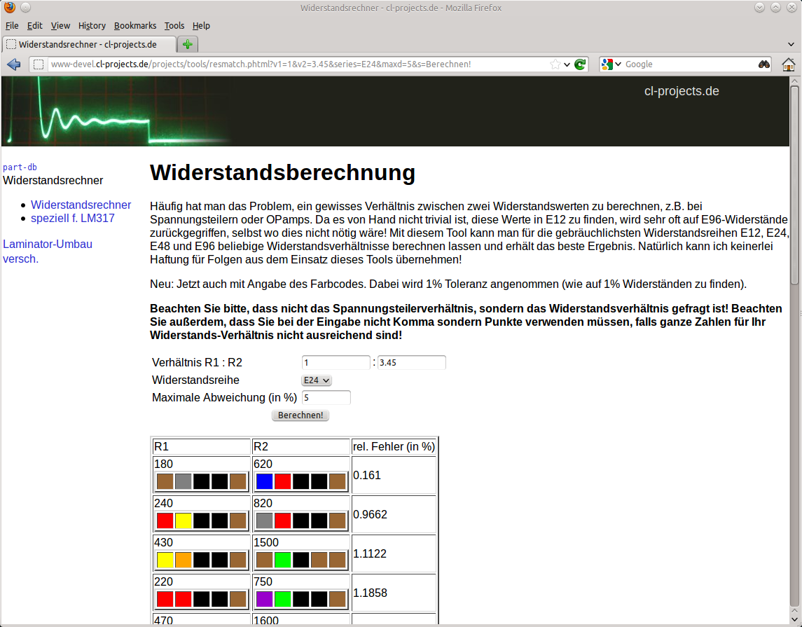

Hallo zusammen, in diesem Beitrag möchte ich euch ein Webtool zur Berechnung von Spannungsteilern vorstellen. http://cl-projects.de/projects/tools/resmatch.phtml Das Programm findet zu einem vorgegebenen Widerstands-Verhältnis die optimale Kombination von Widerständen aus den Reihen E12/E24/E48/E96 (auswählbar) und gibt auch gleich den Farbcode aus. Ich habe die E24 Widerstandsreihe; man findet für die allermeisten Opamp-Anwendungen ein genügend gutes Widerstandspaar und kann somit gleich loslegen. Problematisch sind nur Verhältnisse wie 1:9,99. Als Software wird nur ein Webbrowser vorausgesetzt, es muss nicht installiert werden, was ein grosser Vorteil ist: kein Risiko durch Download und Installation von .exe Dateien, plattformunabhängig, ... Es gibt auch eine Version für den LM317 (Vorgabe der Ausgangsspannung). Diese Version prüft allerdings nicht, ob die Grenzwerte des LM317 einhalten werden (wie max. Ausgangsspg.): http://cl-projects.de/projects/tools/resmatch-lm317.phtml VG Christoph

interessant wäre auch der Strom der durch den Spannungsteiler fließt ...
Schön gemacht. In EleLa ist was ähnliches drin, bei "Zusatzfunktionen": http://mmvisual.de/Hilfe/EleLa/ExtraRech.htm Da gibt man das Spannungsverhältnis ein und sieht den Strom. Allerdings nur auf E12 Basis.
Nett. Darf man Wünsche äußern? 1. Varianten mit 3 Widerständen aufnehmen: - R1 : (R2 + R3) - R1 : (R2 || R3) 2. E6 Reihe berücksichtigen. Ist nur sinnvoll in Verbindung mit obigem. XL
@Markus: Danke. Ein wichtiger Aspekt bei meinem Rechner ist natuerlich, dass er online ist, d.h. keine Installation. Aber fuer diejenigen die Dein Programm ohnehin schon installiert haben, ist das und die anderen kleinen "Mini-App" sicherlich eine nuetzliche Funktion. @Axel: Diese Varianten erhoehen die Komplexitaet der Suche ziemlich und das ist schliesslich nur ne Web-Application. Gibt es denn dafuer Anwendungen, wo man solch einen Rechner tatsaechlich benoetigt? Die E6 Reihe habe ich eingebaut, auch wenn IMHO die allermeisten Typen von Widerstaenden mind. als E12 verfuegbar sind. Wenn man mag, kann man ja jetzt auch kapazitive Teiler berechnen ;-) - cl
Moin, Christoph schrieb: > Diese Varianten erhoehen die Komplexitaet der Suche ziemlich und das ist > schliesslich nur ne Web-Application. Gibt es denn dafuer Anwendungen, wo > man solch einen Rechner tatsaechlich benoetigt? Ja, sonst hätte ich ja nicht gefragt :) In meinem Fall ist es z.B. so, daß ich SMD Widerstände nur in den Abstufungen E6 vorrätig halte. Andererseits habe ich wegen des allgemein schon geringen Platzbedarfs dann keine Probleme damit, einen "krummen" Wert durch Parallel- oder Reihenschaltung zu realisieren (parallel geht sogar übereinander gestapelt) XL
