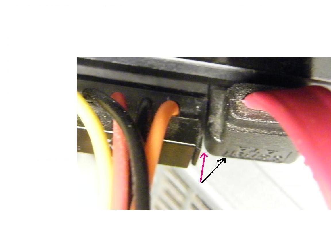

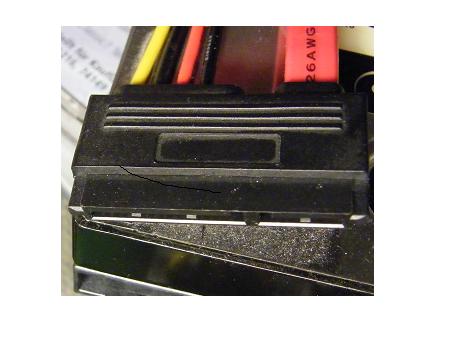

Sofen der Stecker schief aufgesetzt wird und statt Masse die Spannungen zuerst anliegen könnte das weniger gesund sein. http://de.wikipedia.org/wiki/Serial_ATA
Susi Sorglos schrieb: > Sofen der Stecker schief aufgesetzt wird und statt Masse die Spannungen > zuerst anliegen könnte das weniger gesund sein. > http://de.wikipedia.org/wiki/Serial_ATA Dann musst Du Dir aber schon viel Mühe geben; die Stecker sind gezielt für Hotplug-Betrieb vorgesehen. Wenn man den eigenen Kabelsteckkünsten nicht traut, verwendet man SATA-Wechselrahmen. In denen sind dann kombinierte Daten- und Stromversorgungsstecker mit Führungsnasen verbaut, die ein Verkanten erst recht unmöglich machen.
