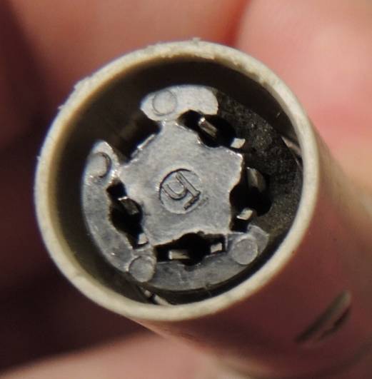

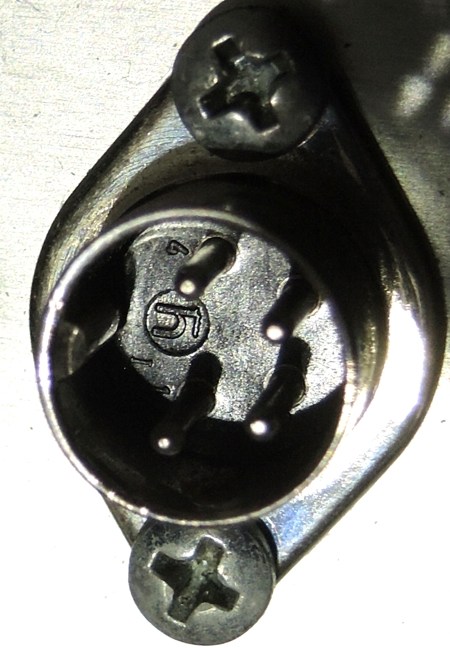

Liebes Forum, was ist das für eine Steckernorm? Wer weiß Rat? Wo kann ich das bekommen? Danke für Eure Hilfe, Mondo Zur Dimensionierung: Durchmesser außen istetwas kleiner als der klassische DIN Stecker. (Ich schätze es ist die Größe der 4-pol Stecker alter CB-Funk Mikrophone oder mancher neuerer Lötkolbenstecker an Lötstationen chinesischer Produktion.) Die vier Pins innen sind deutlich dicker als beim klassischen DIN.
Die sind beide von Hirschmann, hast du mal in deren Katalog oder auf deren Webseite gschaut?

Wie groß ist der Durchmesser? Ein Foto auf Millimeterpapier könnte helfen. Gruß

Hallo Mondo H. S. schau mal bei Conrad: http://www.conrad.de/ce/de/Search.html?search=DIN+Hirschmann Für mich ist das eindeutig ein 4-poliger Hirschmann DIN Steckverbinder. Gibt es auch mit Kragen zum Drehen als Sicherung gegen Herausfallen. Gruß M. Nagler

lutz h. schrieb: > Wie groß ist der Durchmesser? > Ein Foto auf Millimeterpapier könnte helfen. Ja, das könnte helfen! Sorry, habe leider leider kein Maß genommen. Teil steht noch bei einem Freund. Alle meine DIN und sonstigen Stecker haben nicht gepasst. Ich rufe an und frage nach dem Maß.
Das ist ziemlich sicher ein DIN-Stecker - aber eben nicht der verbreitete 4-Polige sogenannte Würfelstecker, den es mal als Kopfhöreranschluss gab, und auch nicht der alte Audio-Standar-Steckverbinder mit 5 Polen auf 180° verteilt, sondern 4 Pole auf 240°. Schau dir doch mal Conrad Nr. 737429 - 62 näher an.
http://www.e-catalog.beldensolutions.com/link/57078-24228-256281-256282-24384-24385-24390-34810/de/conf/0 DIN EN 60130 ?!?! ich würde nochmal bei der jungen Dame anrufen und mich direkt weiterverbinden lassen... evtl. hast vorher schon die Maße griffbereit. Alternativ: 4pol Din-Buchse inkl. Gegenspieler neu kaufen
Es könnte auch ein XLR-Stecker sein, wie er in der 4-poligen Variante gerne als Mikrophonstecker verwendet wird.
Im Durchmesser kleiner als der normale DIN-Stecker? Mit Federzungenkontakten in der Buchse?
Matthias L. schrieb: > Das ist ziemlich sicher ein DIN-Stecker - aber eben nicht der > verbreitete 4-Polige sogenannte Würfelstecker, den es mal als > Kopfhöreranschluss gab Der Würfelstecker hatte eigentlich auch 4 Pole: der 5. war in der Mitte... Aber der Völkner und der Conrad haben es wieder mal auf den Punkt gebracht: http://www.voelkner.de/products/45424/DIN-Stecker-4-polig-MAS-40-Grau.html Der Hirschmann MAS40 Typ 2 isses.. Bei sowas ist die Bildersuche von Google immer arg hilfreich: http://www.gigamaxx.de/Audio-Video-Zubehoer/DIN-Kabel-Stecker/DIN-Stecker-Kupplung/DIN-Stecker-4-polig-210-GRAD-mit-Knickschutz::29075.html http://www.yatego.com/web-bazar/p,52f3a7244f4fc,45881438291827_6,din-kupplung-4-polig-2100-kunststoff-knickschutz http://www.henri.de/bauelemente/steckverbinder/din-audiostecker/din-stecker-gerade/11211/din-stecker-4pol-typ-2-210-72-metallausfuehrung.html http://www.mwf-service.com/shop/Kategorie_50_57o2as16.htm

Mondo H. S. schrieb: > Durchmesser außen istetwas kleiner als der klassische DIN Stecker. Lothar Miller schrieb: > http://www.voelkner.de/products/45424/DIN-Stecker-4-polig-MAS-40-Grau.html > Der Hirschmann MAS40 Typ 2 isses.. Und was ist am DIN-Stecker 4-polig MAS 40 so un-DIN?
Mike schrieb: > Und was ist am DIN-Stecker 4-polig MAS 40 so un-DIN? Gar nix. Hirschmann hat die inneren und Pinmaße vom Plastik DIN übernommen und sich etwas andere Gehäuse ausgedacht. Die gibt(gab) es mit Gewinde und Renk (Bajonett). Passen tut da jeder Typ 2 aus dem Völkner Link, aber ob er sich verriegeln lässt und der Schirm sauber kontaktiert, ist dann die andere Frage. Ich habe hier ein altes Diktiermikrofon von einem Autoradio(!), da ist der gleiche Stecker in Plastikausführung dran.
