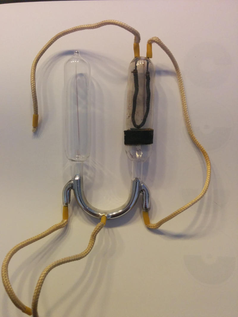

Hallo, ich habe hier ein merkwürdiges Bauteil aus einer alten Stromverteilung. Das Bauteil enthält viel Quecksilber, geschätzt ca. 20-30g. Es war in einem alten Bakelitkästchen mit der Aufschrift "Jumax Tr. 100 110V/220V ~500W =200W". Wer hat einen Hinweis, was das ist und wie es funktioniert? Ein Neigungsschalter ist das nicht, das Röhrchen ist nicht beweglich angebracht. mfg, Stefan.

Hi, das ist ein Quecksilber-Relais. Oben im Kolben ist eine Heizspirale, die die das Gas (Luft?) erwärmt und das Quecksilber nach unten drückt. Dadurch wird der Stromkreis geöffnet. Kann man sich nen tollen Blinker bauen, war früher an den Bahnübergängen installiert, aber in 2-Kammer-Bauweise, nannte sich Pendelröhre: http://youtu.be/3pEzglj2cUg Das mit den 30 Gramm ist aber leicht untertrieben. 1 cm3 wiegt ja schon ca. 13,5 g Beste Grüße, Marek
Daniel schrieb: > Quecksilberdampfgleichrichter Mag sein, aber der Aufbau sieht nicht aus wie bei Wikipedia. 1. So eine Art Überlast-Schalter ? Das eine Ende sieht wie eine Heizwicklung aus. Luft wird warm, dehnt sich aus, verdrängt Quecksilber in den Ausgleichsbehälter, Stromkreis öffnet. ->Reine Spekulation. 2. Ein Fall für die Problemstoffentsorgung. - Keine Spekulation.
Stefan May schrieb: > Wer hat einen Hinweis, was das ist und wie es funktioniert? Marek N. schrieb: > Oben im Kolben ist eine Heizspirale, die die das Gas (Luft?) erwärmt und > das Quecksilber nach unten drückt. Dadurch wird der Stromkreis geöffnet. Vielleicht ein Zeitschalter für eine Treppenhausbeleuchtung. Dafür müßte irgendwo auch noch ein Relais stecken, dessen Selbsthaltung über das Quecksilber unterbrochen wird. Was hing denn da sonst noch dran?
Die Heizung dehnt das Gas aus, dann wird die Heizung unterbrochen und der andere Kontakt schliesst. Ein fruehes Zeitrelais. Keine Spekulation.
Vermutlich Handgemachte Deutsche wertarbeit. Was sowas wohl heute kosten würd... Bevor du das in die Endsorgung gibst (Bitte nicht ins altglas oder Müll) Versuchs mit museen Eventuell lohnt es das für die Nachwelt zu erhalten.
Hmmm... bei deiner Beschreibung müsste der linke Kontakt auf dem Photo unterbrochen sein, solange die Heizung nicht angeschlossen ist.
Der linke kontakt kann ja nicht dauernd geschlossen sein.. Allenfalls das Quecksilber etwas umblubbern lassen.
Hallo, ich habe noch eine Original-Anleitung gefunden. Das Teil nennt sich JUMAX-Allstrom Treppenhausautomat TR100 Haben wir vor kurzem erst bei uns ausgebaut.
Mein Vater hatte früher eine Aquarienheizung mit Kontaktthermometer die genau so ein Röhrchen als Heizungsrelais benutzte. Die Heizwicklung ist so hochohmig das das Kontaktthermometer sie ansteuern kann. Gruß, Holm
