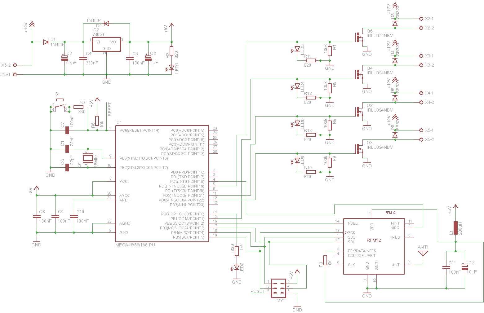

Du brauchst für die LEDs eine Treiberschaltung mit Logic-Level-Mosfet. Wieviel Strom brauchen die LEDs? Danach den Mosfet aussuchen. Z.B. der URLU024N kann 17A, das ist schon ein Haufen Holz. Erwärmung berechnen (Google) und ggf. Kühlung berücksichtigen. Bei einer mässigen Flash-Frequenz des Stroboskops dürfe die Erwärmung noch mässig hoch sein. Anbei eine Schaltung, die von einem uC 4 MOSFETs mit Freilaufdioden schaltet, ist also auch für induktive Lasten wie Relais geeignet. Es wird oft ein Gate-Vorwiderstand für den Mosfet empfohlen, habe ich hier nicht gemacht.

Der NE555 ist kein "Leistungsbaustein", den kannst Du nicht direkt an die LEDs hängen, der raucht Dir in NullKommaNix ab. Du brauchst dahinter eine Verstärkerstufe, die den nötigen Strom bringt. Ich glaube ich habe Dich mit meinem Schaltplan irritiert, Du brauchst die Schaltung nicht vollständig, sondern nur die Zweige, in denen die MOSFETs hängen. Das braucht nicht viel Platz, es sind nur 2 Bauteile, die wirklich sein müssen: (uC Pin oder NE5555) -> Vorwiderstand -> Pulldown-Widerstand -> Mosfet -> (Vorwiderstand, LEDs) Braucht 1-2 Quadratzentimeter auf einer z.B. Lochrasterplatine. Du musst unbedingt den Strombedarf der LEDs wissen, sonst weisst Du nicht, wie Du die Schaltung dimensionieren musst. Das Netzteil mit 1,2A ist kein Maßstab, das macht es ggf. auch nur ein paar Minuten mit und macht dann netten Geruch nach Kunststoff. Am besten Du schaust Dir die ursprüngliche Schaltung des Strahlers genau an und zeichnest einen Schaltplan davon. Stelle ihn ggf. hier ein und frage, was davon für dich relevant ist. Vielleicht auch vorab erstmal ein gutes Foto der Platine von vorne und hinten.

Da fehlt's arg an den Grundlagen, wenn Du nicht im Schaltplan den MOSFET identifizieren kannst. Die "Verstärker" sind die MOSFETs rechts oben.

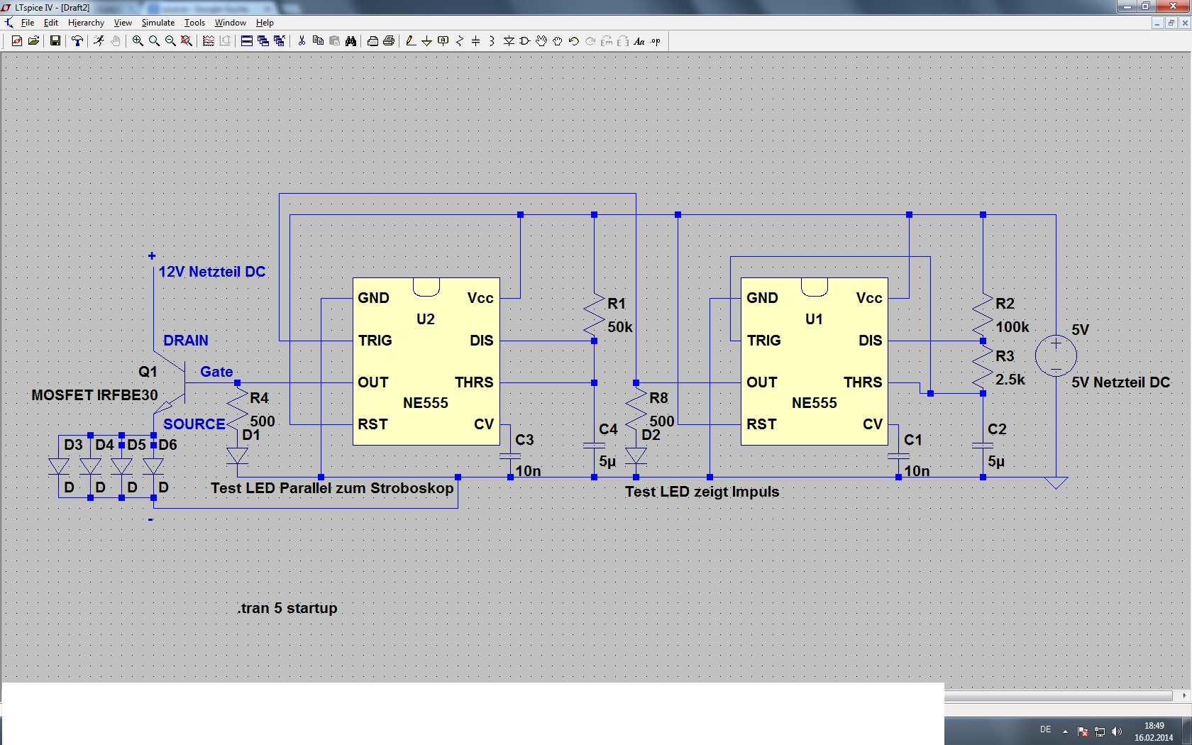

Die Schaltung ist fertig sie besteht aus 2 ne555 ein a stabiler multivibrator der einen kurzen Impuls gibt dabei kann ich die pause zwischen den minimalen Impulsen einstellen und ein 2. Ne555 als monostabile kippstufe dieser nimmt den kurzen Impuls auf und an ihm kann ich einstellen wie lange er an bleibt somit kann ich impulsdauer und impulsdauer einstellen die Schaltung lade ich spaeter am pc hoch. Das problem nun jedoch ist ich habe ein mosfet irfbe30 am gate liegt das Signal an bei souce 12v Und An Drain Hängen Meine LEDs Das Problem Der Mosfet Ist Auf Durchgang Er Nimmt Den Impuls Nicht Wirklich Auf Sondern Schaltet Auf Durchgang sobald er ein Impuls bekommt und er öffnet nicht. Hab ich den falschen mosfet jab ich ihn falsch angeschlossen?

Noch einbisschen beschriftet. Leider gibt es in LTSpice kein MOSFET weswegen ich ein NPN so beschriftet habe wie ich den Mosfet angeschlossen habe. In dieser ausführung schaltet der Mosfet nicht durch mit einem Summer bekomme ich ein durchgang zwischen Drain und Source obwohl die Test LED am gate blinkt wie gewollt und eingestellt.
1. Vorwiderstände für die LEDs fehlen 2. Auch in LTspice gibt es MOSFETs 3. Dein MOSFETs wirst du nicht durchgeschaltet bekommen Die Source gehört auf GND und die LEDs anms Drain.
LTSpice hat ne Menge Mosfets dabei. Vermutlich hast du keine logic level Mosfets genommen, daher hast du kaum Strom. Häng die 555 an 12V, das geht auch.

Es funktioniert Danke Helmut. Ich habe das falsch angeschlossen da es in der Elektrik heißt die Schalter vor die Bauteile um das die Bauteile Spannungsfrei sind. Nun schaltet mein mosfet ich kann mir auch vorstellen warum vielen dank thread is fertig.
