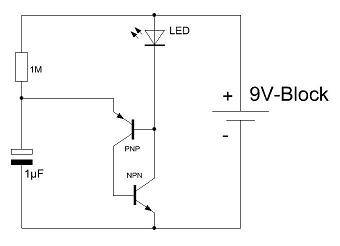

Birgit schrieb: > freu mich über jeden Tipp Jeden? Blinkende LED 1,61€ z.B. http://www.conrad.de/ce/de/product/173525/LED-bedrahtet-Gruen-Rund-10-mm--Kingbright-L-816BGD

Oliver Bucher schrieb: > Ist zwar nicht blink sondern Blitz artig, funktioniert aber auch, indem > du den Kondensator vergrösserst, verkleinerst Oliver Bucher schrieb: > Also In der berufsschule als Automatiker Elektroniker lernt man dass, > wenn auch nur kurz, und ich nicht aufgepasst habe-.- leider.. Den Sinn von LED-Vorwiderstaenden scheint man dort aber nicht zu lehren..

Helmut Lenzen schrieb: > Den Sinn von LED-Vorwiderstaenden scheint man dort aber nicht zu > lehren.. hehe, lehren schon, nur bei der Anwendung tut s bisschen schwer..:) Also meiner läuft jetzt schon ca 1 Monat ununterbrochen, mit ca alle 1-1.5 sec blinkung, und das led hats nicht gehauen.. oli PS. habs von da, und nicht selber gezeichnet..
Eine LED nimmt ja auch nur Schaden, wenn sie längere Zeit überlastet wird. In jedem LED-Datenblatt gibt's die maximale Impulsbelastung zu sehen. Wenn das also mehr blitzt als blinkt, dann ist es nur ein Impuls (der hoffentlich in den Impuls-Specs liegt) und die LED hat Zeit zum Abkühlen und es geschieht ihr nichts. Also hat Helmut Recht, weil da eigentlich ein Vorwiderstand hingehört. Und die Schaltung ist trotzdem "tragbar", weil's die LED auf diese Weise aushält.
Conny G. schrieb: > Also hat Helmut Recht, weil da eigentlich ein Vorwiderstand hingehört. > Und die Schaltung ist trotzdem "tragbar", weil's die LED auf diese Weise > aushält. Was aber nicht durch sorgfältiges Design, sondern sehr "empirisch" ermittelt wurde. Conny G. schrieb: > dann ist es nur ein Impuls (der hoffentlich in den Impuls-Specs liegt) Nennt sich auch in Denglisch: "Development by accident"
Conny G. schrieb: > Also hat Helmut Recht, weil da eigentlich ein Vorwiderstand hingehört. > Und die Schaltung ist trotzdem "tragbar", weil's die LED auf diese Weise > aushält. Wie gesagt, Der Plan ist nich von mir: http://www.elektronik-radio.de/41332.html und ich habe ja nie gesagt, man solle keine Vorwiderstände nehmen..
Udo Schmitt schrieb: > Was aber nicht durch sorgfältiges Design, sondern sehr "empirisch" > ermittelt wurde. Sorgfältiges Ausprobieren. Stromquelle. LED dran. Fump, Rauchwolke. "Oh, dann müssen wir sie mal blinken lassen, vielleicht geht's dann.". Blinkt. Freut sich. Minuten später, schmurgel, Rauchwolke. "Mmmh, kürzer blinken." Yuhuuh.
Conny G. schrieb: > Also hat Helmut Recht, weil da eigentlich ein Vorwiderstand hingehört. > Und die Schaltung ist trotzdem "tragbar", weil's die LED auf diese Weise > aushält. Ich würd' eher anders vermuten: Der Output kann bei weitem nicht die 20mA und wenn, geht die Ausgangsspannung derart in den Keller dass da wirklich nur roundabout 20mA fließen (lass es 25mA sein oder 30mA, das haut die LED nicht um noch dazu wenn sie blinkt). Problem dabei ist: "Wieso geht das jetzt nicht mehr, das ist ja vorher auch gegangen". rgds
