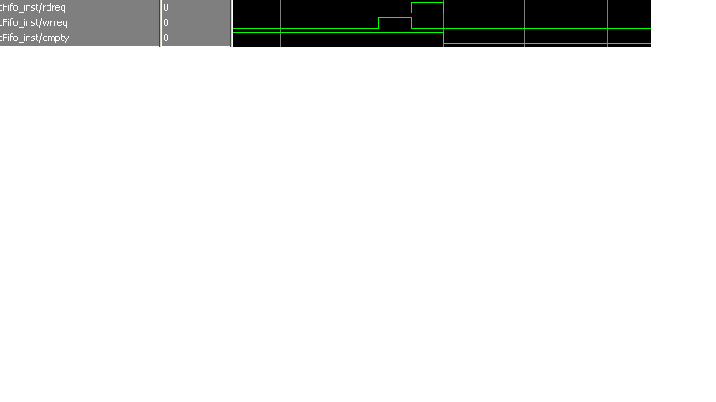

ich führe einen write request für einen leeren Fifo durch und im
nächsten Cycle gleich ein read request.
Erwartet hätte ich, dass Empty-Signal wieder high-Pegel annimt.
War ich nun zu schnell mit dem read-request?
Es scheint das der read request einfach nicht registriert wird.
Vielen dank für eure Unterstützung.
P.S. Write und Read request sind nur für eine Periode high. Es handelt
sich um ein single clock Fifo von Altera.

Ist doch völlig klar, was da passiert: Du liest aus dem FIFO während
empty auf high ist. Was sagt dir das? Dass da kein Datenwort ist was zu
lesen wäre! Lass mal den read Puls weg und schau nach, nach wieviel
Takten das geschriebene Wort auf Ausgang verfügbar ist (empty = 0).
In einem richtigen Design würde sich die Leseseite sowieso nie auf einen
bestimmten Füllstand verlassen, sondern immer nur lesen, wenn vom FIFO
vorhandene Daten gemeldet werden.
Dafür muss er doch den read-puls gar nicht weg lassen. Und aus dem
Diagramm ist schon ersichtlich, dass die Daten nach einem Takt lesbar
sind.
Prinzipiell muss man unterscheiden zwischen einem "normalen" und eine
"First-word-fall-through" FIFO.
Bei ersterem liest man entweder nachdem das empty weg ist oder man hat
zusätlich ein valid-flag, das einem anzeigt dass die Lesedaten gültig
sind. (Im Prinip not-empty and read um einen Takt verzögert)
Bei zweiterem (mein Favorit) ist mit not-empty das Datenwort am Ausgang
sichtbar.
