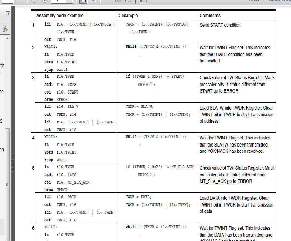

von Karl H. (kbuchegg)
Ich weiss ja nicht, welchen konkreten µC du benutzt.
Aber im Datenblatt vom Mega16 ist zum Beispiel im Abschnitt über den TWI
ein komplettes kommentiertes Codebeispiel enthalten.
(siehe Bild)
Was daran ist jetzt unklar?
Das man dieses Beispiel noch sinnvoll in Einzelfunktionen aufgliedern
muss, ist schon klar. Aber zumindest zeigt es den kompletten Ablauf, vom
Beginn mit dem Erzeugen der Start-Condition bis zum Ende mit dem
Erzeugen der Stop-Condition. Alles da, was man braucht.
von Dani (Gast)
Hallo Karl Heinz,
das ist richtig, ich habe es mir auch angeschaut (Atmega168) und mit
Progbeispiel bzw Programmanleitung von Mikrocontroller.net verglichen.
Daher kam dann die Frage, was nun richtig ist.
Ich wollte eigentlich nur die oben genannte offene Fragen klären.
Danke für deine Antwort.
