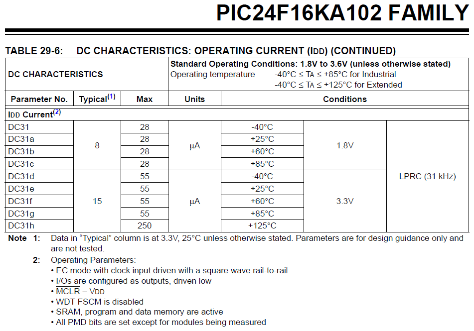

von Max H. (hartl192)
reflection schrieb:
> Hm, also das ist normal. Du musst Leistungsmässig denken... Weniger
> Spannung mehr Strom, weniger Strom, höhere Spannung, Leistung bleibt
> gleich ;o)
So sollte sich der PIC nicht verhalten (Siehe Anhang). Die
Leistungsaufnahme steigt mit der Spannung. Sonst hätte es ja auch keinen
Sinn die Spannung zu senken um Energie zu sparen.

Eingangsstufe undefiniert herumdengeln kann - das brauch etwas Strom.
Das steht auch im Datenblatt, ich glaube in dem Deep-Sleep Teil.
Irgendwas mit "unused Pins must be driven low" oder so.
