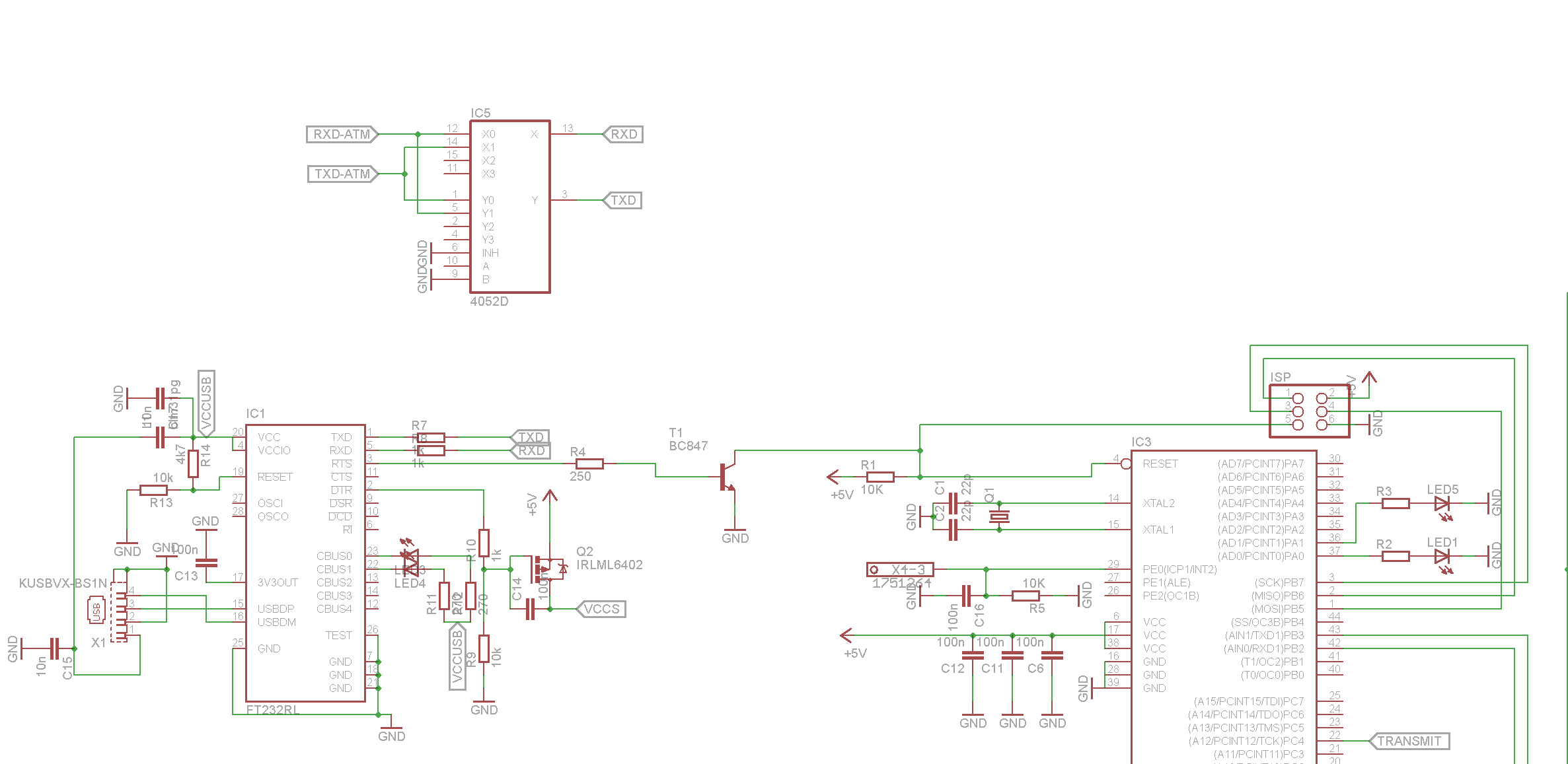

Hallo Leute, bevor ich wieder eine Platine bestelle wollte ich mal fragen ob die Schaltung so läuft. Es geht im konkreten um den FT232RL und dessen Beschaltung. Vor allem RTS und DTR. Mit den Leitungen möchte ich abwechselnd einmal den Atmega in den Reset bringen. und einmal ein anderen Controller von der 5V Versorgung trennen. Bei DTR hab ich mich an die Schaltungsempfehlung aus dem DB gehalten. Der FT232 soll nur Spannung über USB bekommen. Wie verhalten sich RX und TX wenn keine Spannung anliegt? Grüße Chris

Der Reset des FT232 ist ein Eingang. Zitat Datenblatt: >Active low resetpin. This can be used by an external device to reset the >FT232R. If not required can be left unconnected, or pulled up to VCC Was hast du mit Q2 eigentlich vor, wo ist das zweite VCCS Lable? Wenn du damit eine Betriebsspannung schalten willst, findest du im Datenblatt auf S. 25 eine Schaltung du dazu entworfen wurden. http://www.ftdichip.com/Support/Documents/DataSheets/ICs/DS_FT232R.pdf

Max H. schrieb: > Der Reset des FT232 ist ein Eingang. Zitat Datenblatt: >>Active low resetpin. This can be used by an external device to reset the >>FT232R. If not required can be left unconnected, or pulled up to VCC > > Der 100nF am Gate von Q2 macht nicht viel Sinn. Hä? Aus Datenblatt: It is recommended that a “soft start” circuit consisting of a 1kΩ series resistor and a 0.1μF capacitor is used to limit the current surge when the MOSFET turns on.
Das ist doch die Beschaltung wie im Datenblatt nur das die Schaltung an einen anderen Pin (DTR) hängt. ICh will damit ein Teil der restlichen Schaltung ausschalten können. Wenn der FT232 keine Spannung über USB bekommt wird das Gate gegen GND gezogen und der Rest der Schaltung bekommt Strom soweit die Theorie. Wenn der FT232 Spannung über USB hat kann ich mit dem DTR Pin die Schaltung ein und Aus schalten wie ich möchte.
