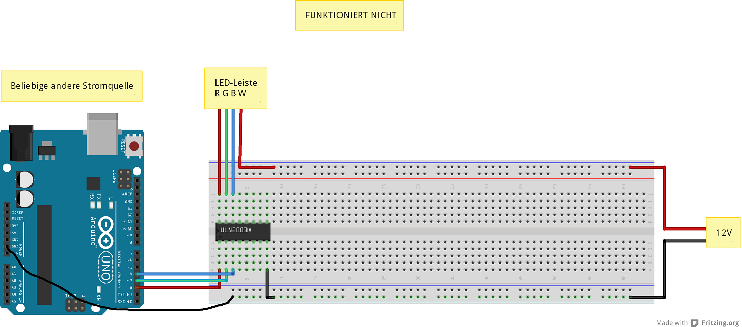

ich nutze einen ULN2003A, um 12V-LED-Leisten mit einem Arduino/Raspberry
Pi anzusteuern.
Wenn ich für Spannung (12V) und Schaltsignal die gleiche Stromquelle
nutze, egal ob mit Widerstand/Spannungsregler (3,3V-5V) oder ohne (12V),
funktioniert alles problemlos. So kann ich die Leisten ohne Probleme am
Arduino betreiben, sofern dort der 12V-Anschluss genutzt wird (es ist ja
ein Spannungsregler eigebaut).
Mein Problem ist: Sobald ich unterschiedliche Stromquellen/Netzteile
nutze, streikt der ULN2003A. So kann ich weder per Arduino steuern, wenn
dieser per USB am PC hängt (und er keine andere Stromquelle hat), noch
das Licht mit dem Raspberry Pi ansteuern, da der ja generell keine 12V
verträgt, was mehrere Netzteile erforderlich macht.
Das Schalten an sich funktioniert auf jeden Fall problemlos, mit einer
3,3V-LED direkt am (GPIO-)PIN klappt es auch.
Hat jemand eine Ahnung, was der Fehler sein könnte? Ich bin langsam echt
am verzeifeln... Ein neuer ULN2003A hat auch nichts gebracht.
MfG,
AlphaThinking

Mach mal eine Zeichnung was du wie verschalten willst dann wird das
alles klarer.

von AlphaThinking (Gast)
@murxwitz @me
Ja, der ULN2003A ist mit GND verbunden.
@me @helmi1
Anbei zwei Zeichnungen, die den Aufbau zeigen.

von Max H. (hartl192)
Wenn du bei der 2. Zeichnung das GND des Arduinos mit der Masse des
Steckboards verbindest, sollte sie auch funktionieren
von Route_66 H. (route_66)
Hallo!
Da fehlt im zweiten Bild die schwarze Verbindung unten links wie im
ersten Bild.
@hartl192 @route_66
Wenn ich den ULN2003A zusätzlich mit dem GND-Port des Arduinos/Raspberry
Pis verbinde, sprich dieser mit dem 12V-GND-Anschluss verbunden wird,
kann da nichts passieren? Ich denke da vor allem an den rund 50€ teuren
Raspberry Pi, der ja nur Spannungen bis ~5V verträgt.
MfG,
AlphaThinking
von Jürgen D. (poster)
Wenn du alles richtig machst wird da nicht passieren.
Danke an alle, es funktioniert tatsächlich!
Die LED-Leiste leuchtet und der Pi funktioniert auch (noch).
Was ist denn die technische Erklärung dafür? Ich dachte immer, Strom ist
Strom, sofern er die richtige Spannung hat.
MfG,
AlphaThinking
Schon mal überlegt wo der Stromkreis sein soll wenn die GND Verbindung
fehlt?
