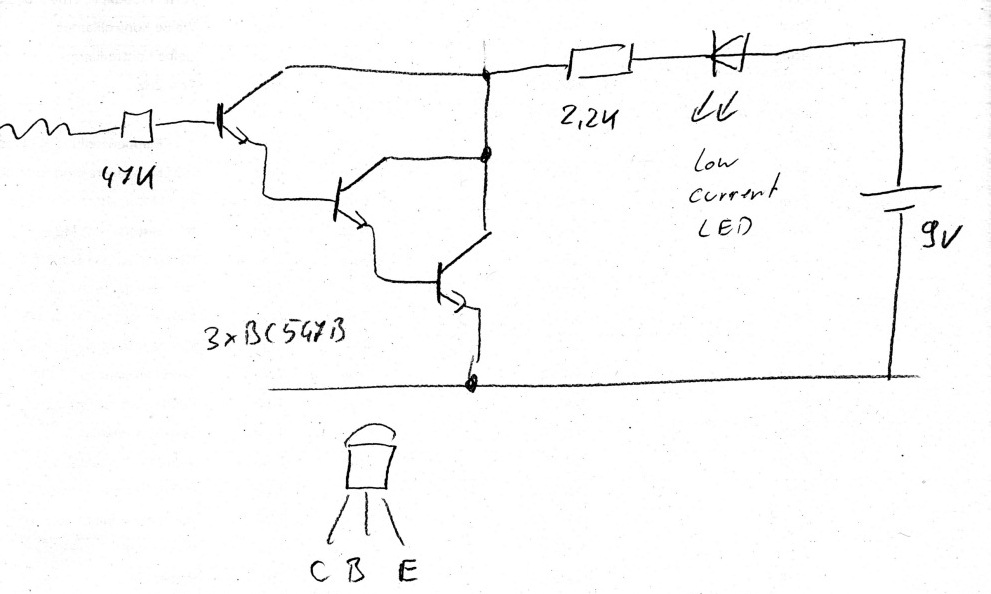

Hallo, vor vielen Jahren habe ich eine einfache Schaltung mit ich glaube einem NE555 nachgebaut. Zwei ca. 20 cm lange Drahtenden fungierten dabei als "Antenne" für EM-Felder. Sinn des Ganzen war es, eine LED zum Aufleuchten zu bringen aus den durch die Antennen gewonnenen Strömen. Ich denke, ein Transistorgrab könnte evtl. auch funktionieren. Hat jemand eine Idde oder evtl. eine ähnliche Schaltung zum Nachbauen? Ist für ein Unterrichtsprojekt. Vielen Dank für Hinweise und Tipps.

Sagt man doch so, ein Transistorgrab für x Transistoren als "Darlington" nacheinander geschalten. Und das Lehrerlein bin ich auch ;-)
Die Schaltung wird nicht mit einem NE555 sondern mit einem Komparator aufgebaut gewesen sein +---+----------+-- 9V | | | 1M | | | | LM393 1k +--|+\ | 330R | >--+-|<|-+ Antenne -----+--|-/ | LED | | | 1M | 1uF | | | +---+----+------- GND Professioneller mit LED-Skala wäre http://m04.darc-husum.de/splan%20pegelmesser.JPG
Zweimal 20cm als Halbwellendipol gibt eine Frequenz von etwa 400MHz. Da bietet sich 433MHz als ISM-Frequenz an. Die LED würde ich einfach zwischen die beiden Dipolhälften schalten, die richtige Stromrichtung sucht sie sich schon selber aus. Wenn eine aktive Schaltung erlaubt ist (und nur dann machen Transistoren einen Sinn), dann gibt es viele Verstärker- und Demodulatorschaltungen im Netz. In einer Funksteckdose ist eigentlich alle notwendige drin.

Danke für die Vorschläge. Die Schaltung war damals aber tatsächlich ohne externe Speisespannung. Mit dem LM393 müssen laut dem Plan ja 9 V anliegen.
Jetzt noch ohne die Speisespannung ;-)
Du brauchst keine Transistoren, zwei Kondensatoren und eine Diode reichen. Such mal nach "energy harvesting".
Danach habe ich jetzt gesucht und z.B. bei http://www.b-kainka.de/bastel139.html etwas gefunden. Klappt ganz gut und kommt dem schon sehr nahe, was ich suche. Ich geb die Hoffnung nicht auf, trotzdem jemanden zu finden, der sich an diese Schaltung erinnern kann.
Ohne Speisespannung wird es nicht funktionieren. Zumindest nicht so wie du dir das vorgestellt hast. Wenn es ein aktives Element (transistor, Op-amp) gibt braucht es auch etwas das dieses Element treibt.
