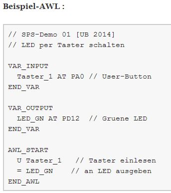

Hi, ich bin gerade dabei eine "Mini-SPS" auf Basis einer STM32F4 CPU zu schreiben hier der Link mit einer kurzen Beschreibung und einem lauffähigen HEX-File für das STM32F4-Discovery-Board (oder sonst einem Board mit STM32F4) http://mikrocontroller.bplaced.net/wordpress/?page_id=3566 Auf der CPU läuft ein Parser und ein Interpreter. Das bedeutet man kann ein SPS-File (Sprache = AWL von der Siemens S5/S7) als Textfile per UART zur CPU senden und dieses wird dann ausgeführt. das ganze ist noch in einer sehr frühen Phase und ich bin im Moment noch am überlegen welche "AWL-Befehle" als "Basis-Wortschatz" anzusehen sind, die ich auf jeden Fall implementieren müsste. Wenn von euch jemand in SPS fit ist, kann er mit ja vlt ein paar Tips geben was für Mindestanforderungen die Software erfüllen müsste um als "SPS" durchzugehen (es soll natürlich kein Vollwertiger Ersatz von einer S7 werden :-) Gruss Uwe

m.n. schrieb: > Geschockterwiese gibt es ja nicht ein oder zwei Ports, die von 0-15 > zählend ihre IO-Pins anbieten; hingegen ist Alles über alle Ports > verstreut. wenn man die reine CPU betrachtet schon, mein Kumpel hat eine STAMP (nur mit CPU und ser.Schnittstelle) die er als "SPS" benutzen will er lötet sich die Pegel-Anpassung für die Ein/Ausgänge selber drann will also nur die reine Ablaufsteuerung von mir Ein Display braucht er gar nicht (er hat ja auch keine Eingabemöglichkeit) Das "SPS-Programm" wird am PC editiert und auf der SPS solange getestet bis alles läuft, zum Schluss wird das Textfile einfach mit in den Flash gepackt und fertig. (event. könnte man da auch eine SD-Karte vorsehen, braucht er aber auch nicht) Mir ging es mit der Frage nur darum welche "Bausteine" wie (FlipFlop, Zähler, Timer usw) in einem SPS-Programm am häufigsten verwendet werden. Gruss Uwe

Matthias Lipinsky schrieb: > Wenn Du aktuell was tust, > warum dann nicht mindestens Strukturierter Text? 1. weil ein Parser für AWL um einiges leichter zu implementieren ist 2. weil meinem Kumpel (für den das ganze ist) egal ist ob FUP, ST, AWL, KOP zur Info für alle die es interessiert : die erste Beta ist online, mein Kumpel testet das ganze und wenn er damit zurechtkommt und keine Fehler mehr auftauchen lade ich das ganze als Source hoch
