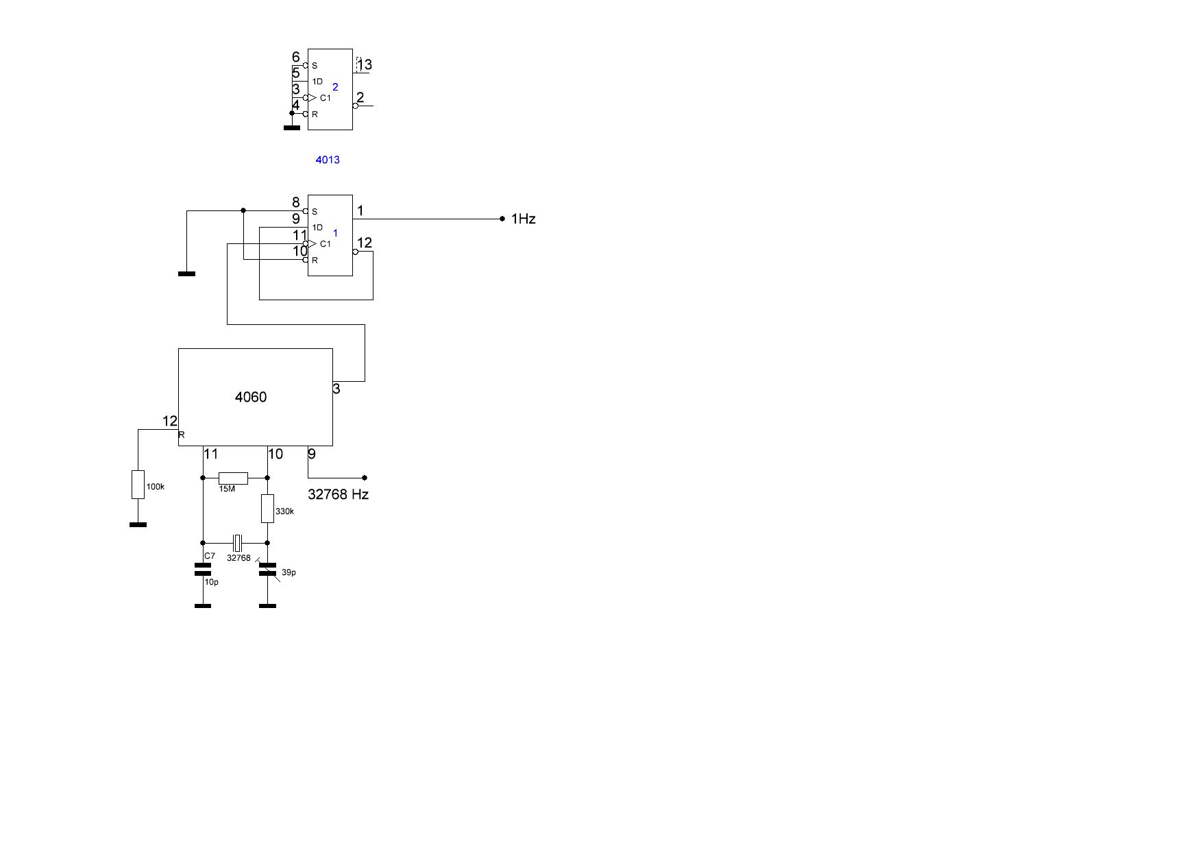

Hallo, Ich möchte einen Zähler bis 900 machen (1Hz Tackt). Anfangs dachte ich ach das geht schon mit dem NE555, aber dann hab ich mal durchgerechnet... ...und wenn ich 1/10Hz abfehle habe ich zm Schluss 90s unterschied, als ich dan das Ganze mal auf einer Stechplatine aufgebaut habe und nachgemessen habe: Shok! das Teil kommt meist auf 1/1000 an den Tackt ran, aber dann fehlt es 0,5Hz ab und alles war wieder für die Katz. Also nachgefragt ob ich auch ein Quarz für die Takterzeugung verwenden darf. Yes, we can! Nun stehe ich vor der nächsten Hürde: ich verwende ein Uhrquarz, mit 32768 Hz, wie zur Hölle komme ich von 32768Hz auf 1 Hz (ohne 15 FlipFlops zu verbauen)? Gibt es da einen IC oder muss ich das über die FlipFlops machen? Ich habe etwas in der Art gefunden, aber ich muss alles bei Reichelt.de bekommen (Sammelbestellung) und ich habe nicht lust wegen einem IC eine Bestellung bei RS oder so zu machen.
Schau Dir mal das Datenblatt vom 4060 an. Da ist ein Schaltbild zu einem 32kHz Oszillator drin. Mit allen Teilerstufen kommen dann 2Hz raus. Noch ein D-Flipflop dahinter, und Du hast 1Hz. http://www.fairchildsemi.com/ds/CD/CD4060BC.pdf

Felix Hillebrand schrieb: > ich verwende ein Uhrquarz, mit 32768 Hz, > wie zur Hölle komme ich von 32768Hz auf 1 Hz PCF8573 oder ICM7213 oder Joerg L. schrieb: > Schau Dir mal das Datenblatt vom 4060 an. http://www.hackersbench.com/Projects/1Hz/
frequenzteiler mit 4060 und 4013 bei reichelt mos4060 und mos4013. an pin 9 kommt dann zum abgleich der frequenzzähler dran. mfg
