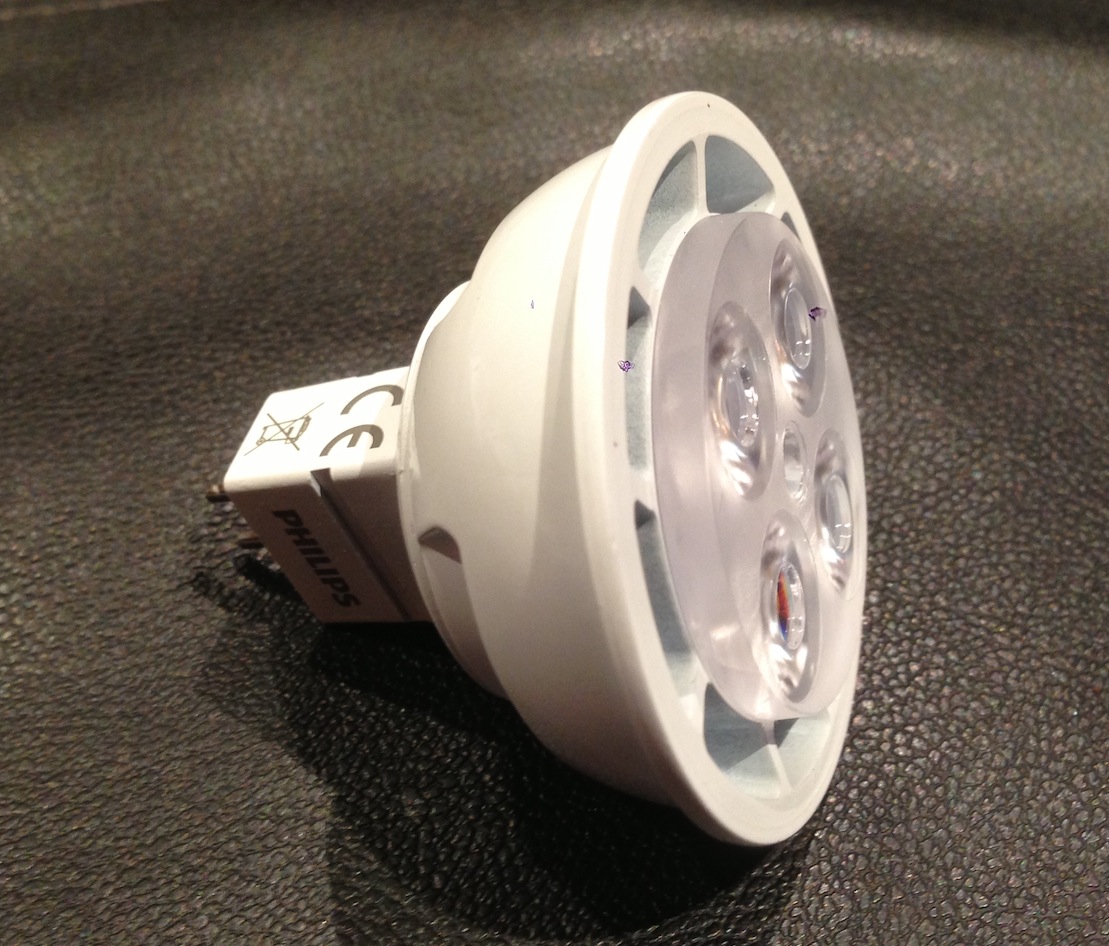

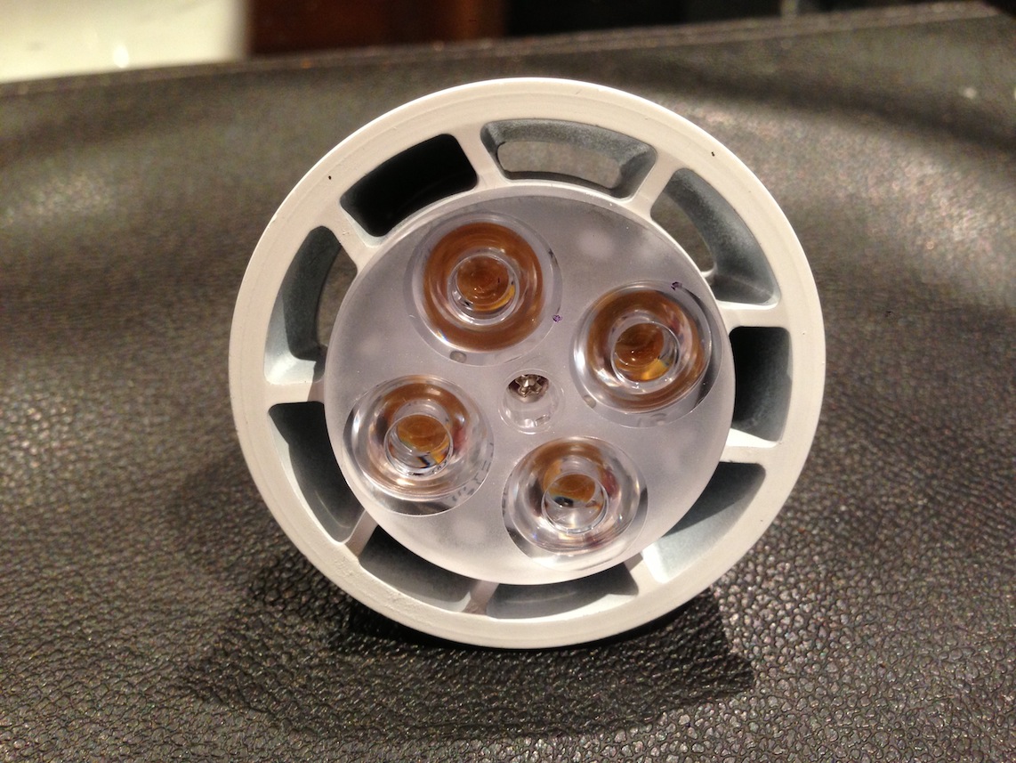

Guten Abend! ich teste derzeit diverse LED MR16 Spots um den bestmöglichen in Leistung, Lichtfarbe und Bauform/Design zu finden. Nach Test von 6 oder 7 verschiedenen sind meine Favoriten immer noch die von Philips, Master LED bzw CorePro. (Immer noch: sind seit ein Jahren für mich die besten). Sie sind lichtstark, haben eine perfekten Lichtkegel und, das für mich grundlegendste Kriterium, sie haben das neutralste, natürlichste, warmweisse Licht. Alle anderen haben einen Violettstich (Hand sieht aus wie Fleisch beim Metzger) oder einen Blaustich (weiß sieht grau aus, Farben blaustichig) oder sie haben einen Mangel an gelb. Letzteres ist noch der am wenigsten unangenehme "Fehler". Technisch ist die Philips Master LED 7w mein Favorit, dimmbar und ohne aktive Kühlung (wie es die 10w hat). ABER: hässlich, weil dunkelgrau gerippt und steht um 7mm aus den üblichen Downlightfassungen heraus. Nun wäre ein guter Ersatz die 6,5W CorePro (in weiß, steht nicht aus der Fassung), ABER: nicht dimmbar. Sagt jedenfalls das Datenblatt: http://www.lighting.philips.de/pwc_li/main/shared/lighting-philips/lightcommunity/trends/led/masterled/CorePro_LEDspot_MR16_09_2013_LR.pdf Heute habe ich sie mit ein paar anderen Testkandidaten (die alle dimmbar sind) in der Küche eingebaut und ... sie ist dimmbar!! Und zwar ohne jeglichen Unterschied zu den anderen. Wie kann das sein? Ist das nur Marketing-Produktpositionierung um mehr von den teureren "Master" zu verkaufen, dh einen Unterschied zwischen den beiden sonst quasi nahezu identischen Lampen auszuweisen? (Die CorePro kosten mit 10 Euro die Hälfte)

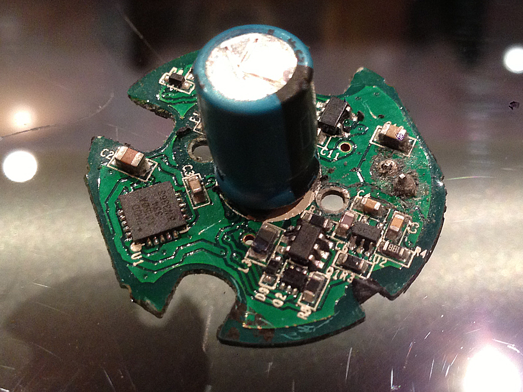

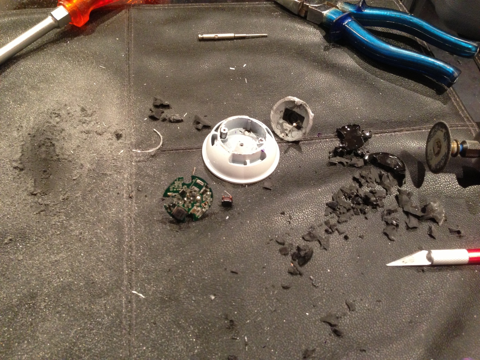

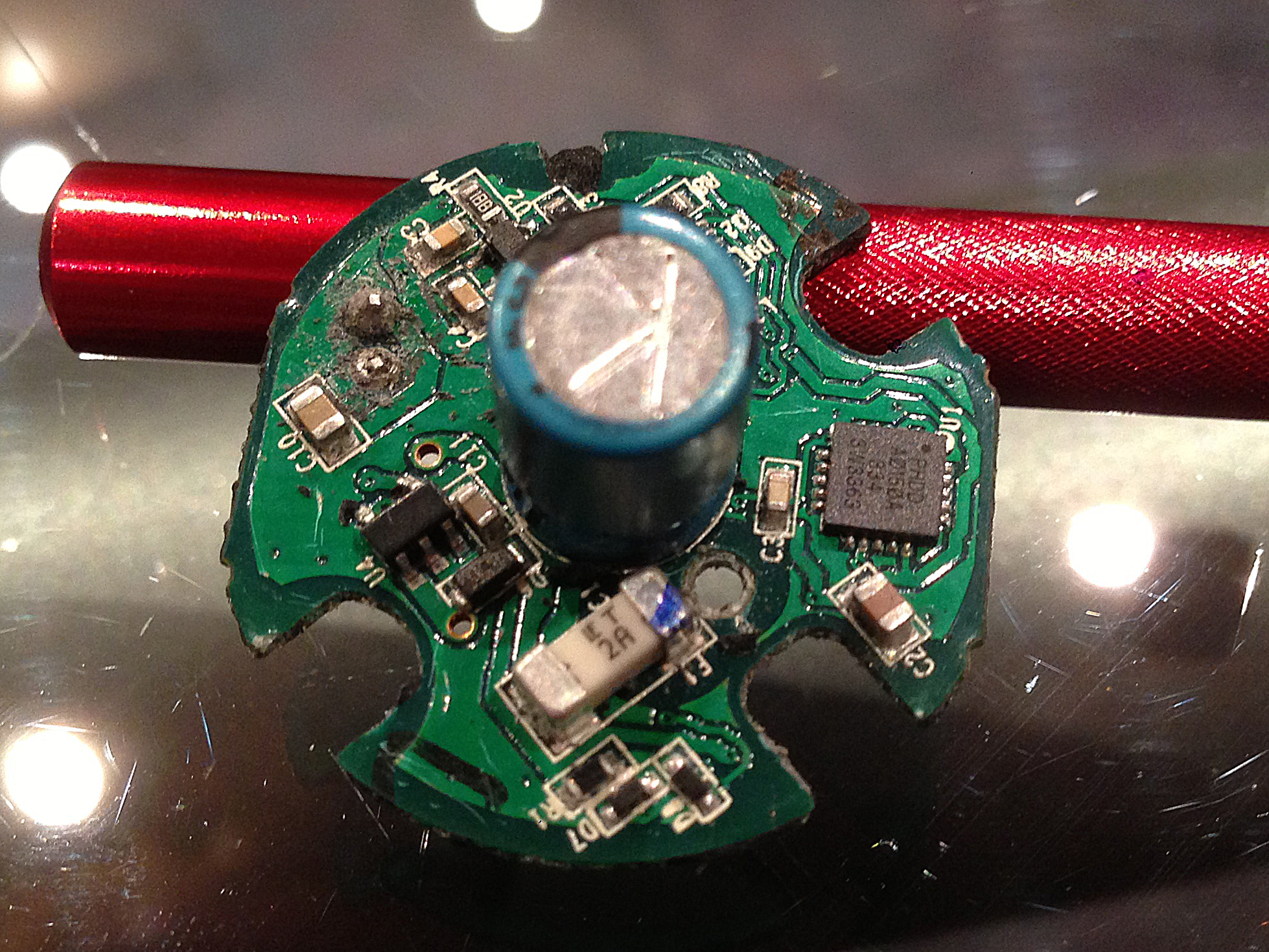

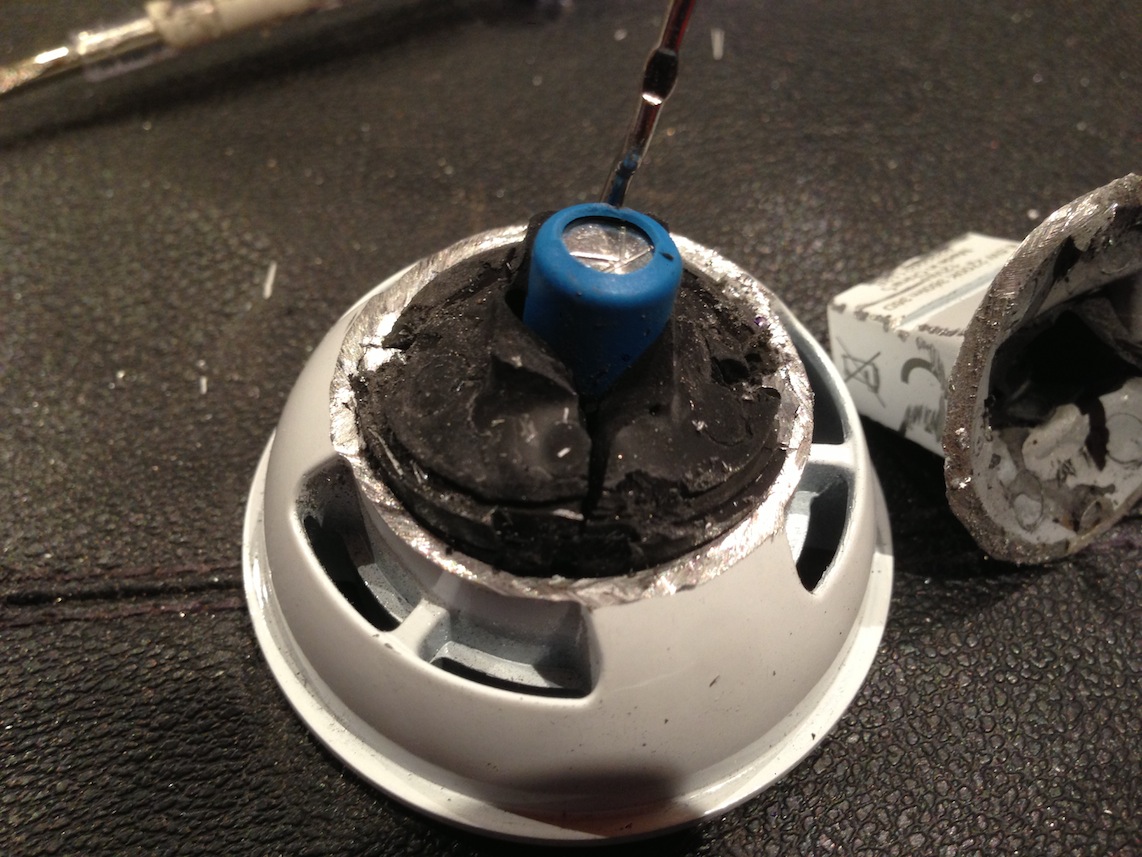

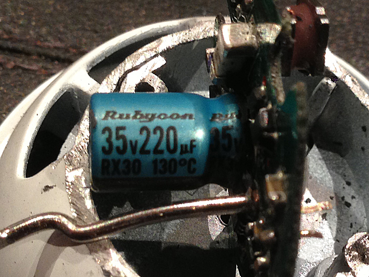

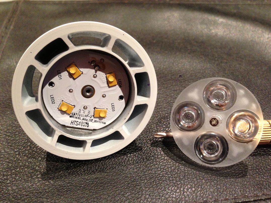

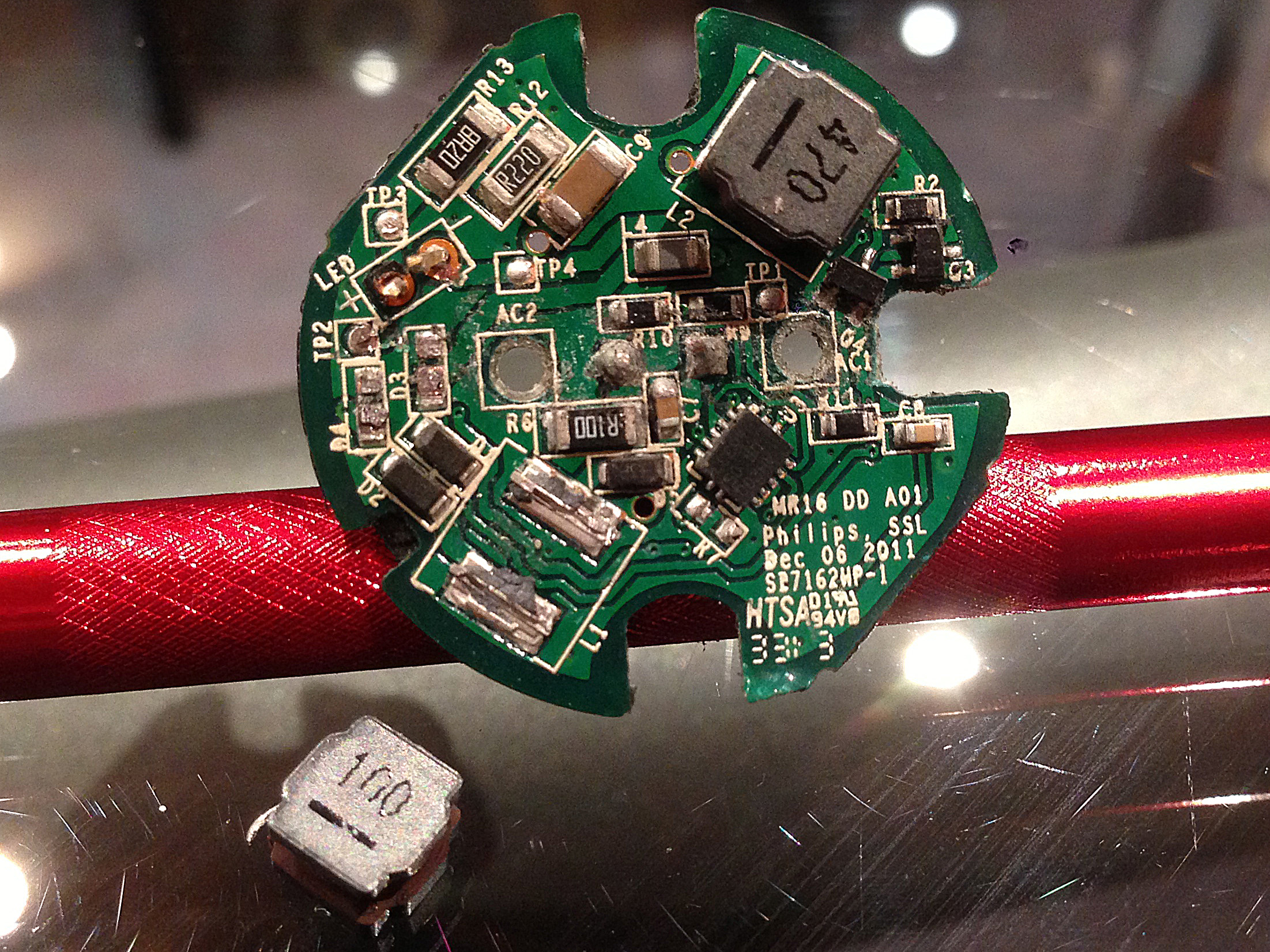

Erledigt. Das war jetzt eine große Sauerei. Zuerstmal mit dem Dremel hinrum einmal aufgeschnitten, dann alle Vergussmasse mit dem Skalpell herausgepuhlt. Am Ende festgestellt, dass man von vorne die Platine mit den LEDs hätte ablöten können (2 Kontakte, die sie mit der Elektronik hinten verbinden), dann kommen 2 Schrauben zum Vorschein mit denen man die Rückseite abschrauben kann :-D Jedenfalls ist da eine für mich umfangreichere Platine drin als erwartet... wow. Siehe Bilder. Jetzt müsste man sich mal damit beschäftigen, was der Spot denn alles so tut.
Hi, habe noch keine Zeit gehabt die Schaltung genauer anzuschauen. Sagt die Euch zufällig schon was, was sie vermutlich tut? Den einen IC hab ich recherchiert und nix gefunden. Neben der Nicht-Dimmbarkeit habe ich im Datenblatt noch gefunden, dass er nicht für Gleichstrom geeignet sei. Hatte ihn aber als ersten Versuch an ein 12v Netzteil angeschlossen und das funktioniert. Wie kann das gemeint sein, inwiefern "nicht geeignet"? Was würde denn passieren, wenn ich den Spot an Gleichstrom anschliesse und mit PWM dimme und es funktioniert zunächst? Explodiert er, verglüht er, erzeugt er ein schwarzes Loch, das mein Haus verschluckt...? ;-) Oder fällt nur nach einer Weile die Elektronik aus und ich hab 10 Euro (x 20 Stück) in den Wind geschossen? Vg, Conny
Frag doch einfach mal den Hersteller, der sollte das am besten wissen.
Conny G. schrieb: > Jetzt müsste man sich mal damit beschäftigen, was der Spot denn alles so > tut. Er zählt vermutlich die Betriebsstunden und schaltet sich nach exakt 4000 Betriebssunden oder 2 Jahren und 1 Monat von selbst ab. Denn so viele Teile braucht man nicht für eine 12V LED. Conny G. schrieb: > Wie kann das gemeint sein, inwiefern "nicht geeignet"? Genau so wie beim Dimmen. Isses denn so schwer zu verstehen ? Beispielsweise verteilt sich bei Wechsletrom der strom auf 4 Dioden im Brückengleichrichter, bei Gleichspannugn nur auf 2, also werden die doppelt so stark belastet, vielleicht sind die dafür gar nicht ausgelegt.
