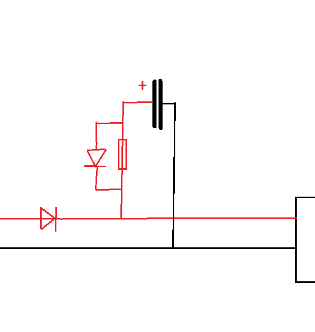

Hallo, ich weiß, das gab's schon häufiger in ähnlichen Varianten, dennoch möchte ich nochmals nachfragen: Ich habe eine Versorgung, die beim Motorstart kurz unterbrochen wird. Ich möchte diese nun für diesen Moment stabilisieren. Zur Verfügung habe ich einen Kondensator mit folgenden Nennwerten: 68.000µF, 25V Außerdem habe ich zwei ausreichende Lastdioden (Eckdaten gerade nicht im Kopf) Das Radio ist mit 10A abgesichert Ich gehe davon aus, dass die Kapazität genügt, den Spannungsab- oder ausfall zu glätten (Erfahrungswerte eines anderen mit einem überteuerten Fertigbauteil ähnlicher Kapazität) Kann ich den Kondensator überhaupt nutzen oder baut sich in ihm eine höhere Spannung auf*? Ist diese Schaltung so korrekt? Welchen Widerstand würdet ihr mir empfehlen? *) In einem Versuchsaufbau hatte ich eine 9V Gleichspannungsquelle an ein Multimeter angeschlossen (ohne Last bringt das Netzteil ca 12V) und den Kondensator alleine ohne Dioden und Co parallell dazu gehangen. Es hat sich über wenige Sekunden eine Spannung von 15V aufgebaut, dann habe ich den Stecker gezogen und den Kondensator mir einer Lampe entladen um nichts zu beschädigen. Wie ihr an der ersten Frage seht, habe ich von E-Technik wenig Ahnung, daher möchte ich mich dafür schon mal entschuldigen.
Ach Mist! Habe noch einen Hinweis vergessen: Am Schaltplan ist links die Fahrzeugseite (Stromquelle) und rechts das Radio (Verbraucher)
Ist das eine Sicherung oder ein Widerstand vor dem kondensator? Weil eine Sicherung macht da wenig Sinn..
Ein kleiner Bleiakku (12V 2Ah) statt dem Kondensator wäre imho sinnvoller.
Ich würde an der Stelle die Finger von einem Kondensator lassen. 25V reichen mMn nicht. Es gibt Spannungsspitzen bis 100V! Wie schon geschrieben - Lieber nen 12V Bleiakku nehmen.
Die Spannungsspitzen werden an der Spannung des 68mF-Elkos nicht viel ändern aber der nützt auch nichts bei Unterbrechungen über 1 Sekunde. Ein kleiner 12V-Bleiakku mit Diode oder ein Schaltwandler muß da schon her.

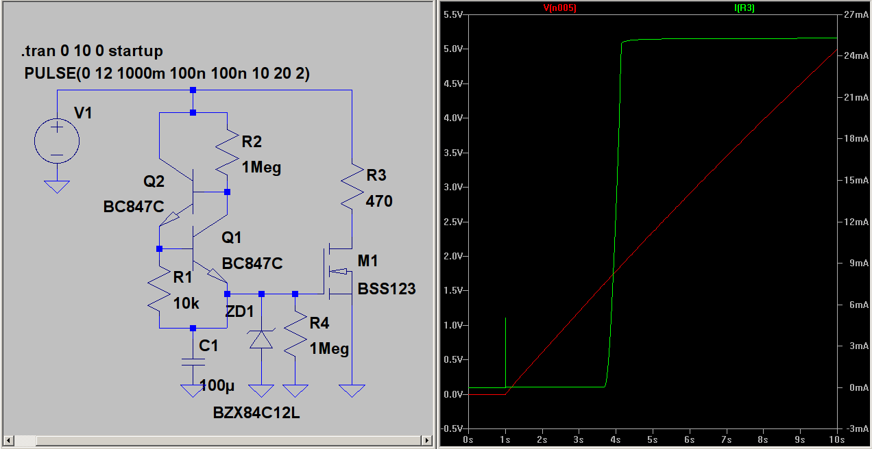

Ich habe mir folgendes gebastelt: siehe Anhang.
270k ist zu groß als Basiswiderstand. Es würden nur 41uA fließen. Der Elko wäre über den 100Ohm in 50ms auf 12V geladen.
@ Dirk J. (dirk-cebu) Die Zeit in welcher der Kondensator aufgeladen wird wäre sehr gering. Der Transistor schaltet wenn 0.6V an der Basis anliegen. Für eine Delayzeit von 3 Sekunden muss der Vorwiderstand der bei dir 100 Ohm groß ist aber 60k Ohm groß sein und der Kondensator muss 1000µF groß sein. Einen Basisvorwiderstand brauchst du dann nicht mehr unbedingt, aber es ist möglich dass der Basisstrom dann zu niedrig ist um das Relais ordentlich zu schalten. Du kannst dir auch eine Stromquelle bauen, dann fließt der Strom gleichmäßig in den Kondensator und die Spannung steigt linear (rote Linie im Bsp.) an. In meinem Beispiel kannst du die Zeit (4 Sekunden Verzögerung) über R1 oder C1 verändern. Eine Spannungsbegrenzung (ZD1) für das Gate des MosFET empfiehlt sich.
Hi, die Schaltung funktioniert in meinem Auto einwandfrei. Es geht übrigens nicht um die Aufladezeit - der 100 Ohm ist nur eine Strombegrenzung, wenn der Elko an Plus kommt - sondern es geht darum, dass der Elko über den 270k und den Transistor entladen wird. Das sind ca. 10 sec., während denen das Relais angezogen bleibt, wenn von "Plus geschaltet" keine Spannung kommt, weil man den z.B. den Motor anläßt. Hintergrund und Zweck meiner Schaltung ist folgender: Ich warte auf dem Parkplatz, der Motor ist aus und ich höre von der CD im Autoradio Musik. Wenn ich nun den Motor starte, würde das AR kurz ausgehen und die CD neu starten - Sch... Mit meiner kleinen Schaltung läuft das AR während des Startens weiter. Einziger Nachteil: Nach Abziehen des Zündschlüssels läuft das Radio noch max. 10 sec. weiter, damit kann ich leben, ich bin ja nicht auf der Flucht ;)

Wenn ich mir die Schaltung des TO so ansehe, stelle ich mir die Frage, wer eigentlich den Kondensator auflädt? Die Diode sichert auf jeden Fall, daß er nur einmal kurz an die Spannung kommt und dann die Sicherung zerlegt. Der 68000µ dürfte ja im Leerzustand einen ausreichenden Ladestrom ziehen. Ein Wiederstand wäre an dieser Stelle sinnvoller.
Bearbeitet durch User
Joerg F. schrieb: > Ein Wiederstand wäre an dieser Stelle > sinnvoller. Das Kästchen mit dem Strich durch, was für dich so aussieht wie das Symbol einer Sicherung wird der Widerstand sein. Geladen wird der Kondensator über den Widerstand und entladen über die Diode und dem Widerstand. Da die Schaltung von Dirk scheinbar funktioniert ist das Thema dann auch gegessen.
Joerg F. schrieb: > Ein Wiederstand wäre an dieser Stelle > sinnvoller. Glaube ich nicht. Sowas gibt's nämlich gar nicht. Ein Widerstand vielleicht...

Naja wenn man nichts anderes zu tun hat, als Leute mit Schreibfehlern beglücken zu wollen. So eine Ausschaltverzögerung mit langsam abfallenden Relais würde ich hier nicht machen. Einfacher und besser wäre eine Relaisschaltung, die bei Radio-Plus ODER Zündungsplus das Relais an Dauerplus zieht. Einfach über 2 Dioden an die Schalttransistorbasis. Oder einfach diese dämliche Radio-Abschaltung aus der Kfz-Elektrik nehmen.

Hallo mal wieder :) Sorry wegen dem Verdreher oben... Ja die "Sicherung" sollte ein Widerstand sein, da hab ich gestern Abend wohl den Strich vergessen wegzuradieren... Ich würde es, sofern möglich, gern mit diesen Teilen realisieren, da ich die Teile eh da habe. Daher möchte ich die Akku- und Zeitrelais-Lösungen mal hinten anstellen. Wenn ich euch richtig verstehe, seid ihr der Überzegung, dass der Kondensator nicht ausreicht, um eine genügende Pufferung zu schaffen? Was ich mit angeben sollte wäre vielleicht die Tatsache, dass die 10A sicha uf Dauerplus beziehen und ich den Kondensator in Zündplus hängen möchte. Ich versuche momentan noch Messequipment aufzutreiben, mit dem ich das sicherstellen kann, dass es am Zündplus hängt... Mein Messgerät misst leider nur ca 1x pro Sekunde...

Edgar Falke schrieb: > Richtig ist einen zusätzlichen 12V-Akku zu nehmen Edgar Falke schrieb: > Du mußt ihn nur richtig anschließen. > Und zwar schaltest Du zwischen Lichtmaschine und Akku eine > dicke Diode, die 5A liefert. Tja, ohne eine richtige Abschaltung läuft dann das Radio auch bei ausgeschalteter Zündung dann so lange bis der Akku tiefentladen ist. Das wird der dann aber auch nicht lange mitmachen. So einfach ist es dann halt auch nicht. Da hat der Kondensator schon den Vorteil dass das Radio nach ein paar Sekunden nach ausschalten der Zündung dann wirkliche aus ist.
derdepp schrieb: > Ist diese Schaltung so korrekt? Ja, wenn wir uns dein Sicherungssymbol als Widerstand denken. Ob der Kondensator AUSREICHT wissen wir nicht, das kannst nur du durch einen Test ausprobieren. Ein Beliakku hätte mehr Kapazität, benötigt aber auch leistungsstärkere Dioden, und ist nach wenigen Jahren kaputt, daher verwemdet man ihn nur, wenn der ELko nicht ausreicht. 10A für 10 Skunden kann der Elko jedenfalls nicht liefern, wenn es aber nur um verlorene Senderstationen geht, kann er reichen. Allerdings spricht dann mehr dafür, daß das Radio mit Plus und Dauerplus falsch angeschlossen ist. > Welchen Widerstand würdet ihr mir empfehlen? So, daß der Kondensator von einem Anlassen zum nächsten wieder aufgelasnen ist, ich sag mal 1k Ohm. Sephe schrieb: > 25V reichen mMn nicht. Es gibt Spannungsspitzen bis 100V! Keine Panik, der 100V Impuls ist zu kurz, um den 68mF Elko nennenswert aufzuladen, er bleibt sicher unter 25V.

Er hat den 68mF nun schon da, oder? Nimm als Widerstand eine 5Watt Birne, wenn Du Dir nicht sicher bist. Die liegt meist im Handschuhfach ;) Was für Dioden hast Du? Das sollte schon (ersteinmal) so funktionieren. Wenn Du sowieso Dioden kaufen musst, kannst Du Dir auch einen "Zement"Widerstand 2.2R/7W kaufen. Als Diode kannst Du auch eine Doppeldiode ausm ATX-Netzteil ausbauen. Wir können Dir aber auch gern einen "Einkaufszettel" machen, wenn Du - wie Du schreibsts - gar keine Ahnung hast. Nur Mut, da geht nichts kaputt! Axelr.
1x DoppelDiode 2x20A/100V http://www.reichelt.de/MR-MURS-P600-RGP-Dioden/MBR-20100CT/3//index.html?ACTION=3&GROUPID=2990&ARTICLE=41966&SEARCH=schottky%20to220&SHOW=1&OFFSET=100& 2.2R / 7Watt liegend http://www.reichelt.de/7-Watt-axial/7W-AXIAL-2-2/3//index.html?ACTION=3&GROUPID=5269&ARTICLE=110649&SEARCH=2R2&SHOW=1&OFFSET=100& 10x davon 10mF/25V;) http://www.reichelt.de/Elkos-axial/AX-10-000-25/3//index.html?ACTION=3&GROUPID=3142&ARTICLE=4478&SHOW=1&OFFSET=500& Sicherungshalter http://www.reichelt.de/Sicherungshalter/FKS-HALTER-2/3//index.html?ACTION=3&GROUPID=3308&ARTICLE=7801&SEARCH=Sicherungshalter&SHOW=1&OFFSET=500& Sicherung http://www.reichelt.de/FKS-KFZ-Flachsicherungen/FKS-10A/3//index.html?ACTION=3&GROUPID=3303&ARTICLE=7782&SEARCH=FKS%2010A&SHOW=1&OFFSET=500& Kabel rot 1mm² / 10M http://www.reichelt.de/Steuer-Schaltlitze/H05VK-1-0-10RT/3//index.html?ACTION=3&GROUPID=5371&ARTICLE=69483&SEARCH=1mm%20rot&SHOW=1&OFFSET=500& Kabel schwarz 1mm² / 10M http://www.reichelt.de/Steuer-Schaltlitze/H05VK-1-0-10SW/3//index.html?ACTION=3&GROUPID=5371&ARTICLE=69484&SEARCH=H05VK%201%2C0-10SW&SHOW=1&OFFSET=500& Brauchste auch "Stromdiebe"? ( Wie heissen die Dinger eigentlich richtig? )
