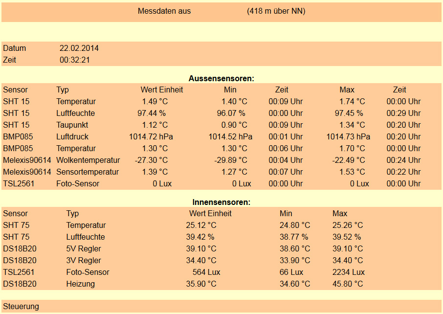

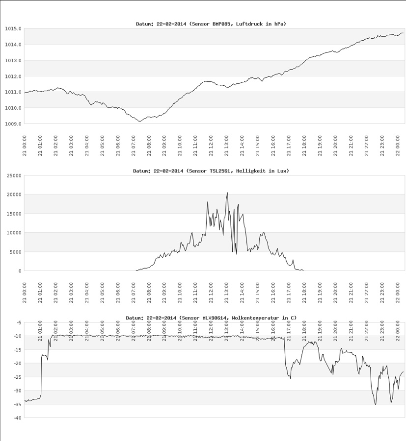

Im übrigen habe ich alles hinbekommen. Der Sensor und mittlererweile
auch ein 2ter der gleichen Sorte sind seit ein paar Tagen im Einsatz.
Einer draußen im Freien und einer in meiner Wohnung. Der TSL2561 im
Außenbereich stimmt annähernd mit einem Referenzgerät (Testo 540)
überein. Sowohl im oberen als auch im unteren Bereich.
Den im Innenraum musste ich etwas empfindlicher machen, da bei ambienten
Lichtverhältnissen nicht viel zu messen ist. Da gehts mir nur darum,
hell und dunkel zu erkennen.
