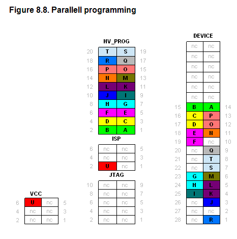

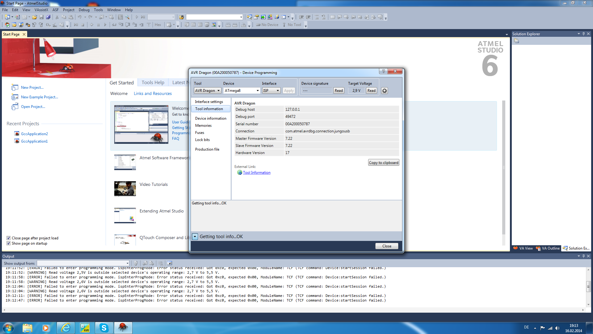

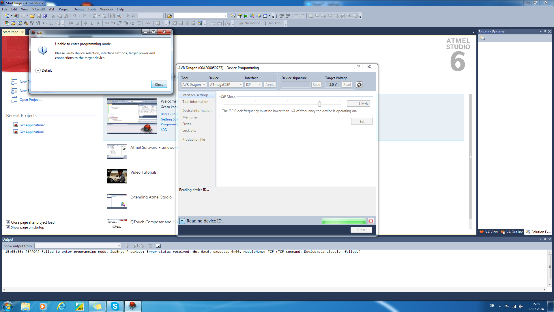

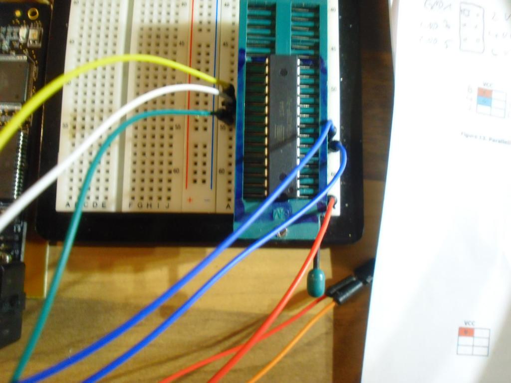

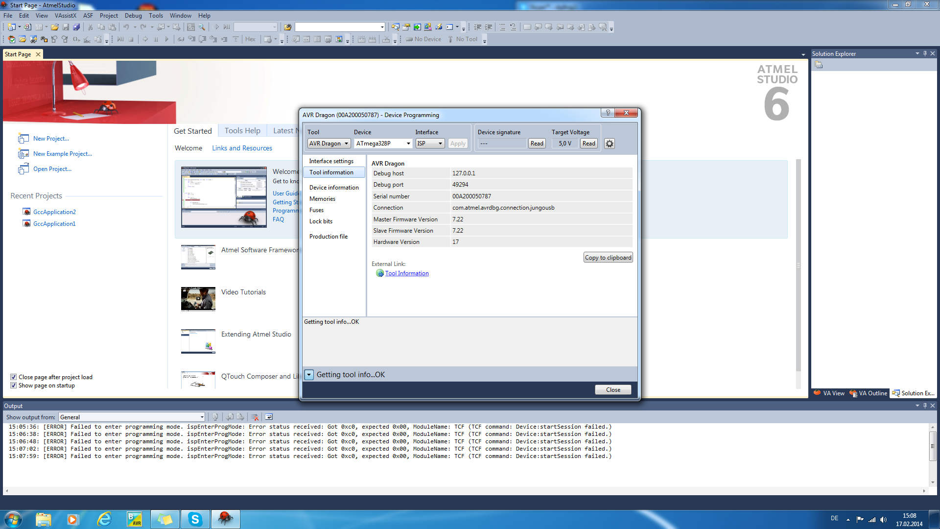

Guten Tag, ich bitte um Hilfe und habe auch gesehen, das ich im Punkt Dragon nicht der Einzige bin. Mit verschiedenen Programmiergeräten habe ich schon allerlei von Atmegas zum Arbeiten gebracht und nun durch einige falscher Fuseklicks an einigen Atmega168 habe ich ein Dragon bei Reichelt gekauft, um bei Bedarf auch dies mit HV_Prog zu retten. Nun wollte ich erst mal mit ISP die Funktion des Dragons testen. Ich habe verschiedene AVRs probiert, nichts geht. Den Programmiersockel (40Pins) habe ich bestückt und mit Kabeln verbunden, keinen Erfolg. Auf den Testboard, welches ich mit den anderen Programmern erfolgreich ISP nutze, geht bei der gleichen Beschaltung ebenfalls nichts. Die Spannung wird korrekt angezeigt und die Verdrahtung ist mehrfach durchgesehen, kein Erfolg. Meckermeldung: Unable to enter programming mode. Please verify device selection, interface settings, target power and connections to the target device. und bei mehr Info erscheint noch: Timestamp: 2014-02-17 17:03:39.847 Severity: INFO ComponentId: 20000 StatusCode: 0 Die Verdrahtung wurde nach Devicesheet SCKT3200D2 gemacht. MfG Klaus

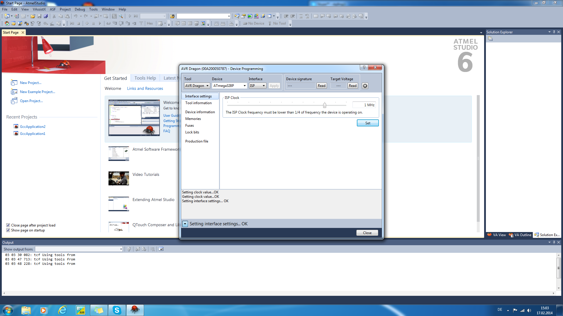

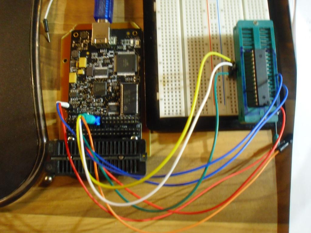

und du hast es auch nach dem PP-Mode des Devicesheet SCKT3200D2 verdrahtet und nicht im ISP Mode? Zeig mal ein Bild deiner Verkabelung. Zum normalen ISP Da man die ganzen AVR bis 1 MHz intern takten kann sollte man mit der Programmierfreuenz im Problemfall auf die genannten "less than 1/4" runtergehen das wären also im Worst Case 1 MHz / 4 sind 250 kHz und da man da drunterbleiben soll eben 125 kHz

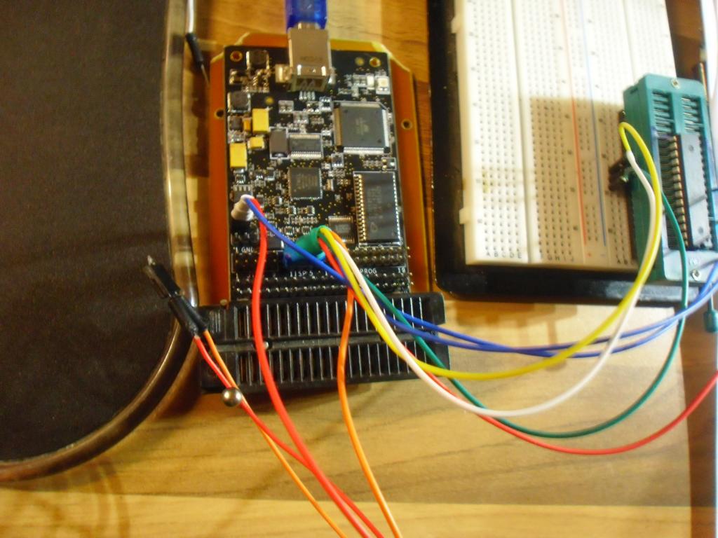

Hallo Thomas, danke für Deine schnelle Reaktion. Die Verdrahtung habe ich mit ISP nach der obengenannten Vorlage gemacht, da ich erst mal den Dragon mit ISP testen wollte und mein Aufbau für ISP auf dem Steckbrett bisher funktioniert hatte. Ich habe auch den Takt bis auf 125KHz herabgesetzt und mit Atmega 8/168/und 328 getestet. Die 5 Volt am VCC-Anschluss sind da und die neuen 328 sind ja noch intern getaktet und müssten doch wenigstens angesprochen werden. Wenn ich nicht schon voreilig den 40 poligen aufgelötet hätte, währe das Teil schon auf dem Rückweg. Zur Verdrahtung: zweipoliger Stecker blau und rot, rot zum Anschluss 2 des ISP/VTG auf dem Dragon,blau zum Pin 7. 10poliger gelb-Mosi, weis-Miso und grün-SCK. blau Pin8=GND und rot-RST Ich hoffe ich war kurz genug. MfG Klaus

Versuche doch wenigstens bitte erstmal, die device signature auszulesen. Wenn Du das hast, kannst Du überhaupt mal ans Programmieren denken.
Vermute mal Defekt wg. falscher Verdrahtung oder statischer Entladung. Kommt bei Dragons öfters mal vor und führt zu exakt den Symptomen.
Danke für die Reaktion. Stützkondensatoren hatte ich auch im Steckboard und auch schon den 10 K Wiederstand und 10µ für den Resetpin und die ID geht nicht zum auslesen. Für die schon mal programmierten Atmegas habe ich für den Takt, da ja der interne Taktgeber auf ext. gestellt wurde, mit einem Quarzoszillator diesen erzeugt. So wie ich auf lesen gehe, kommt die Fehlermeldung. Wenn jemand einen funktionierenden Dragon hat, dann kann er mir doch bitte die Verdrahtung für das ISP-Flashen eines Atmega8 aufzeichnen, wenn's kein Unterschied gibt, kann es doch nur noch am Board liegen. Betriebssystem ist Win7 64Bit. MfG Klaus
Bist du sicher das aus VTG 5V rauskommen? Ich nicht. Hast du auch alle VCC, GND angeschlossen?
Kauf zwei günstige usbasp-Programmierer und fange mit den einfachen Grundschaltungen nochmal an.
Wenn das Ding wirklich verfused ist dann kommt man mit ISP nicht weiter sondern muss den PP Mode nehmen und für diesen sieht die Verdrahtung etwas zu gering aus.
Guten Abend, die 328 gehen und 168 lassen sich auch programmieren. Die Verdrahtung war in Ordnung es lag wahrlich nur an dem Takt, wie vom Thomas angesprochen. Nach der Reduzierung auf 125KHz lies sich plötzlich der erste 328 ansprechen und nun sind alle programmiert. Klaus I. schrieb: > Kauf zwei günstige usbasp-Programmierer und fange mit den einfachen > Grundschaltungen nochmal an. Warum sollte ich mir zwei günstiger usp-programmer kaufen, wenn ich doch schon einen funktionierenden habe und Dir nur der Sinn meines Dragonkaufes beim lesen entgangen ist. holger schrieb: > Bist du sicher das aus VTG 5V rauskommen? Ich nicht. > Hast du auch alle VCC, GND angeschlossen? Aus der VTG kommen nie 5 Volt heraus, dies ist der LevelConverter und da kommen VCC drann, oder ?. Also, danke für die Hilfe, hatt doch was bewirkt, zumindest von denen, die Ahnung haben. MfG Klaus
