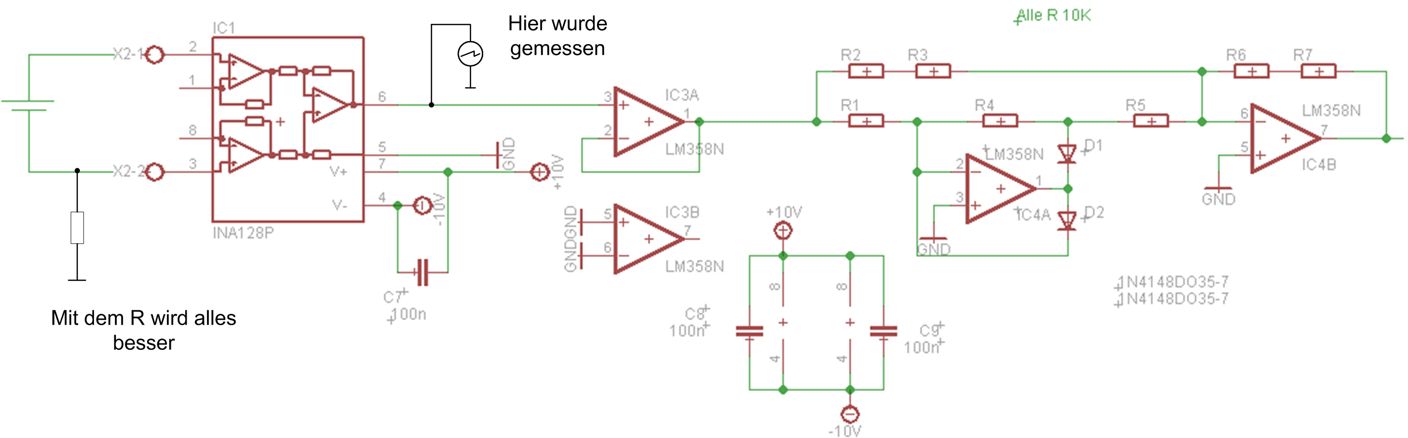

Ein Teilaspekt meiner Arbeit ist das Messen einer Batteriespannung
mittels uC. Da die zu messende Batterie keine Verbindung zur
Schaltungs-Masse haben darf, verwende ich zur Spannungsmessung einen
Instrumentenverstärker (INA128). Dessen Ausgangssignal führe ich noch
über einen Präzisionsgleichrichter, damit dem uC immer der Betrag der
Spannung zur Verfügung steht (unabhängig von der Polung der Batterie).
(siehe angehängte Schaltpläne)
Soweit alles i. O.. Auch am Steckbrett hat das alles wunderbar
funktioniert. Jetzt habe ich die ganze Schaltung mal auf eine Platine
gebannt und siehe da – die Spannungsanzeige des uC am LC-Display
schwankt wie ein irischer Hafenarbeiter. Bei einer 4,5 V Batterie so
ungefähr zwischen 3,5 und 4,5V.

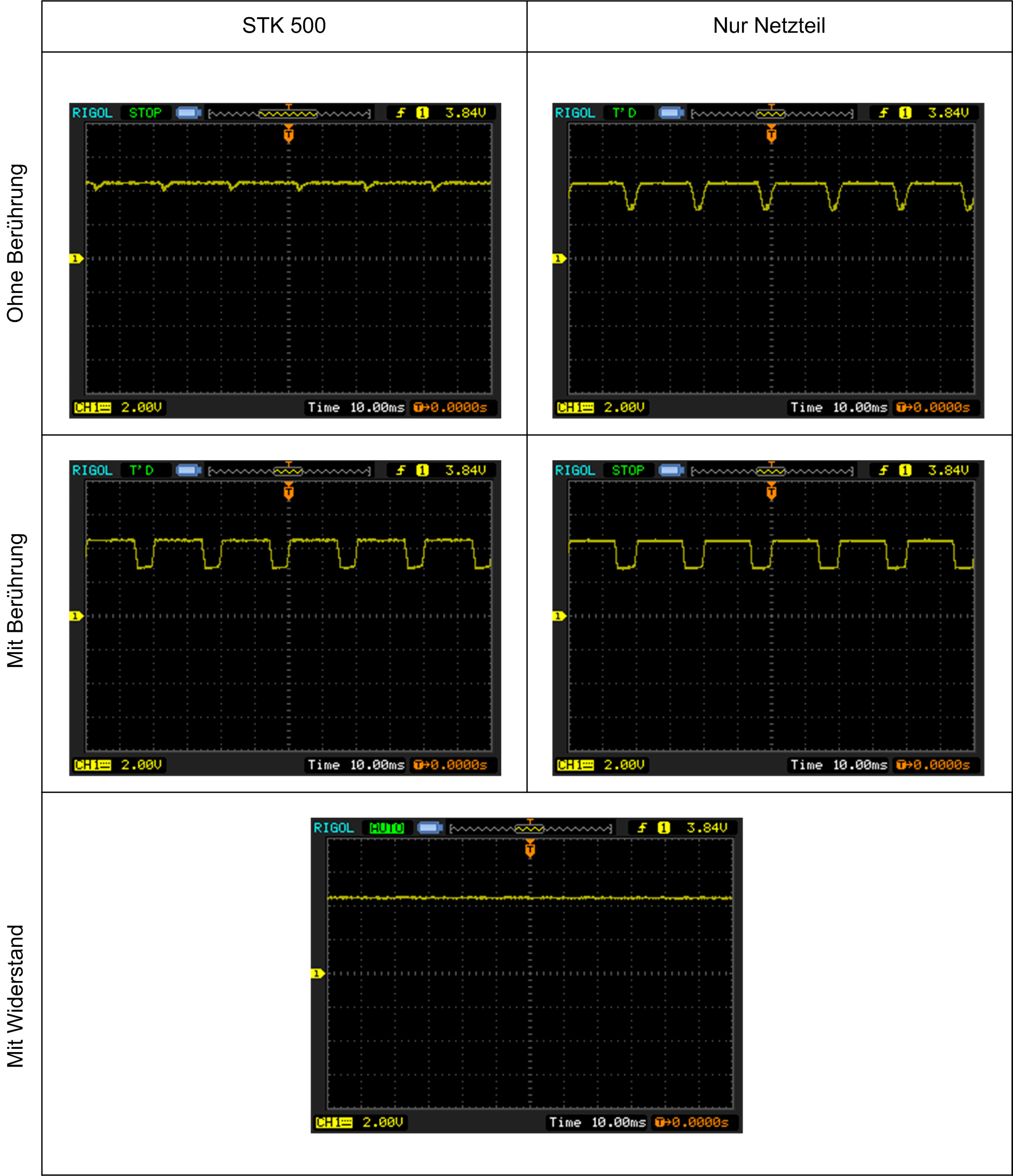

Messungen mit dem Oszilloskop haben folgendes ergeben (siehe hierzu auch
die angehängte Oszillogramm-Übersicht):
1) Messung direkt an der Batterie -> Spannung schwankt nicht mehr.
2) Messung am Ausgang des Instrumentenverstärkers (Pin 6) -> der
Batteriespannung ist ein Rechtecksignal überlagert, welches ausgeprägter
wird, wenn ich die Messleitungen (von Schaltung zu Batterie) berühre.
Am Rande sei angemerkt, dass es sich bei den Messleitungen um verdrillte
Silikonleitungen handelt.
Meine Schaltung hat auch eine ISP-Schnittstelle. Wenn ich die Schaltung
anstelle eines Netzteiles über die ISP-Schnittstelle mittels STK500 mit
Energie versorge, tritt das Phänomen viel schwächer auf (wobei ich das
STK500 dabei sinnigerweise mit dem selben Netzteil mit Spannung
versorge).
Mittlerweile habe ich auch eine Lösung für mein Problem gefunden: Wenn
ich einen Widerstand (1M) zwischen eine Messleitung und GND klemme, ist
alles wunderbar und die Spannung steht hart wie …
Mir drängen sich nun zwei Fragen auf:
Erstens, woher kommt das absolut periodische Rechtecksignal, welches
sich so unschön über meine Batteriespannung legt? Zweitens, warum
bringen das STK500 bzw. der Widerstand eine Besserung?

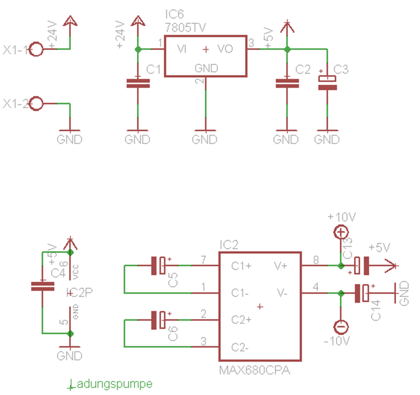

(Noch eine kleine Ergänzung: der 7805 ist eigentlich ein DC-DC Wandler
von Recom)

von Frank K. (fchk)
Du hast Pin 1 und 8 vom INA128 nicht beschaltet. Schau ins Datenblatt.
fchk
von David (Gast)
Das liegt daran das du es hier mit einen realen Instrumentenverstärker
zu tun hast.
Stichwort: Common-Mode Voltage, Bias Current.
In deiner Schaltung fliegt die Batterie irgendwo undefiniert in der Luft
herum.
Mein Tipp: Ließ dir ein paar App-Notes zum Thema reale OPVs durch, und
komm wieder wenn du dann noch immer nicht verstanden hast warum der
1MOhm Widerstand hilft.
@ Frank K.: Ohne Rg hat der Instrumentenverstärker einfach nur die
Verstärkung 1. Ich glaube das war so vom Threadersteller gewollt.
von Humpfdidumpf (Gast)
ohne das ganze jetzt genauer angeschaut zu haben würde ich mal ins
folgendes vermuten:
Vielleicht koppelst auf Seite der Batterie eine Gleichtaktstörung ein.
Das vermute ich deshalb, weil in deiner Schaltung die Batterie keinen
Bezug zur Masse hat - d.h. das ganze ist gegen deine Masse EXTREM
hochohmig. Da reicht schon ein sehr kleines C um etwas kapazitiv
einzukoppeln. Eventuell überschreitest du den zulässigen
Gleichtaktbereich des INA (habe jetzt nichts ins Datenblatt
geschaut...)?
Der 1M zieht dir das dann eventuell wieder zumindest irgendwie richtig
hin. Versuche doch einmal, die Batteriespannung gegen die Masse des INA
zu messen, dann solltest du das sehen, falls es so ist - du brauchst
aber einen guten (hochohmigen) Tastkopf.
Wenn man das bestätigen kann, würde ich zum R noch ein C (oder besser
ein RC) parallel schalten. Das RC nach der Störung aussuchen - das RC
muss ein Z haben das sehr viel kleiner ist als das der Einkopplung - in
deinem Fall nicht schwierig.
Wie gesagt, ist das nur eine Vermutung ins Blaue.
von Dirk F. (dirkf)
Hallo, wenn ich mir die Zeitspanne des Störsignales ansehe, ist es
zimlich genau 20 ms.  Ist also eine 50 Hz Netzstörung, die dann
irgendwie auf Deine hochohmige Schaltung einstreut.
LG Dirk

von Oliver R. (sixtus_dahastus)
Hallo!
Erstmal vielen, vielen Dank für die ganzen Antworten!
Da hast du recht, aber wie David schon sagte, können diese Pins frei
bleiben, wenn der Betrag der Verstärkung lediglich 1 sein soll.
Vielen Dank auch an David, Humpfidumpf und Dirk!
Es würde sogar im Datenblatt stehen, dass ein "input bias current return
path" nötig ist (Seite 10). Ich hab das aber anscheinend irgendwie
völlig übersehen...
