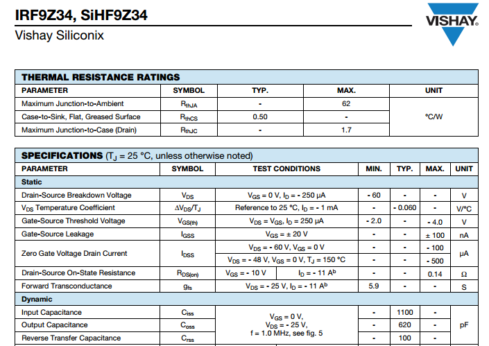

R15 soll sein 330 Ohm. UCEsat_max bei BC847 ist 0,2V. Also ist ICE 11,8
V / 330 Ohm = 36mA. Der BC847 hält 100 mA aus.
Wenn ich einen IRF9Z34 verwende hat dieser 620pF. Ergibt ein Tau von 620
pF * 330 Ohm = 0,000000204 s.
Periode der PWM ist 0,00004 s.
Damit ergibt sich ein Verhältnis von 1/195.
Somit reicht hier doch der R15 mit Q5.
Stimmt das?
Lächerlich. Wie kommst du auf die Idee, die AUSGANGSKAPAZITÄT des Mosfet
anzusetzen? Kleiner Tipp: die Eingangskapazität ist hier gefragt.

von Andreas R. (blackpuma)
Also wenn ich im Datenblatt sehe "Input Capacitance" dann nehme ich doch
an das es die Eingangskapazität ist oder nicht??

von ArnoR (Gast)
Naja, dann sieh dir nochmal den Anhang an.
Arno:
Sorry hatte das Datenblatt des IRF9Z34N. Der hat Ciss 620pF.
