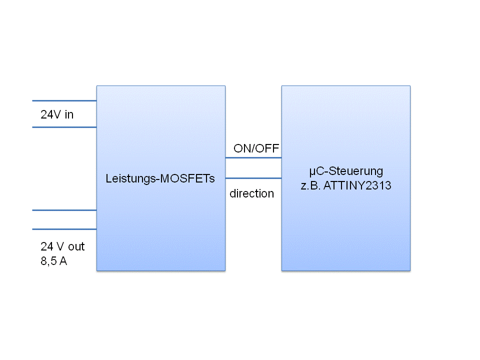

Hallo zusammen, ich bin mir nicht sicher, ob ich in diesem Forum ganz richtig bin: ich habe einen Linearaktuator den ich ansteuern möchte. Er läuft mit 24V und maximal 8,5A. Die Bereitstellung der Leistung würde ich gerne über Leistungs-MOSFETs machen. Allerdings habe ich in diesem Bereich überhaupt keine Ahnung, welche Bauteile es gibt. Ich habe schon µC-Schaltungen aufgebaut und auch Motoren angesteuert, allerdings waren die mit max 12V und 3-4A zufrieden, so dass ich hier ICs verwenden konnte. Für die Ansteuerung der MOSFETs würde ich einen ATTiny2313 nehmen wollen. Die 24V natürlich über einen IC auf 5V zur Versorgung reduziert. Steuersignale on/off und direction. Input für den ATTiny sind drei Druckknöpfe (hoch/stop/runter). Anbei habe ich mal ein Prinzipschaltungsbild angehängt, wie ich mir das vorstelle. Hat mir jemand den ein oder anderen Vorschlag welche konkreten MOSFETs ich hier verbauen könnte? Gerne auch prinzipielle Vorschläge, wie ich die gesamte Schaltung "besser" realisieren könnte. Wäre super. Im Voraus vielen Dank! Gruß Markus
Markus schrieb: > Gerne auch prinzipielle Vorschläge, wie ich die gesamte Schaltung > "besser" realisieren könnte. Stichwort: H-Brücke. Lg.
Ich würd's mit einem NovalithIC von Infineon machen. Der ist genau dafür gemacht. Für 24V würde ich allerdings einen 40V Typ anstatt einem 28V empfehlen. Bei Digikey finde ich leider nur letztere. Also abgesehen von der Lieferbarkeit würde ich sagen, ist das das ideale Bauteil für so ein Projekt. http://www.infineon.com/cms/de/product/productType.html?productType=db3a30443ef951e3013f0f6c88742068&
Entweder fertige H-Brücke mit passender Strombelastbarkeit oder selber aus FETs und Treibern (für high side FET) zusammenbauen, siehe MOSFET-Übersicht.

http://www.reichelt.de/index.html?ACTION=3;ARTICLE=115923;SEARCH=VNH%203SP30 Die Abbildung stimmt allerdings garnicht!
m.n. schrieb: > Die Abbildung stimmt allerdings garnicht! Aber fast. Ist nur ein bisschen breiter und länger. Der BTS 7960B kommt auch in Frage. Dafür gibt es auch schon fertig aufgebaute Arduino-Shields für wenig Geld.
Pink Shell schrieb: > Der BTS 7960B kommt auch in Frage. Wenn man einen Händler dafür findet, sollte man besser gleich zwei Stück kaufen: einer reicht nicht für eine H-Brücke!
Händler und auch fertige Module mit 2 Stück drauf für wenig Geld hier: https://www.google.de/#q=BTS7960B&tbm=shop Ich würde aber eins nehmen mit Kühlkörper auf der Rückseite, macht bei hohen Strömen einfach mehr Sinn :-)
