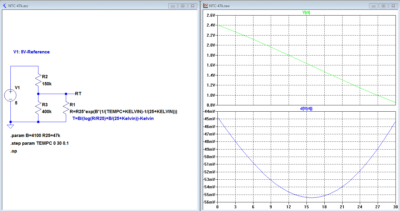

Hallo Werner, hier mal ein Beispiel falls du eine 5V Referenzspannung hast. Da reicht dann eine rein passive Schaltung. Wenn du "nur" eine 2,5V Referenz hast, dann benötigt man halt einen Opamp. Die untere Kurve ist die Ableitung die gibt an wie viel mV/°C du bekommst. Um zu simulieren musst du dir LTspice von www.linear.com herunterladen. Das ist kostenlos. Meine Dateien nach C:\Test kopieren. Dann die .asc mit LTspice öffnen. Gruß Helmut http://ltspice.linear-tech.com/software/LTspiceIV.exe
Der Spannungsteiler kann auch aus nur zwei widerstaenden bestehen, dem 47k NTC und einem 47k festwiderstand. Nehmen wir den festwiderstand unten : Ua : = U0 * Rntc/(Rntc+Rfest) Nun Rntc einsetzen als R0* (...)(T) Dann ableiten als dUa/dT = .. f(T) Sowas rechnet man zB mit Mathematica, Maple, ...
und schrieb: > Der Spannungsteiler kann auch aus nur zwei widerstaenden bestehen Dann wird die Krümmung der Gesamtkennlinie aber größer ;-)
@Thomas: Hallo, Ich hab den Wert für den Vorwiderstand berechnet, damit bei 0° 2,5V anliegen, es kommt 50,4 kOhm raus. Der Widerstand des NTC bei 30° beträgt 37,5kOhm, das ergibt dann eine Spannung von 1,4V. Ich würde damit also nur den Bereich von 1,4V bis 2,5V und somit weniger als 50% des nutzbaren Spannungsbereiches ausnutzen. Wie kommst du auf 0,6V? Als µC verwende ich den AT32UC3C1128C: http://www.atmel.com/devices/at32uc3c1128c.aspx Muss ich eigentlich für diese Berechnungen auch einen Eingangswiderstand des ADC berücksichtigen? Weiters würde mich interessieren, ob mit dieser Dimensionierung (50kOhm Vorwiderstand, und z.B. 157kOhm Messwiderstand bei 0°) der ADC genug Strom bekommt? Auf Seite 1252 des Datenblatts (complete) steht, dass der ADC (ADCIFA) 7µA/MHz aufnimmt. Ich verwende 64 Mhz und komme damit auf 448 µA. @Helmut: Was genau meinst du denn mit Referenz: Die Gesamtspannung für den Spannungsteiler oder die Referenzspannung für den ADC? Als Spannung für den U-Teiler stehen mir 3,3V zur Verfügung, als ADC Referenz 2,5V! DANKE!

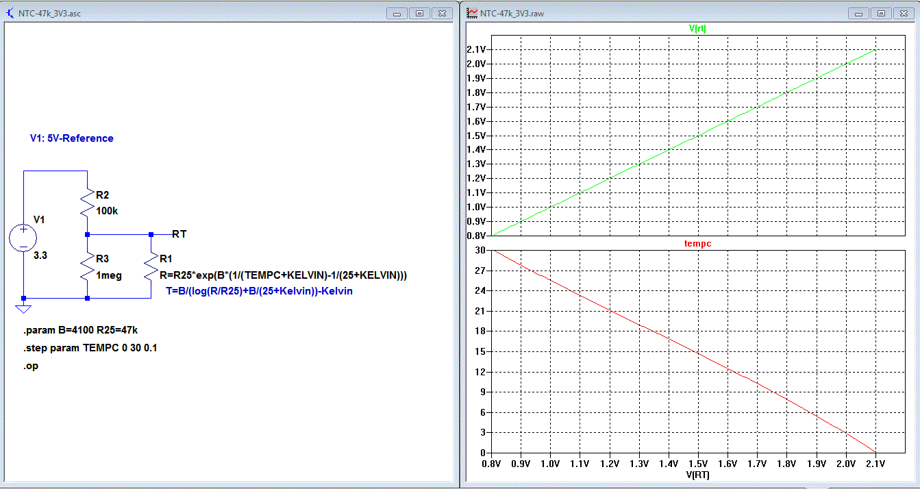

Hallo Helmut, danke, deine Simulation habe ich runtergeladen. Wenn ich die Spannung auf meine 3,3V ändere, dann bin ich bei 0° bei 1,6V und bei 0° bei unter 0,6V. Das passt mir derweil für versuchszwecke, später wird dann ein anderer NTC eingesetzt. Brauch der ADC (siehe Datenblatt des µC in einem früheren Post) einen Mindeststrom? Ich mache mir bedenken wegen der hohen WIderstände?! Danke, lG
Wenn ich die Widerstände mit 100k und 300k wähle ist bes noch etwas besser... OK, dann messe ich die SPannung und aus diesem digitalen wert kann ich mir (da ich ja die Referenzspannung und die Auflösung kenne) den Widerstandswert des NTC berechnen. Aus diesem Wert kann ich mir mit der Formel aus Wikipedia (Artikel Heißleiter) die Temperatur ausrechnen (Den B-Wert habe ich messtechnisch ermittelt)? Ist das eine gängige Vorgehensweise?

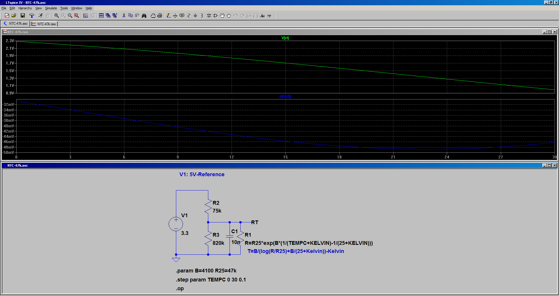

@radiofox: Super link, danke! Für meine Anwendung kommen für Rs 75k und für Rp 750k raus. Das schaut mit der LTSpice Simulation sehr linear aus und deckt auch einen relativ großen Spannungsbereich ab! Danke!
Werner13 schrieb: > @radiofox: > Super link, danke! > > Für meine Anwendung kommen für Rs 75k und für Rp 750k raus. Das schaut > mit der LTSpice Simulation sehr linear aus und deckt auch einen relativ > großen Spannungsbereich ab! Danke! Super. Ein linearer Zusammenhang ist schon mal die halbe Miete. Denn. Da würde ich nicht lange fackeln um mir den Widerstandswert des NTC auszurechnen. Denn im Grunde interessiert mich der ja nicht. Gesucht ist ja der Zusammenhang zwischen ADC Wert und Temperatur. Der ADC Wert ist linear zur gemessenen Spannung und die wiederrum ist linear zum Widerstandswert, welcher wiederrum linear zur Temperatur ist. D.h. ich fasse all diese Umrechnungen zu einer einzigen zusammen. Bei 3 (oder mehr) Temperaturen den ADC Wert messen und damit hab ich meinen Zusammenhang ohne mich um irgendwelche Materialparameter kümmern zu müssen. Im µC wird dann einfach aus dem ADC Wert direkt die Temperatur ermittelt. Da alle Umrechnungen linear sind, reicht es also aus, ein

Anbei meine Simulation, wie ich es aufgebaut habe. Sieht zwar schön aus, ist aber nicht ganz linear. Würde sich dafür eine quadratische Gleichung auszahlen? LG
Helmut S. schrieb: > Für was hast du denn einen Mikrocontroller? > Der kann rechnen. Dafür ist der da. Du meinst damit vermutlich das selbe oder? Also eine quadratische Gleichung aufstellen und die Werte aus dem ADC Wert berechnen?
Eine quadratische Gleichung wäre dann gut, wenn die Ableitung eine Gerade wäre. Das ist sie aber nicht wie man in dem unteren Plot sieht. Du müsstest also eine Gleichung 3. Grades nehmen. Ich habe mal T(Spannung) geplottet. Fürs grobe eine Gerade (ca. 1°C systematischer Rechenfehler), als Verbesserung ein Polynom 3. Grades T(Spannung) fitten. Was spricht gegen die Formel mit dem Logarithmus? Siehe die Formel als Kommentar in dem Schaltplan.
