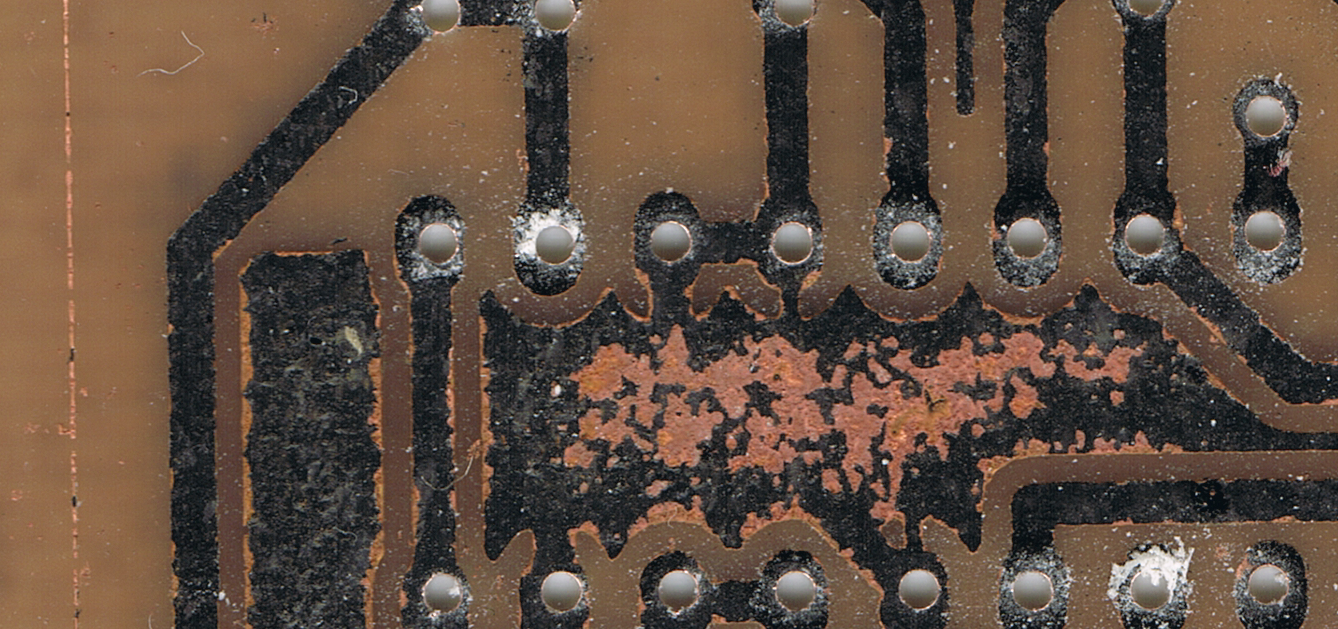

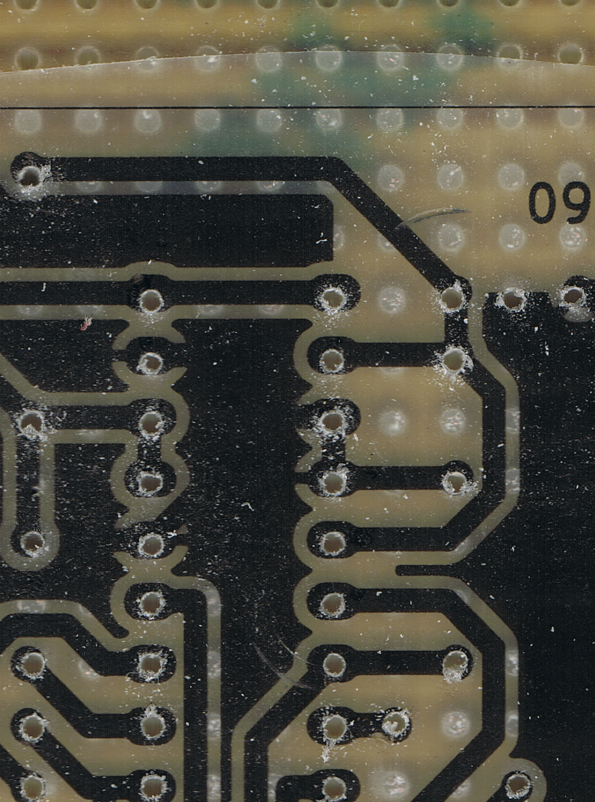

Kicad, auf Trägermaterial Aufkleber gedruckt, Platine 150°C, 1xLaminator, HCl geätzt, gebohrt von Hand. Zum Vergleich die geätzte Leiterplatte mit der Bohrschablone ( Druck auf Folie). Ich glaube bei Anspruchsvolleren Projekten kommt es beim Laserdrucker auf die Gleichmäßigkeit der schwarzen Flächen und die Tonerverteilung in den Kurven an. Danke fürs Anschauen. Lutz
Ich male die Masseflächen immer mit einem Edding nach. Die feinen Linien decken recht gut, Flächen gehen eigentlich gar nicht. Trotzdem ärgere ich mich jedes Mal über die Qualität und schwöre mir nächstes Mal etwas anderes zu probieren ;)
Thomas schrieb: > Trotzdem ärgere ich mich jedes Mal über die Qualität und schwöre mir > nächstes Mal etwas anderes zu probieren ;) In der Zeit, in der du schwörst hast auch eine Platine belichtet...
In Eagle kann man Masseflächen auch als "Waffelmuster" ausführen, dadurch hat man das Problem nicht mehr. (Change->Pour->Hatch) Ob und wie das mit Kicad geht, weiß ich nicht. MfG Paul
Aus diesem Grund sagt der Volksmund ja auch gerne: "Die Direkttonermethode ist die Platinenbelichtung des dummen Mannes". Wird wohl was dran sein wenn man die Ergebnisse immer so sieht.
Hi, Google einfach mal nach Direktonerverfahren. Thomas Pfeifer hat dazu eine schöne Erklärung was zu beachten ist für gute Ergebnisse. Ansonsten ist Tonerverdichter sehr gut, den verwende ich auch immer wenn es mal sehr schnell gehen muss. Mit mehr Zeit wird eigentlich immer Belichtet. Gruß deathfun

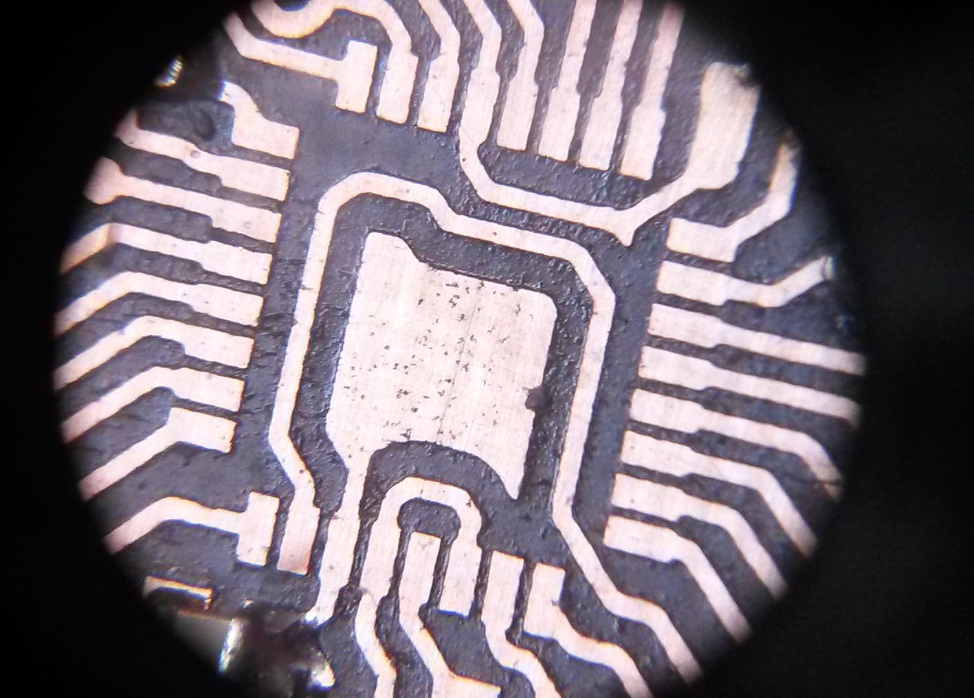

Hallo zusammen, also ich habe sehr wenig Probleme mit der Toner Methode. Hier scheint doch ein Problem mit mangelhafter Haftung des Toners vorzuliegen. Im Bild ein ATMEGA88 Footprint. Die Schmonze kommt vom Lötlack, es war wohl etwas staubig... ;-) Grüße, Volker
Vo M. schrieb: > Hallo zusammen, > > also ich habe sehr wenig Probleme mit der Toner Methode. Naja, also auf dem Bild hast du Leiterbahnen, die mehr als zur Hälfte unterbrochen sind. z.B. die da um das Massepad rumläuft. Links vom Massepad auf 9 Uhr.
Bearbeitet durch User
Da is nix unterbrochen, das ist nur angeätzt. Da war der Toner nicht ganz dicht :) (sieh Massefläche)
Hi, Teo Derix schrieb: > Da is nix unterbrochen, das ist nur angeätzt. Da war der Toner nicht > ganz dicht :) > (sieh Massefläche) Ich würde das evtl. sogar für eine reine Verschmutzung halten... Aber um genaues zu sagen müsste man wirklich das Original in Händen halten. Vo M. schrieb: > Im Bild ein ATMEGA88 Footprint. QFN oder QFP? Wenn es ein QFP Footprint ist würde ich das Ergebniss als "ganz brauchbar" einstufen. Im vergleich mit den bei der Fotomethode möglichen Ergebnissen sicher "nichts besonderes" aber wenn es immer so aussieht und nicht bloß ein ausgesuchter Glückstreffer ist, dann kann man als Hobbyist da sicher gut mit Leben. (Und Ja, das muss man auch zugeben: Es gibt so einige die selbst mit der Fotomethode so ein Ergebniss nicht hinbekommen. Für TT zählt es auf jeden Fall zu den oberen 10% an Ergebnissen die ich gesehen habe) Sollte es QFN sein, so wäre es definitv ein wirklich gutes Ergebniss das auch bei der Fotomethode nicht so einfach übertroffen werden kann, da hier einfach viele schon an die Grenzen ihres Druckers stossen. (Ok, mit echten Reprofilmen geht noch viel mehr, aber das ist ja schon wieder etwas anderes und geht normalerweise nicht "spontan am Sonntag Morgen", was aber für viele Selberätzer durchaus ein gewichtiger Grund fürs selbermachen ist...) Ich gehe aber -wegen der Leiterbahnführung im inneren- bis auf weiteres von TQFP aus. Aber wie gesagt: Auch dann kann mit dem Ergebniss sicher gut Leben! (wenn es zuverlässig reproduzierbar ist) Gruß Carsten
Teo Derix schrieb: > Da is nix unterbrochen, das ist nur angeätzt. Da war der Toner nicht > ganz dicht :) > (sieh Massefläche) Angeätzt oder durchgeätzt? Ich seh da drunter Schwarz. Ja gut, kann auch Schmutz sein. Wenn der Toner irgendwo nicht ganz dicht ist, wieso ist dann dort KEINE Unterbrechung? Dann doch wohl erst recht. Da wo kein Toner ist, wird auch weggeätzt.

Moin, zu meinem Foto: Es ist ein QFP Package, die Platine war ein Prototyp und ist so ohne weiteres reproduzierbar. Das Foto ist mit 10-fach Augenklemmlupe vor der Handycam entstanden. Ich mache vielleicht 10 Platinen im Jahr auf diese Weise (Toner - Reichelt Papier), kümmere mich nicht großartig darum, dass die Prozesse absolut gleich sind und bekomme immer Ergebnisse dieser Art. Ich bekomme auch reproduzierbar eine Leitung unter einem 0805 her. Ich verstehe ehrlich gesagt die Probleme hier nicht so ganz. Braucht man für einen Prototyp mehr? Wenn man sowas macht, teste ich das eben ca. 5 mal und sehe mit gesundem Verstand, was ich ändern oder beibehalten muss. Und eines ist auch klar: Durch die Fehler die man macht, lernt man am meisten über den Prozess und die wichtigen Parameter. Das Gefühl, ob der Transfer geklappt hat, stellt sich doch sehr schnell ein. Ein neuer Versuch kostet mich dann <15min. Grüße, Volker

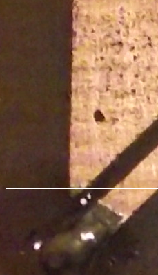

> .... bekommt man einen Blick > für die Sachen .... Oberflaechen "normaler", also nicht photobeschichteter und durch Folie geschuetzte, Platinen sind aber auch alles andere als Perfekt wenn man da naeher hinschaut. Da gibt es reichlich (Miniatur-)Furchen Dellen und Riefen, auf einem Photo sieht man auch Dinge die man sonst nicht warnimmt. Durch Reinigung mit Loesungsmittel werden Farbpigmente in diese geschwemmt und lassen das dann gleich nochmal viel dramatischer erscheinen. Handy und Lupe, alle Achung :O Der Fragesteller haette seine Platine aber auch mal putzen koennen, sorry.
Wie gewünscht, geputzt mit einer Lötstelle. das Loch ist 0.2 mm klein, würde auch in einer Leiterbahn nicht weiter stören. Durch die an geätzte Oberfläche habe ich den Eindruck, dass es sich besonders gut löten lässt.
