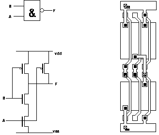

wosnet schrieb: > Der Vorteil ist halt, dass das Design im ASIC direkt mit Gattern > realisiert wird, im FPGA aber durch LUT abgebildet wird. Zudem wird im > ASIC der Clock Tree vom Synthesetool auf das Design optimiert, während > der beim FPGA schon fest vorhanden ist. ?Das ist aber nach meinem Verständnis Full - Custom? Also nach Aussage einiger ASIC-Anbieter werden ASICS aus Gate-Arrays gefertigt - also die Platzierung und die Grundstrukturen sind gleich nur die Verdrahtung ("metal layer" - Masken) sind unterschiedlich. Full Custom wird eher nicht bei ASIC's praktiziert. Bei Full Custom werden alle Masken an den Kunden angepasst also auch die Platzierung der FF Auswahl der Gatter, Takttreiber. Bei AMI-Semiconductor - so die Aussage vor einigen Jahren wird die Logik auch als LUT realisiert nur eben nicht als field-programmable sondern eben mask programmable. Deshalb wird im Idealfall das design nicht neu synthetisiert, sondern die netzliste einfach mit der eigenen library auf die eigene Technologie gemappt. Von AMI-Semiconductor stammt auch die Aussage das die Conversion der High-End FPGA's (war damals Virtex-II) noch nicht möglich ist. Das wird verständlich vor dem Hintergrund der eingesetzten Technologien. Die ASIC Fertiger benutzen "Alte" abgeschriebene Anlagen die ca. 2 Generation hinter der aktuellen liegen, während man zu dieser Zeit FPGA's schon mit der TOP-Technologie der Fabs baute. Das liegt wohl daran, das für das Einfahren einer neuen Technologie regelmäßige Strukturen wie RAM's und damit auch SRAM -basierte FPGA's besser geeignet sind als CPU's. Das kann sich geändert haben und 150 € FPGA klingt auch nicht nach High-End FPGA, könnte aber immer noch einige ASIC-Fertiger von vornherin disqualifizieren. (Vielleicht kann man damit auch das Scheitern des Virtex-4 erklären, der als einer der ersten FPGA's einige Nicht-Speicherstrukturen (System-monitor, Rocket-IO) mitbrachte. Xilinx hat das yield einfach nicht im Griff gehabt - dasSystem-monitor wurde für die production version nicht mehr erwähnt, der Virtex-5 mit anderen MGT-Cores statt Rocket-IO relativ schnell hintergeschoben.) Letzlich sollte man vor der Preisverhandlung checken ob die benutzte ASIC-Technologie den FPGA und die genutzten Feature abdeckt. Und welche Anpassungen (umschreiben FPGA-Code) nötig sind. MfG,

Es kommt drauf an , was du brauchst. SoG sowie structured asics sind beides Möglichkeiten, Asics günstiger zu fertigen. Es gibt auch Mischungen von beidem, wie auch custom asics + SoG. SoG = Sea of Gates. Vorteil ist, dass meistens nur eine oder zwei Masken generiert werden müssen, deshalb bei kleinem Volumen günstig.
Interessant, das mit dem reduzierten Maskensatz hab ich noch nie gehört. Unsere Begrifflichkeiten bezüglich full-custom und semi-custom sind in etwa wie hier: http://en.wikipedia.org/wiki/Full_custom Full-custom heißt bei uns, dass wir z.B. einen analogen Verstärker komplett händisch layouten (natürlich unter Nutzung von parametrisierbaren Layoutblöcken, pCells, für Transistoren, Widerstände etc.) während bei semi-custom ein Digitalteil aus Standardzellen von einem Tool platziert und verdrahtet wird. Die Standardzellen sind dann fertige, charakterisierte Layouts von Flip-Flops, kombinatorischen Gattern etc. Die haben alle die gleiche Höhe, oben VDD und unten VSS und können so in Reihen automatisch platziert werden. In jedem Fall haben wir immer den kompletten Maskensatz gebraucht.
komische Beschreibung, die ist sehr aus Design/Entwickler Sicht. Für die Fertigung würde das keinen Unterschied machen (dem Hersteller ist es egal wie man zu einer GDS Datei kommt).
SoG, da sind ein See von N sowie P Transistoren aufgebaut. Grundsätzlich sind die obersten Metallisierungen custom und werden nach Kundenvorgaben gemacht, also wenn ein Cmos Process aus 10 Layern besteht, und Metal1 sowie Metal2 dazu benutzt werden die logischen Elemente herzustellen, dann sind es mindestens 7 Layer, welche fuer alle Kunden gleichbleiben und auch die Wafer werden produziert bis zum Metall Layer und dann gelagert. Dadurch sinkt natürlich auch die Fertigungszeit, bzw gibt auch Firmen, wie z.B. IMS usw welche die Wafer in Asien herstellen lassen, mit kleineren Strukturen, und dann die Metallisierungen inhouse herstellen, also nur die letzten Arbeitsschritte in Deutschland z.B. Bei Structured Asics sieht es ähnlich aus, nur dass anstelle von Transistoren standard Zellen bzw ein Makroblock von Logicelementen vorhanden ist.
Fpga Kuechle schrieb: > ?Das ist aber nach meinem Verständnis Full - Custom? > > Also nach Aussage einiger ASIC-Anbieter werden ASICS aus Gate-Arrays > gefertigt - also die Platzierung und die Grundstrukturen sind gleich nur > die Verdrahtung ("metal layer" - Masken) sind unterschiedlich. Full > Custom > wird eher nicht bei ASIC's praktiziert. Prinzipiell gibt es zwei Typen von ASICs: GateArrays, Sea of Gates oder wie auch immer: hier wird ein vorgefertigter Master genommen, auf dem bereits reguläre Transistorstrukturen aufgebracht sind, und zwar immer so, daß zwei Transistoren zu einem Inverter verschaltet sind. Durch weitere Verdrahtung können dann verschiedene Treiberstärken bzw. alle möglichen kombinatorische (logische) bzw. sequentielle (FF, Latch) zusammengebaut werden. Da die Master aus Kostengründen bereits vorgefertigt sind, gibt es immer nur bestimmte Größen mit einer jeweils dazu passenden Anzahl von I/Os. Der Vorteil: Nur die Metallisierungslayer (und natürlich die Via-Layer, also die Verbindungen zwischen den Metallagen) wird kundenspezifisch hergestellt. Bei einem ASIC mit zwei Metallagen wären also 4 Layer kundenspezifisch und deshalb ist das ganze relativ günstig. Allerdings kommen 2 Metallisierungslagen schon seit bald 20 Jahren nicht mehr vor, da dies einer Vergeudung der Siliziumfläche entspricht. GateArrays werden seit vielen Jahren (wenn überhaupt noch) mit mindestens 3 Lagen hergestellt. Der Nachteil: im schlimmsten Fall hat meine Netzliste eine Komplexität von 51K Gattern. Die vorbereiteten Master bieten Platz für 50K Gatter (Mist, zu klein), also auf den nächst größeren Master ausweichen, der hat aber bereits 60K Gatter (Mist, jede Menge Platz vergeudet - oder Platz für zusätzliche Funktionalität). Außerdem können nur bestimmte Speicher und Speichergrößen implementiert werden. Standardzellen: Hier muß immer der komplette Makensatz kundenspezifisch gefertigt werden. Dafür wird die Chipgröße auch den Bedürfnissen angepasst: Entweder der Anazhl der I/Os (padlimitiertes Design) oder der Anzahl der Gatter/Komplexität (gatelimited Design). Vorteil: Nahezu jedes IP kann implementiert werden, jede Art von Speicher, ROM, was eben prozesstechnisch möglich ist. Deshalb ist der sogenannte Break-Even-Point bei Standardzellen normalerweise höher als bei GateArrays. Allerdings werden in den meisten Fabs heutzutage ausschliesslich noch Standardzellen angeboten. Die Konvertierung von FPGA nach ASIC ist in den wenigsten Fällen durch ein einfaches Mapping zu machen. Ein Grund ist, daß die Platzierung bei den Standardzellen ganz anders sein wird als im FPGA - deshalb wird es immer zu Timingproblemen kommen (setup, hold). Normalerweise ist also eine Neusynthese notwendig. Full-Custom wird hauptsächlich im Analogbereich gemacht, da dort von Hand platziert und gerouted wird. Natürlich ist das auch im Digitalbereich möglich, wenn man wirklich Siliziumfläche sparen möchte. Mit einer Komplexität von 100K oder gar Millionen von Gattern allerdings kaum mehr möglich (zumindest nicht wirtschaftlich - auch nicht von Chinesen).
