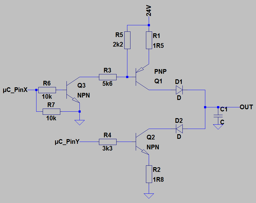

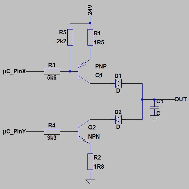

ich möchte gerne mit einem STM8L151 und zwei Transistoren eine Push-Pull
(Gegentakt) Stufe realisieren. Schaltung siehe Anhang (Version 3).
Nun sollten die beiden Pins des Controllers leicht zeitversetzt
schalten, um einen Kurzschluss zu vermeiden.

Es gibt MCs mit einstellbarer Totzeit für die PWM (z.B. ATtiny261).
Die Schaltung wird aber so nicht funktionieren, Dein MC müßte ja 24V
vertragen.

Du hast bedacht, dass Pin_X auf über 20V liegen muss,
damit Q1 sicher sperrt? (Open collector/Tristate sollte
auch gehen.)
Einfach zwischen 3.3V und 0V umschalten geht nicht.
von Tobi T. (freitagvormittag)
ja ich war etwas sparsam beim Zeichnen.
