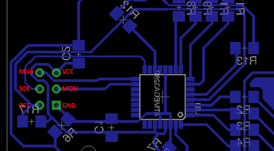

Hallo Leute,
Ich habe folgendes Problem:
Mein Atmega 88PA im TQFP lässt sich nicht programmieren.
Als Programmierer habe ich: AVR Dragon und einen Fischels USB ASP.
Keiner der beiden Programmierer bekommt eine Verbindung aufgebaut. mit
einem Atmega 88PA DIL auf einem Steckbrett funktionieren sie jedoch
beide einwandfrei.
Verschaltet wurde wie folgt:
MISO, MOSI, SCK, RST, GND, VCC über 6 Pol isp Programmingheader direkt
mit uC verbunden. zusätzlich ein 15k Zwischen VCC und RST (habe mit und
ohne probiert).
Zwischen VCC und GND 1x 100nF.
beide VCC und die drei GND entsprechend verbunden. AVCC nicht verbunden,
da der ADC nicht verwendet wird.
Natürlich ist VCC mit +5V verbunden.
Auf dem Steckbrett sieht mein Aufbau wie folgt aus: VCC und beide GND
angeschlossen + die ISP Leitungen. Hier geht das programmieren.
anbei noch ein kleiner Auszug aus meinem Layout. C1 = 100nF und R17 =
15kOhm ansonsten ist die komplette Platine lehr. Die ISP Leitungen
werden auch nicht anderweitig verwendet und dienen nur dem Zweck der
Programmierung.
Vielen Dank für eure Vorschläge und Lösungen.
MFG Steph
von Sephe (Gast)
Dein Clearing bei den IC-Beinchen sieht mir nicht sauber aus. MMn sind
die Pinflächen zu dick. - Ich vermute kurzschluss irgendwo.
Mal geschaut ob sonst irgendwo nen Kurzschluss ist?
C1 gehört immer so nah wie möglich an den IC.
Die VCC Leitung am R6 ist nicht mittig. Evtl auch dort Kurzschluss.

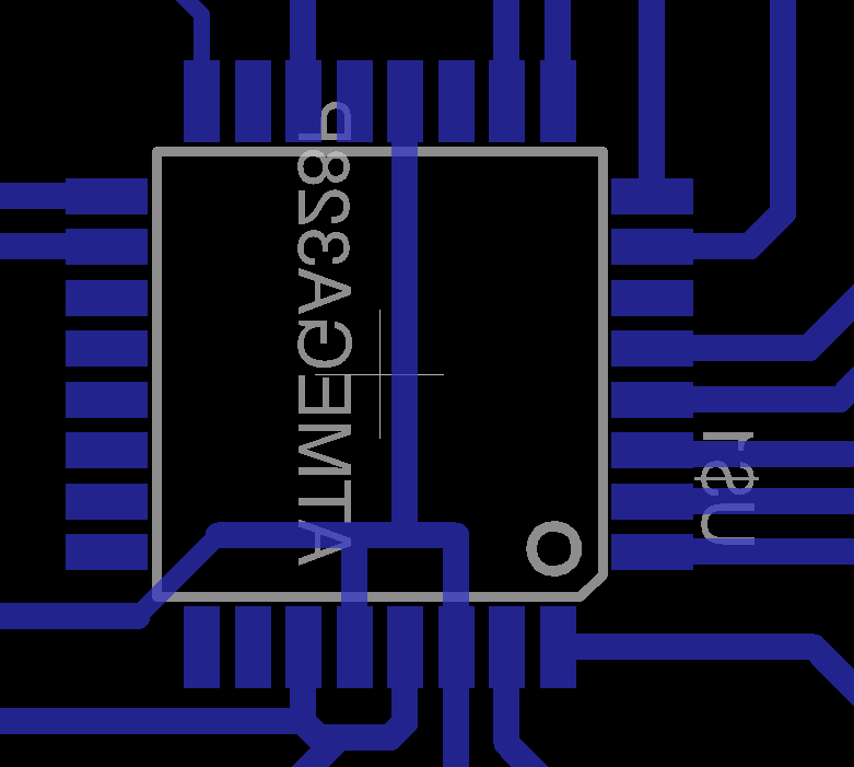

Anbei noch nen größeres Bild vom uC. das erste Bild "zermatscht" das
ganze ein wenig.
von MirkoB (Gast)
So wie ich das sehe:
ISP        Mega88P
1 MISO -> Pin 3/5 GND
2 +5V  -> Pin 29 Reset
usw.
Mirko
von MirkoB (Gast)
Edit: Dreh mal deinen ISP-Stecker....Zeigt der Dragon die 5V an?
(Evtl Bestückungsseite auf der Platine falsch?)
Mirko
von Steph M. (stephh)
> ISP        Mega88P
> usw.
> Mirko
Hätte ich wohl dazu schreiben sollen. Bei mir ist das Quadrat nicht Pin
1 sondern GND... war nen Fehler als ich meinen ISP erstellt habe. Sollte
ich doch langsam mal tauschn :D
von Uwe (Gast)
> AVCC nicht verbunden, da der ADC nicht verwendet wird.
Wird aber trotzdem gebraucht, da hängen Bandgap referenz für
Restschaltung und sonstwas dran. Es wird auch explizit und sehr oft
darauf hingewiesen, daß AVCC notwendig ist um. Der braucht dann auch
noch einen 100nF

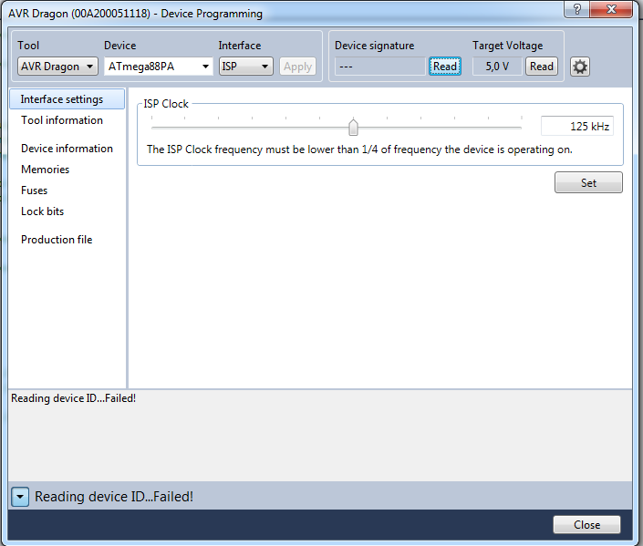

So...nochmal meine Frage: zeigt der Dragon die 5V Versorgungsspannung
an?
(Reiter HW Settings -> VTarget)
ISP Frequenz 8Mhz / CKDIV8 = 1Mhz -> ISP-Frequenzy <=125 kHz?
(max. 1/4 des Basistaktes)
Mirko
Also meine 5V werden angezeigt und die ISP Frequenz habe ich auch schon
weiter heruntergestellt und getestet. AVCC hängt nun an VCC und hat nen
extra 100nF bekommen aber so weit kein Erfolg.
von MirkoB (Gast)
Hast Du einen Oszi zur Verfügung?
Schau nach ob RST am Controller(!) kurz beim auslesen auf Low geht.
Danach mit CLK und MISO weitermachen. Bei CLK und MISO müsste man auch
was zappeln sehen. MOSI kommt vom Controller und geht zum Dragon.
Ohne Oszi ginge es auch mit einer LED (+Vorwiderstand). LED dauerhaft an
+5V und das Messpin gegen Masse (Low-aktiv). ISP-Frequenz runter auf
51Hz.
Mirko
von Helmut S. (helmuts)
Also die zwei Leitungen zwischen den Pads von C5 sind einfach schlecht
gemacht. Da wäre es ein Wunder, wenn es dort keine Kurzschlüsse zwischen
den Leitungen und den Pads gäbe. Kontrolliere das mal mit dem Ohmmeter.
Habs grad durchgemessen und funktioniert alles!
Jedoch glaub ich du hast dich ein wenig verschrieben. MOSI = Master Out
Slave In da sollte was vom Programmer zum uC kommen und das tut es auch!
MISO ist vom uC zum Programmer und da tut sich nichts.
Also RST geht beim Auslesen kurz von +5V auf 0V CLK "zappelt" schön MOSI
ebenfalls und MISO nicht. MISO ist die ganze Zeit auf +5V
GND ist immer auf 0V
und VCC ist immer konstant auf +5V
Das Problem mit AVCC und dem Kondensator wurde auch schon behoben, also
per luftverdrahtung wurde nen kondensator und die VCC Verbindung drauf
gemacht.
Kurzschluss zwischen den Pads an C2 kann ich ausschließen habs
nachgemessen.

von isnah (Gast)
Also ich würde dein Board-Layout noch mal mit der "Top View"-Skizze auf
dem Datenblatt vom Atmega88PA vergleichen. Ich nehme doch an deine
Boardansicht ist auch Top View, also Typ: die PDF-Seite im Datenblatt 2x
left oder right rotieren.
von Bla (Gast)
Jap, vielleicht hast du ja den "falschen AVCC" nachträglich angelötet.
von Rudolph (Gast)
Die Leitungsführung ist etwas merkwürdig.
C1 bewirkt garnichts, C5 hängt vor zwei Pins und die Versorgung geht
auch
noch zusätzlich irgendwohin weiter.
Die Kondensatoren gehören vor die dazugehörigen Anschlüsse.
Ansonsten ja, das Layout wird sicherlich leichter wenn man erstmal alle
Kondensatoren direkt parallel neben den Spannungsregler packt.
