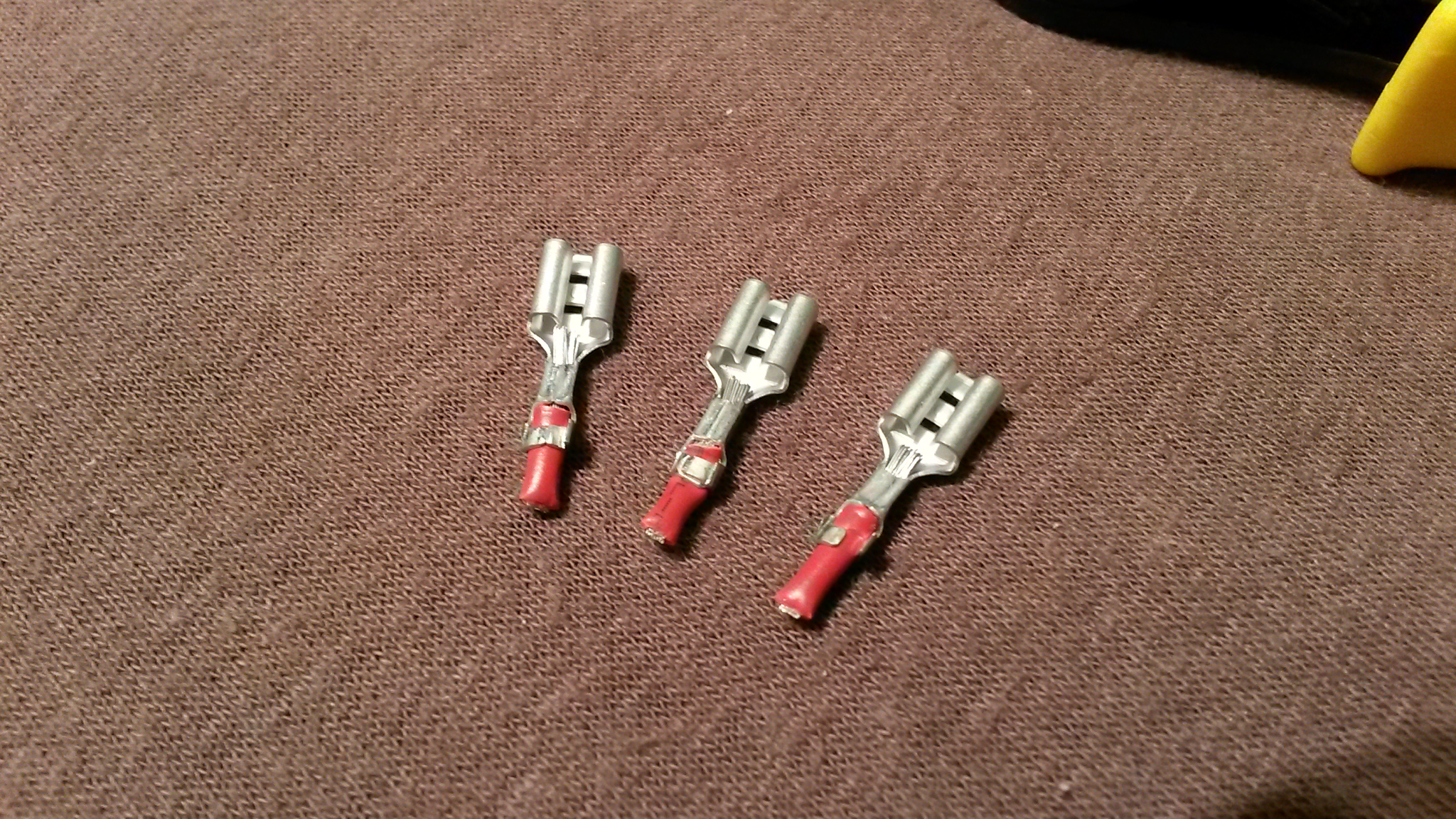

Hi, ich suche eine brauchbare aber preiswerte Crimpzange für solche Flachsteckhülsen im Bereich 0,5-2,5mm². Hat da jemand eine Empfehlung? Zuletzt hatte ich eine von eBay, die hatte einen total ungenau gefertigten (geschmiedeten?) Crimpeinsatz, der meine Kontakte nur zerquetschte und nichtmal vollständig vercrimpte. Generell gebe ich übrigens lieber ein paar Zehner mehr aus für eine Zange, die auch funktioniert anstatt ständig die Flachsteckhülsen zu verheizen und mich zu ärgern. Mit der Zange Zuklappen und festlöten ist auf Dauer auch keine Option. lg

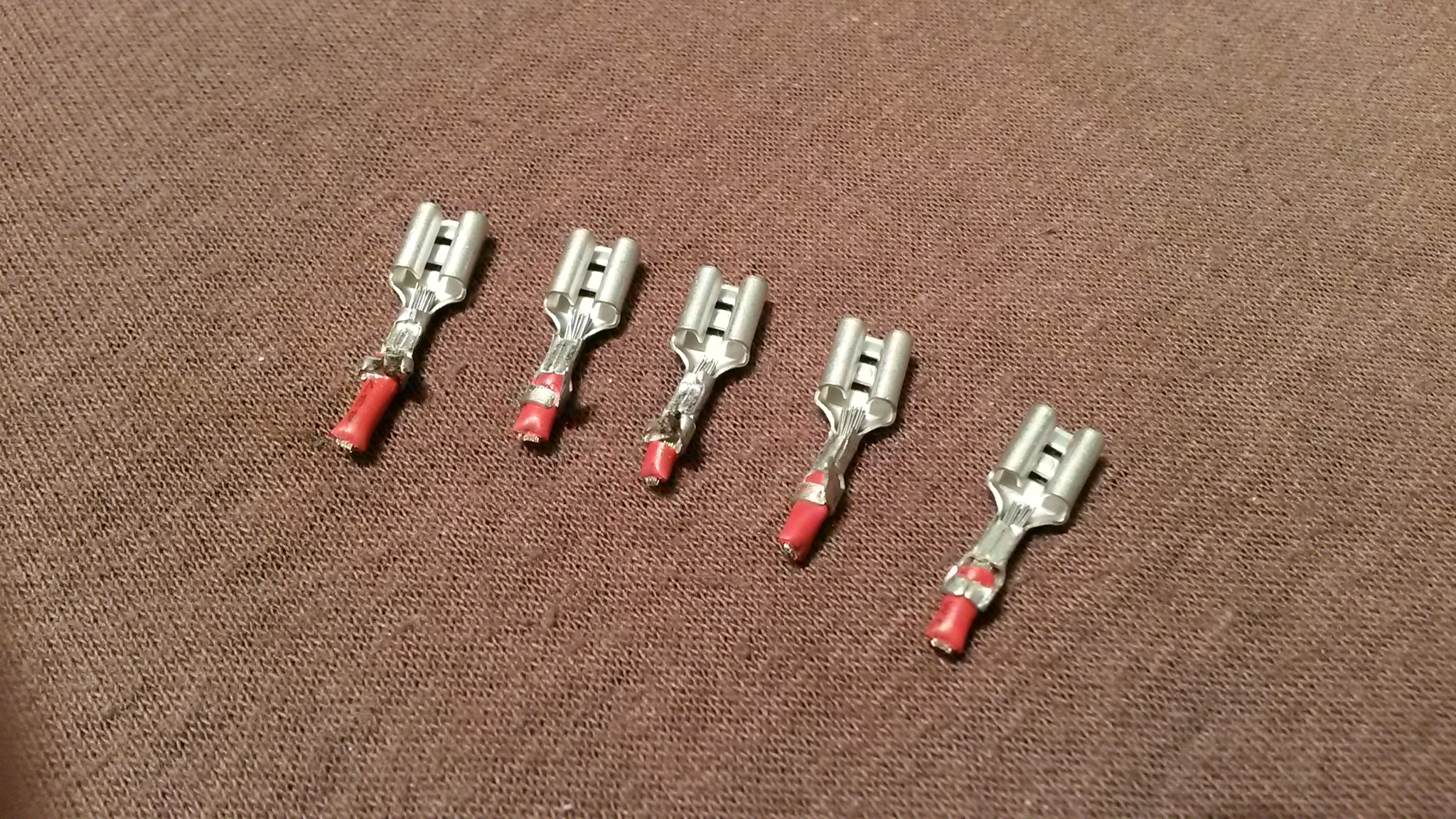

Ich habe jetzt mal zwei der Pollin-Zangen getestet (hatte versehentlich zwei bestellt). Leider sind die Ergebnisse ganz und gar nicht gut. Zwar besser als mit der ersten Zange von eBay aber immer noch nicht brauchbar. Es funktioniert nur ansatzweise wenn man vorher die Hülsen entsprechend zurechtbiegt und beim Einlegen penibel genau auf die Ausrichtung achtet.
Sieht drastisch danach aus, als ob du die Hülsen falschrum reinlegst. So wie Thomas Kofler es gezeigt hat wird es auch bei der Pollin-Zange. Die "Flügel" gehören dorthin, wo die 2 Bögen sie biegen. Es gibt natürlich auch unpassende Flachsteckhülsen falscher Grösse.

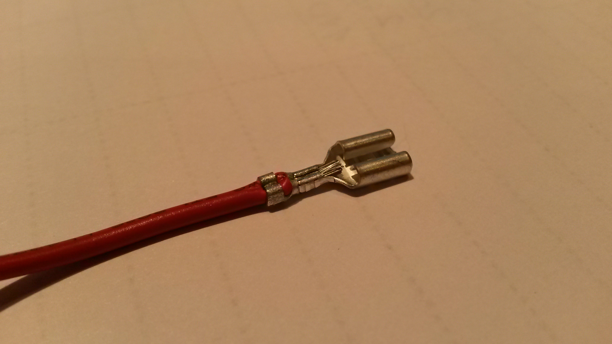

MaWin schrieb: > Sieht drastisch danach aus, als ob du die Hülsen falschrum reinlegst. > So wie Thomas Kofler es gezeigt hat wird es auch bei der Pollin-Zange. > Die "Flügel" gehören dorthin, wo die 2 Bögen sie biegen. > Es gibt natürlich auch unpassende Flachsteckhülsen falscher Grösse. Genau dann wenn man denkt "das wär so dermaßen blöd, das kann mir unmöglich passieren", passierts einem grade.. nächstes mal trink ich den Kaffee besser bevor ich die Zange ausprobier! Dass die Hülsen in der Art und Weise eingelegt werden müssen, dass die der Zangenbacken die Metalllaschen der Hülsen entsprechend führen und biegen ist eigentlich auch völlig klar :D Hier noch mal ein Foto der richtigen Crimpung. Hält gut! Ist eine 4,8mm Flachsteckhülse für 0,5-1,5mm². Werde mal später noch andere Flachsteckhülsen ausprobieren. Kann die Zange somit empfehlen!

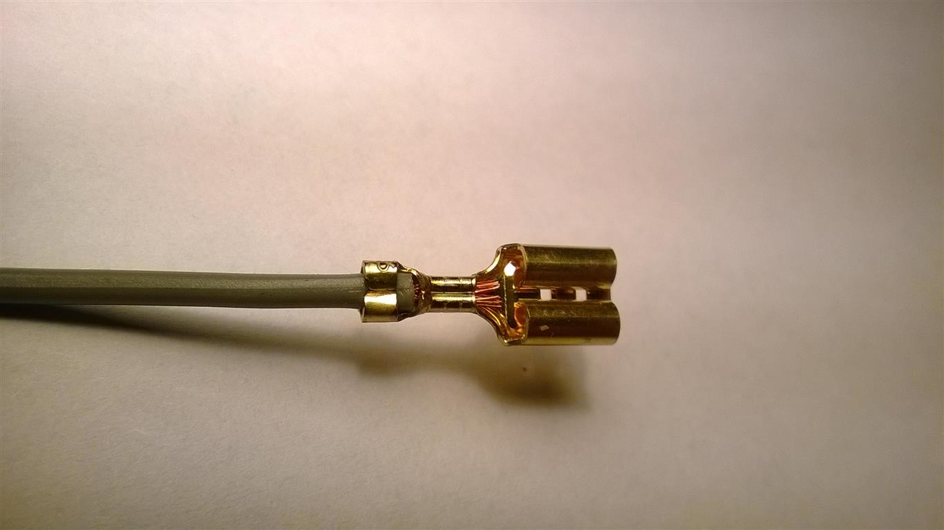

Thomas Kofler schrieb: > Gemessen am Preis kann > sich das Ergebnis denke ich durchaus sehen lassen. Eher nicht, denn auch die Zugentlastung, so wie die im vorhergehenden Post von meinem hier, richtig gemacht wurde, muss ordentlich sein damit das ganze ihren Zweck erfüllt.
Logger schrieb: > Thomas Kofler schrieb: > Gemessen am Preis kann > sich das Ergebnis denke ich durchaus sehen lassen. > > Eher nicht, denn auch die Zugentlastung, so wie die im vorhergehenden > Post von meinem hier, richtig gemacht wurde, muss ordentlich sein > damit das ganze ihren Zweck erfüllt. Also die Zugentlastung die mit der Pollin-Zange gemacht habe ist durchaus als Zugentlastung brauchbar. poste doch mal ein Bild wie das bei deiner Zange aussieht und etwas mehr Infos über die Zange.
Die Chrimp ist absolut schrecklich. 1. Isochrimp total überpresst. Der Isochrimp sollte(wenn man kein Datenblatt zum Chrimp griffbereit hat um die höhe abzulesen) nur so stark verpresst sein das die isolierung zum Kupfer hin nicht beschädigt ist. 2. Die Isolierung ist zu dicht am Drahtchrimp, idealer weise mittig zwischen Draht- und Isochrimp. 3. Die Litzen brauchen nur minimal aus dem Drahtchrimp herrausreichen. 4. Höhe Drahtchrimp kann man so ohne Datenblatt schlecht abschätzen. Der Chrimp muss Gasdicht sein und sollte dazu mind. so stark verpresst sein das sich die runden Litzen im Drahtchrimp schon an die Form des Werkzeuges angepasst haben, also nicht mehr rund.
