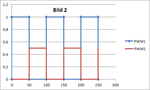

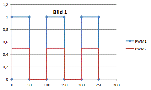

Hallo, ich erzeuge 2 von einander unabhängige PWM Signale. Beide haben die Frequenz 10kHz also eine Periodendauer von 100µs. Momentan sind sie übereinander gelagert (siehe Bild 1), doch ein Signal muss ich so ändern, dass es High wird wenn das andere Low wird (siehe Bild 2). Diese Signale sollen gleichzeitig gestartet werden. Ich verwende: dsPIC33FJ256MC710A µC dsPICDEM MCLV Developmend Board PCD Compiler von CCS Ich hoffe jemand kann mir helfen eine Phasenverschiebung bei einer PWM zu erzeugen. mfg
Wie soll das Signal für einen anderen Duty Cycle ausssehen? Im Moment könntest du das Signal auch einfach invertieren.
Es soll gleich aussehn.
Ja invertieren würde funktionieren aba wie sieht mein Code dann aus?

Wieso nennst du die PWMs unabhängig, wenn die eine genau das Gegenteil der anderen sein soll? DAS kriegt man mit den kleinsten AVR-Tiny-µC hin... Keine Ahnung von PICs, ich nehme aber an, dass die das auch können.
Weil ich sie unabhängig erzeuge. Ich weiß ich könnte es über einen Timer machen, geht es aber auch einfacher über einen Befehl?
Erwin schrieb: > Wieso nennst du die PWMs unabhängig, wenn die eine genau > das Gegenteil der anderen sein soll? > > DAS kriegt man mit den kleinsten AVR-Tiny-µC hin... Das kriegt man auch mit einem Transistor hin.
Ich weiß, ich verwende aber einen µC weil ich dann in weitere Folge eine Motorsteuerung machen muss. Dazu muss ich aber wissen wie ich bei PWM-Signalen eine Phasenverschiebung erzeugen kann.

>dass es High wird wenn das andere Low wird (siehe Bild 2). Diese >Signale sollen gleichzeitig gestartet werden. Hm.. ich vermute was.. >eine Motorsteuerung machen muss. Dachte ich mir. Die beiden Signale sollen bestimmt Hi/Lo-Side FET ansteuern. Da musst DU einen Timer nehmen, der Komplementärausgänge mit Totzeit hat. Sieh mal in Datenblätter eines Atmel AT90PWM... als Beispiel.

Wenn ich's richtig verstanden habe, willst du nur das erste PWM invertieren. Das könntest du mit einem externen Inverter oder auch im PIC machen: dsPIC33F/PIC24H Family Reference Manual Section 14. Motor Control PWM 14.11.4 Complementary PWM Output Mode http://ww1.microchip.com/downloads/en/DeviceDoc/70187E.pdf
