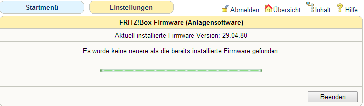

Also ich habe die Version 29.04.80 Habe aber seit ich die Box vor 3 Monaten bekommen habe, nichts neues installiert. Was für eine Version hast du?
29.04.88 Die Fritzbox zeigt das aber unter System->Firmware Update auch selber an.
Ich habe die 7170 SL. Im Web Interface zeigt er ich hätte die neueste Firmware. Auf der Homepage habe ich die 29.04.81 gefunden, nur gibt es keine Option die manuell zu installieren... Weiß da jemand wie man es vllt doch manuell erledigen kann?
Bei der 7170 kann ich da leider nicht helfen. Mehr "von Hand" kann man bei AVM-Boxen die Firmware z.B. damit reinflashen: http://rukerneltool.rainerullrich.de/ Aufpassen, dass die Zugangsdaten parat stehen - Die gehen dabei gerne verloren und auch auf die Einstellungen exportieren/importieren Funktion von den Fritzboxen ist nicht immer Verlass ;D
Klasse, dass das nicht automatisch funktioniert... :/ Wenn jemanden was bringt. Ihr müsst vor dem Suchen nach einem Update das Kabel für's DSL entfernen. Dann kommt "Suche nicht möglich" und es erscheint ein Button zum manuellen installieren ;)
