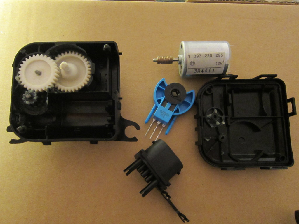

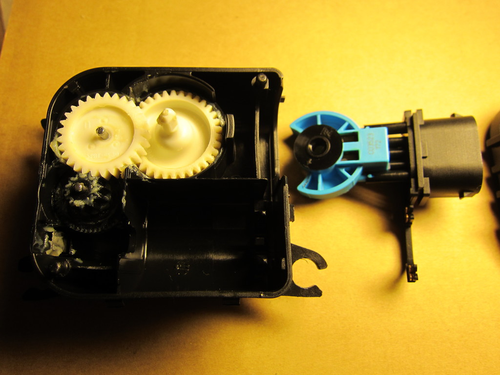

Hallo! Bei meinem PKW spinnt die Klimaautomatik. Der Fehlerspeicher meldet, dass Luftklappen blockiert sind. Nachdem ich nach einer längeren Schraubaktion und zahlreichen abgebrochenen Rastnasen jetzt das Amaturenbrett endlich draußen habe, ist die Klimaeinheit halbwegs zugänglich. Dadurch konnte ich ein wenig Fehlersuche betreiben. Ergebnis: Es gibt vier fast gleiche "Servos" von Bosch (siehe Foto), die jeweils über einen oder mehrere Hebel ein paar Klappen ansteuern. Dadurch wird die Richtung des Luftstromes (Fußraum, Luftdüsen, Scheibe) und auch die Temperatur gesteuert, indem die Luft entweder durch den Klimaverdampfer oder den Wärmetauscher geleitet wird. Die "Servos" (Stellmotoren) enthalten einen kleinen Motor, Untersetzungsgetriebe und ein Poti zur Positionsrückmeldung. Und genau diese Potis sind das Problem, denn die Widerstandsbahn ist abgenutzt und sie haben Aussetzer und kratzen. Natürlich bewegen sich die Stellmotoren bevorzugt in einem kleinen Bereich, und dieser nutzt sich stark ab. Die Folge ist, dass das Steuergerät bei Vibrationen etc. falsche Positionen der Klappen zurückgemeldet bekommt und dann versucht, die Klappe in die richtige Position zu fahren. Das führt zu einem ständigen Hin- und Her und dem Wechsel zwischen kalter und warmer Luft. Auch die Einträge im Fehlerspeicher erklären sich so, denn mechanisch sind die Klappen völlig einwandfrei und leichtgängig. Auch die Motoren und Getriebe funktionieren und zeigen keine nennenswerten Verschleißspuren. Die Stellmotoren kosten pro Stück 130 Euro. Das heißt, für schlappe 520 Euro Ersatzteilkosten kann ich meine Klimaautomatik instandsetzen. Als Bastler ist mir dieser Preis zu hoch dafür, dass eigentlich nur vier kleine Potis mit einem Wert von vielleicht 1 Euro defekt sind. Aber natürlich gibt es die nicht einzeln. Also was tun? - Der Antrieb des Potis (der "breite Schlitz mit den runden Enden") ist ziemlich Standard, den sieht man oft - auch wenn ich dafür keinen Namen kenne. - Die Widerstandsbahn hat einen Gesamtwert von 4 kOhm. Ich habe schon ausprobiert, das Steuergerät legt Masse und 5V an und nimmt die Schleiferspannung als Positionsrückmeldung entgegen. Masse und 5V aller vier Potis sind parallelgeschaltet. Allerdings muss der Gesamtwiderstand ca. 1 kOhm betragen, sonst meckert das Steuergerät ebenfalls. - mechanisch und elektrisch sollte es kein Problem sein, ein anderes Poti in das Stellelement einzubauen. - Ein großes Problem ist allerdings, dass sich das Poti nur in einem Bereich von 90° bewegt und dabei den vollen Spannungsbereich von knapp über 0V bis knapp unter 5V durchläuft. Das heißt, die Widerstandsbahn scheint auch nur 90° "lang" zu sein, bzw. die Abgriffe sind entsprechend positioniert. Wie würdet ihr das Problem an meiner Stelle lösen? Ich weiß schon, "kauf dir ein Auto, wo alles mechanisch geht". Aber wir sind ja hier in einem Elektronik-Forum, also...

Autoschrauber schrieb: > Wie würdet ihr das Problem an meiner Stelle lösen? Poti weiter öffnen und putzen, denn verschlissen ist es eher nicht. Lässt es sich nicht putzen: Servos aus Schrottfahrzeug verwenden.
Wenn man die Bosch-Nummer eingibt, heißen die Dinger tatsächlich "Stellelement Leuchtweitenregulierung". Allerdings ist auf der Rückseite bei allen vier Stellelementen jeweils ein anderes Zahnrad oder Hebelchen montiert, das sich nicht zerstörungsfrei abnehmen lässt. Damit muss man das Teil dann bei Audi kaufen und alle vier haben eine andere Teilenummer. Gut, die Potis lassen sich natürlich von einem Stellelement mit nicht passendem Abtrieb rübertauschen, aber am Preis für die Reparatur ändert sich dadurch auch nicht viel.

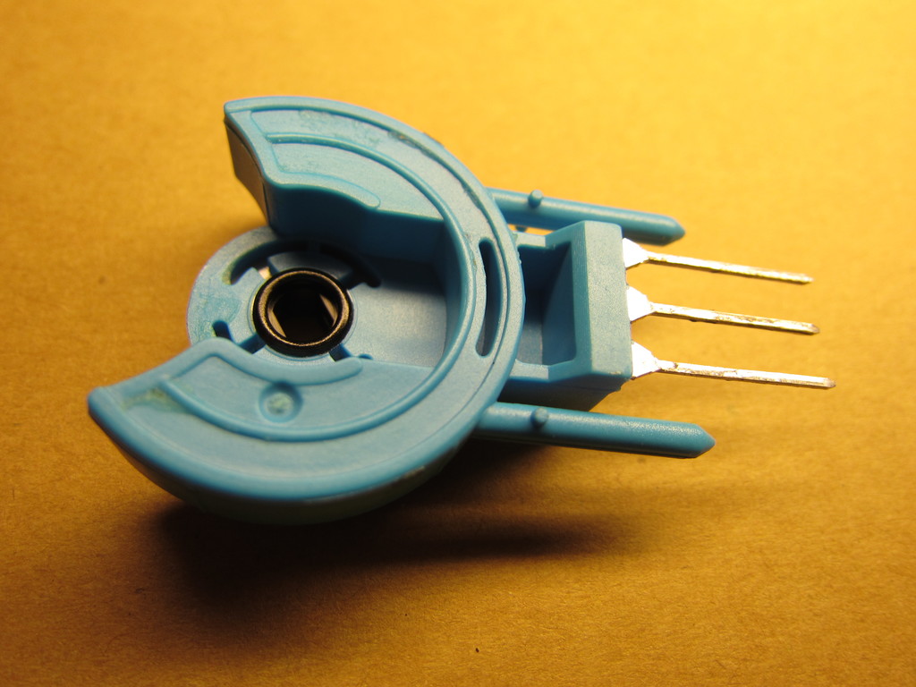

Das 16kOhm-Poti löst das Problem eben nicht, denn damit bekomme ich nicht 0V bis 5V bei 90° Winkeländerung. Das Originalpoti lässt sich nicht zerstörungsfrei öffnen. Ich könnte das spaßeshalber trotzdem mal machen, um den Grund des Ausfalls zu sehen.

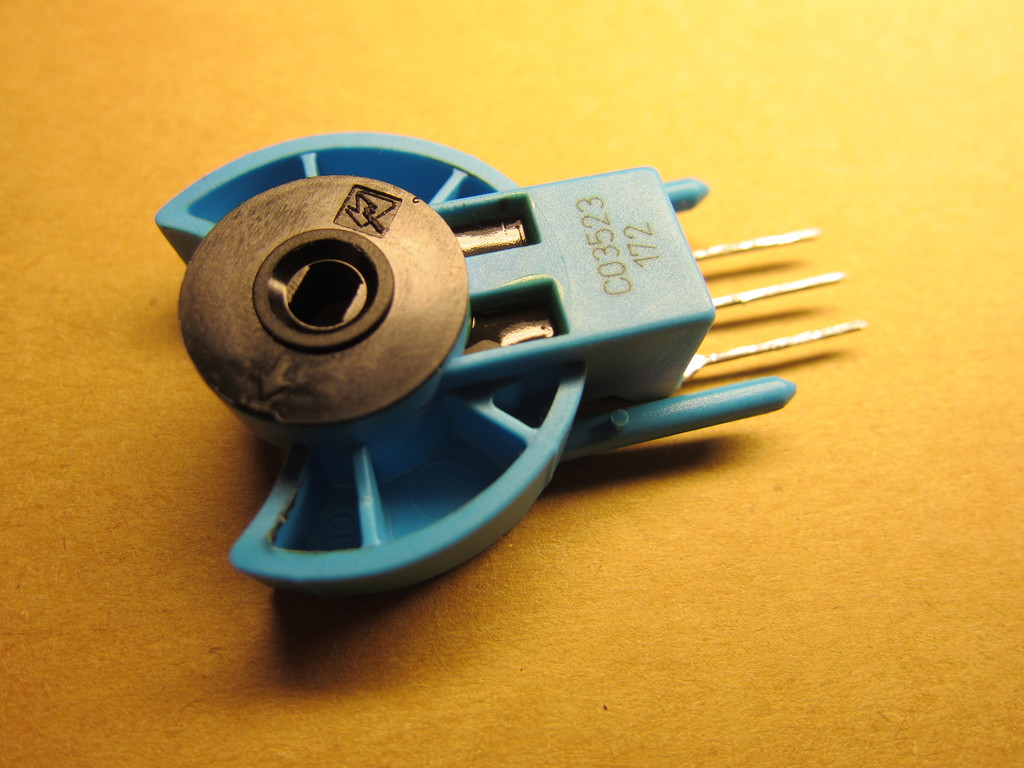

Ich hatte dasselbe Problem mit dem Poti am Stellmotor für die Leuchtweitenregelung (Hersteller AL). Da wenig benützt und der Potischleifer fast immer an derselben Stelle steht, wird die Kohlebahn unter dem Schleifer über der Laufzeit des Potis zerstört und somit unwirksam. Schuld daran sind große Schwingbeschleunigungen und Resonanzerscheinungen wie sie in jedem KFZ auftreten können. Aus diesem Grund werden im Automobilbereich im Normalfall solche Bauteile ausgiebig auf Shakern getestet und bei Bedarf diesbezüglich optimiert. Musste aber in meinem Fall feststellen, daß ein renommierter deutscher Hersteller mit dem B, der inzwischen diese Sparte an einen italienischen Hersteller mit dem M verkauft hat, auf meinen Hinweis incl. Bilder des ausgefallenen Potis überhaupt nicht reagiert hat. Anscheinend interessiert sowas in so einem verbeamteten Betrieb niemanden. Hinzu kommt natürlich noch, daß das Mailsystem so eines Großkonzernes nichtmal in der Lage ist, eine Bestätigungsmail zu generieren. Die Automobilindustrei lebt vom Ersatzteilverkauf. In diesem Fall muss der gesamte Scheinwerfer getauscht werden, da der Stellmotor mit Poti zerstörungsfrei nicht mehr demontierbar. Kosten ca. 250€ pro Scheinwerfer. Kosten verbessertes Poti bzw. Entkoppelung im Centbereich. Aber nicht die Funktion bzw. Technik zählt. Es zählt leider nur noch der Profit in solchen Unternehmen.

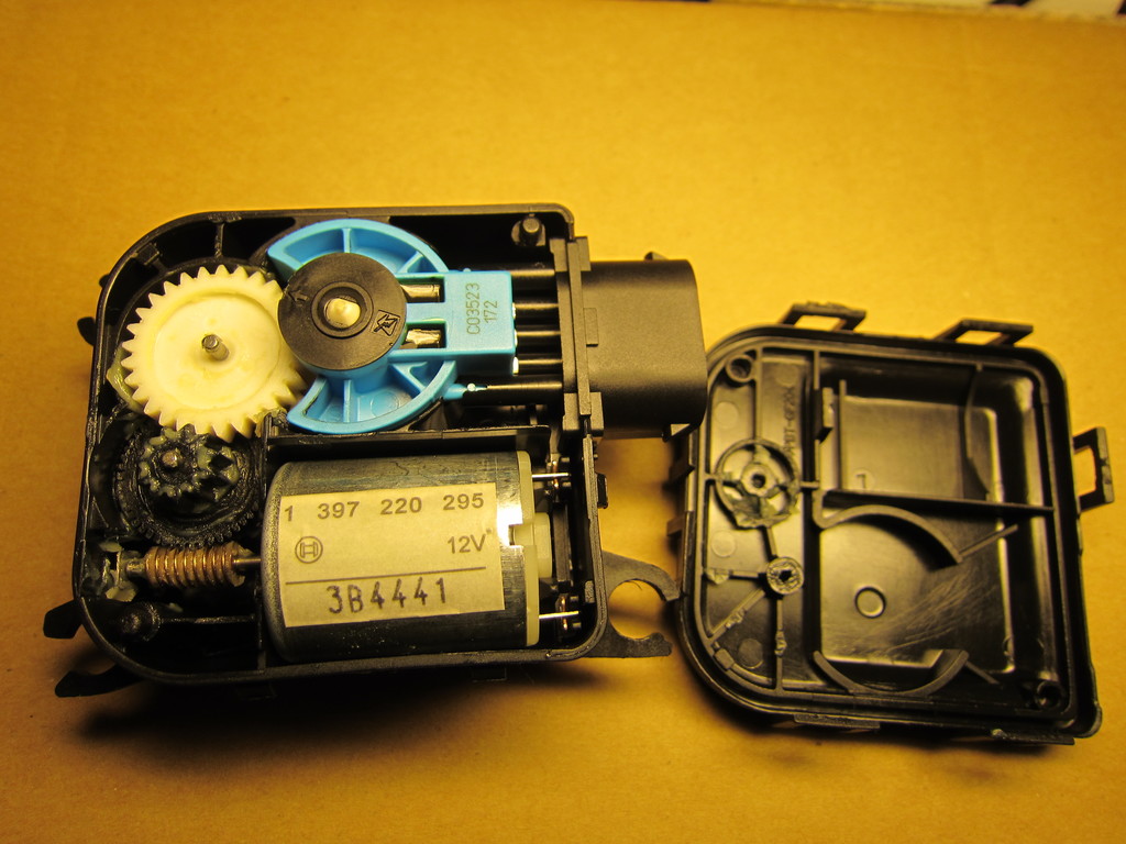

Es handelt sich um einen Audi A2. Diese Klimaeinheit ist aber bei mehreren Konzernfahrzeugen verbaut, unter anderem Seat Ibiza. Die Teilenummern der Stellmotoren sind: 8Z1819453A (Umluftklappe) 8Z0819453C (Zentralklappe) 6Q0907511A (Defrosterklappe) 6Q0907511 (Temperaturklappe) Ich habe das Problem jetzt vorläufig gelöst. Mal sehen, wie lange es hält. Ich habe die Potis zerlegt, dazu musste ich allerdings den umgebördelten Teil des Antriebs mit dem Cuttermesser abschneiden. Das Poti war stark mit in Fett gebundenem Kohlestaub verschmutzt, die Schleiferbahn aber nicht sichtbar beschädigt. Es gibt nur ganz leichte Laufspuren des Schleifers, aber keine nennenswerte Vertiefung o.ä. Eine Reinigung mit Waschbenzin und provisorisches Zusammenbauen ergab, dass das Poti jetzt ohne Aussetzer und Kratzen läuft. Die Befestigung des Antriebs mit Schleifer ist auch einfach, da ich den Mittelteil des Potis einfach an die Achse des Zahnrades kleben kann.
Autoschrauber schrieb: > Das Poti war stark mit in Fett gebundenem Kohlestaub verschmutzt War denn der kleine Kohle(Graphit)kontakt noch auf dem Schleiferblech? Hast du wieder Vaseline reingetan?
