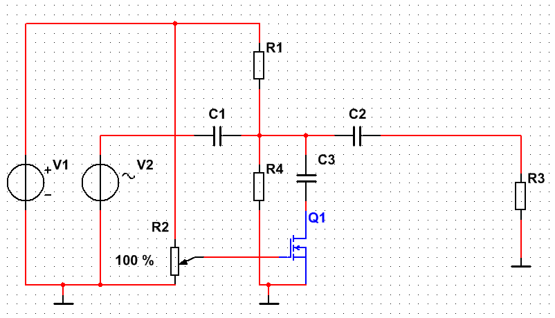

ich bin momentan auf der "Konzeptfindung" und hoffe auf etwas Anschub.
Ich habe ein "Leistungssignal" mit einer Bandbreite bis 4 kHz, welches
ich gern einstellbar dämpfen möchte.
Genauer gesagt: Das Signal macht eine Amplitude von 4,5Vss, der Strom,
der fließen kann ist bis zu 1A.
Ich möchte dieses Signal einstellbar dämpfen, ohne, dass ich da
irgendwie Frequenzgang hinein bekomme. Das ganze am Liebsten bis auf 0V
runter.
Die Grafik zeigt meinen ersten Ansatz mit einem FET. Ich nehm das reine
Wechselsignal, der Spannungsteiler sorgt für ein Offset von 6V und über
das Poti kann ich den FET dämpfen lassen. Funktioniert im ersten Ansatz
auch schon mal, das Problem ist nur, dass ich die Kapazität C3 vor den
FET schalten muss, weil der mir sonst die Gleichspannung kaputt macht.
Hierdurch bekomm ich aber auch wieder Frequenzgang hinein, das will ich
nicht.
Ich habe in der Simulation auch schon probiert den C3 "riesig" zu
machen. Das ändert nicht wirklich viel, selbst bei 1F ist Frequenzgang
da. Ist ja auch klar.
Vielleicht hat jemand ja eine gute Idee, wie ich das Ganze besser
gestalten könnte.

Die Ausgangsleistung und die Tatsache, dass ich das eingezeichnete Poti
"R2" später durch ein digitales Poti ersetzen möchte. Die Digitalpotis
können meist nur bis 100mA Schleiferstrom ab. Das ist zu wenig.

Und? Die kanonische Lösung wäre ein kleiner Verstärker am (bzw. gar im)
Lautsprecher. Mit Lautstärkeregelung genau da. 12V zur Versorgung gibts
am Zigarettenanzünder. Mehr als 1W braucht man da sicher nicht.

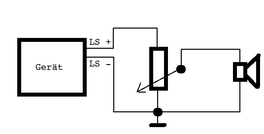

Es gibt in guten Bauteil-Shops Drahtpotentiometer im 47 Ohm Bereich die
solche kleinen Leistungen leicht aushalten, damit kann das
Lautsprechersignal, von der am Gerät eingestellten Lautstärke, ganz
einfach bis auf null heruntergeregelt werden -
von kurt (Gast)
Das Poti ist als Spannungsteiler zu beschalten, der Schleifer des Poti
muss auf der Seite des externen Lautsprechers sein.
Die Frequenzen werden durch diese Schaltung nicht beeinflusst.

Mal ein Beispiel: du schreibst von 4.5Vss und 1A. In Wirklichkeit ist
das schlicht ein verlängertes Lautsprecherkabel. Und bei 4.5Vss kommen
an 4 Ohm gerade mal 0.6W da raus. Und auch nur 400mA (eff). Das kann man
ganz problemlos mit einem Drahtpoti passiv runterdämpfen.

> Darum geht es nicht. Es geht darum vorn im Auto weiterhin ein analoges
> Poti zu haben, OHNE dass hierüber NF und / oder Leistung läuft.
Und warum schreibst du dann weiter oben etwas von einem Digitalpoti?
>> Und jetzt wirds vollends albern. Gerade für Sprache ist der
>> Frequenzgang sowas von egal. So versaut wie das aus einem Funkgerät
>> rauskommt, kann man da doch gar nichts mehr dran verderben.
> Und gerade solche aussagen könnten sehr helfen, wenn sie nicht von des
> Königs Thron herab kommen würden und zuweil noch mit Spitzfindigkeiten
> geschmückt wären.
Und wieder ist es deine eigene Schuld. Statt irgendwelcher nebulöser
Angaben wie "Leistungssignal mit einer Bandbreite bis 4 kHz" und "ohne,
dass ich da irgendwie Frequenzgang hinein bekomme" kann doch kein Mensch
was anfangen. Kann ja sein daß da DC drauf ist. Oder daß Information in
der Phase steckt und die nicht verschoben werden darf.
Hättest du gleich gesagt, daß es ein Sprachsignal ist und die Sprach-
verständlichkeit erhalten bleiben soll, dann wäre alles klar gewesen.
Was spricht denn nun ernsthaft gegen das Drahtpoti, wie von Kurt
vorgeschlagen?
