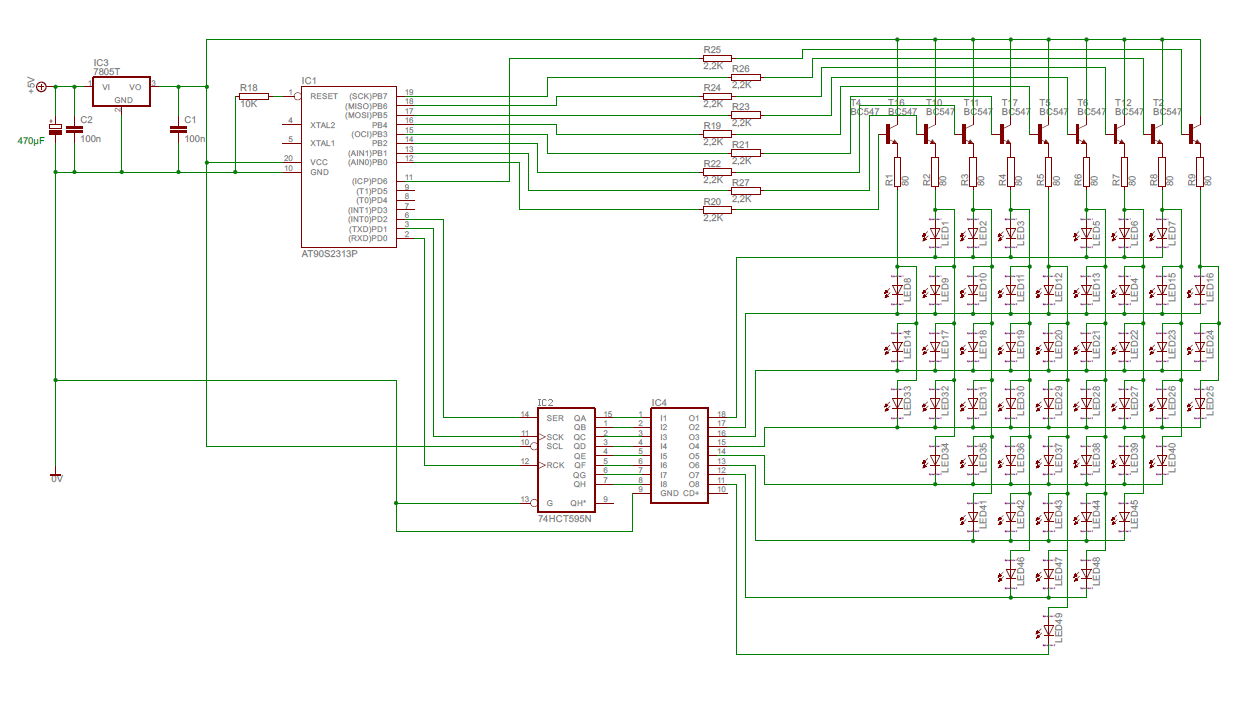

ich habe gerade ein kleines Problem mit einer LED Matrix von mir.
Die Schaltung habe ich nach dem Schaltplan aufgebaut und gerade
getestet. Mir ist dabei aufgefallen, dass mein Schieberegister verrückt
spielt. Das Schieberegister habe ich auch schon ausgetauscht doch der
Fehler besteht weiter.
Ich habe ein kleines Testprogramm auf den ATTiny aufgespielt:

Das komische ist die LEDs bleiben dunkel, aber wenn ich den dataPin
ablege dann flackern die LEDs.
Meine Frage ist jetzt, ist die Schaltung überhaupt richtig?
Gast #3543210
Der einzige unter schied im Plan ist die 5V Spannungsquelle und der 10k
Widerstand.
Ich habe das Programm auf einem ATTiny mit einem Arduino gebrannt. Das
Programm läuft soweit also daran kann es nicht liegen.

Aber irgendwas IST falsch. Wenn du uns mit deinem Plan Fehler
präsentierst, die sich dann bei Nachfrage als "das ist nur im Plan so"
herausstellen, dann ist das auf dieser Seite des Bildschirms nicht sehr
hilfreich.
Gib mal ein einziges fixes Muster am Schieberegister aus und sieh nach,
ob die Ausgänge entsprechende Pegel annehmen.
#3543251
Erstens finde ich die Ansteuerung der Transistoren schlecht, ich wûrde
das mit Stromgegengekoppelten pnp transistoren lösen.
Zweitens gibst du an deinem Schieberegister alle Werte von 0 bis 255
aus, d. H. Im ersteren Fall sind alle Ausgänge eingeschaltet. Du musst
hier immer 1sen rausschicken, außer bei der Spalte die du gerade
ansteuerst.
Also Ansteuerung Spalte für Spalte.
Zu dem anderen Problem, wenn du den sdi Pin abklemst, kann es sein dass
Sie flackern, weil du dir eine Störung einfängst. Probier mal mit einem
Widerstand auf 5V hängen

Das Programm war ja jetzt erstmal nur zum testen. Das Schieberegister
reagiert ja überhaupt nicht auf befehle. Ich habe das vorhin auch von
hand versucht ohne attiny. Das müsste ja eigentlich auch ohne probleme
funktionieren, aber das schieberegister reagiert nicht.
Gast #3544902
Ich habe das Problem gelöst gelöst. Es lag wohl an den Ausgängen des
ATTiny. Pin 0,1,2 waren nicht geeignet.
