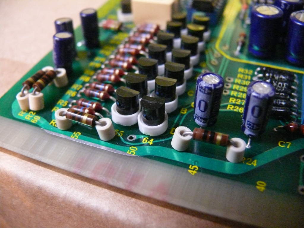

Hallo, wisst ihr die genaue Bezeichnung für diese Transistor Abstandhalter? Ich suche keine Sockel mit Kontakten, sondern lediglich dieses Plastikteil, welches den Transistor stabilisiert. LG, Adrian.
Kann Dir die Fachbezeichnung leider auch nicht sagen. Warum verwendet man die Teile eigentlich, Vibrationsstabiler?
Unter "Transistor Pad" oder "Transistor Spacer" bin ich jetzt teilweise schon fündig geworden. Naja ich möchte die haben, weil die Transistoren dann nicht mehr abknicken können.
Adrian E. schrieb: > Naja ich möchte die haben, weil die Transistoren dann nicht mehr > abknicken können. Un warum sollte ein Transistor abknicken? Wenn die Platine solch starken mechanischen Belastungen ausgesetzt ist, dann werden die mit diesen Plastikteilen halt einfach abgerissen anstatt "nur" abgeknickt. Du solltest besser die Ursache und nicht das Symptom bekämpfen.
Ich baue Platinen für Profi Tontechnik. Die Abbildung ist von einer SSL Platine. Die bauen das auch nicht so, weil sie Tollpatsche sind, sondern weil das mindestens 30 Jahre halten soll ;)
Eigentlich waren/sind die dazu da, das sie auf der Schwallötmaschine ihre Position behalten. Das gilt auch für die Widerstände. Wenn die Beinchen gekrimt sind, braucht man das nicht.
Ergänze einmal "Abstandshalter" mit einem Leerzeichen und der Bauform des Transistors (wie "TO-39", "TO-5", "TO-92", usw.) - dann wird Google viel informativer - in Bild und Wort.
@ The Man Die sind nur für zylindrische Halbleiter mit M3-Außengewinde. Eher sowas: Isolier-/Wärmeleitscheiben aus Alu-Oxid-Keramik http://www.quick-ohm.de/bauteile.html
Ich habe bis jetzt das hier gefunden: Farnell (0,037 € / Stk) http://de.farnell.com/multicomp/mpx02p/montagescheiben-fur-transistoren/dp/519960 Fischer Elektronik http://www.fischerelektronik.de/web_fischer/de_DE/K%C3%BChlk%C3%B6rper/E03.03/Montagescheiben/PR/MS92325_/index.xhtml Dieser Ebay Verkäufer hat mir ERNSTHAFT versichert, dass eine einzige Scheibe 8,14€ kostet... http://www.ebay.de/itm/Multicomp-Transistor-Pad-Black-TO92-MPX02P-/261380622762?pt=LH_DefaultDomain_77&hash=item3cdb7fc9aa

Teo Derix schrieb: > Kann Dir die Fachbezeichnung leider auch nicht sagen. > Warum verwendet man die Teile eigentlich, Vibrationsstabiler? Ich sah die Transistoren auch schon mal so in einer Schalttafel, die ja stationär in einem Gebäude eingebaut wird und garantiert nicht mehr vibriert. Es sei denn, ein Erdbeben. In dieser Schalttafel, die ich mal für 100 Stück gut erhaltene BCY59 und BCY79 schlachtete, sah ich auch Transistoren ohne die Kunststoffscheibchen. Dort waren die Beinchen nicht scharf aber in einer Wellenform abgebogen, damit sie straff auf der Platine halten. Um Transistorbeinchen nicht übermäßig zu kürzen, mache ich letzteres genau heute noch. Ich habe auch eine Zange dafür, nicht Spitzzange, sondern mit runden Backen.
Adrian E. schrieb: > Ich baue Platinen für Profi Tontechnik. Die Abbildung ist von einer SSL > Platine. Die bauen das auch nicht so, weil sie Tollpatsche sind, sondern > weil das mindestens 30 Jahre halten soll ;) Nochmal! Diese Abstandshalter haben nichts mit der Haltbarkeit zu tun. Sondern nur, das sie beim Schwallöten nicht krumm und schief eingelötet werden. Wie werden deine Platinen gelötet? Glaubst du wirklich, das bei den Widerständen daneben was mit Stabilisierung zu tun hat? Die Röllchen schlappern lose an den Beinchen rum. Natürlich sieht es schöner aus, wenn alle gerade eingelötet sind. Oder du besorgst dir solche vorgebogene, wie es auch Wilhelm erwähnt hat. Evtl. gibt es dafür Biegelehren.

Hallo, Adrian E. schrieb: > Dieser Ebay Verkäufer hat mir ERNSTHAFT versichert, dass eine einzige > Scheibe 8,14€ kostet... > Ebay-Artikel Nr. 261380622762 Multicomp ist die Farnell "Hausmarke". Kauf gleich bei Farnell, dann wird es etwas billiger. http://de.farnell.com/multicomp/mpx02p/montagescheiben-fur-transistoren/dp/519960?Ntt=MPX02P MULTICOMP - MPX02P - MONTAGESCHEIBEN FÜR TRANSISTOREN Farnell Best.Nr.: 519960 Preis für: 1 Stück Mindestbestellmenge: 100 Bestellvielfaches: 100 Einzelpreis: 0,037 € Mit freundlichen Grüßen Guido

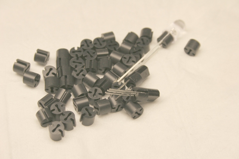

Hallo Adrian, von den auf dem angefügten Bild zu sehenden Abstandshaltern habe ich mal einen Beutel voll geerbt. Sie sind 4mm hoch und für TO-3 Transistoren und 5- oder 3mm LED geeignet. Woher man sie in Mengen beziehen könnte weiß ich allerdings nicht. Ich habe davon schätzungsweise 2000 Stück. Falls Du also eine Handvoll haben möchtest, gib mir Bescheid. Gruß Michael
Michael H. schrieb: > Hallo Adrian, > > von den auf dem angefügten Bild zu sehenden Abstandshaltern habe ich mal > einen Beutel voll geerbt. Sie sind 4mm hoch und für TO-3 Transistoren > und 5- oder 3mm LED geeignet. Woher man sie in Mengen beziehen könnte > weiß ich allerdings nicht. Ich habe davon schätzungsweise 2000 Stück. > Falls Du also eine Handvoll haben möchtest, gib mir Bescheid. > > Gruß > Michael Gerne! Ich habe dir eine nachricht geschickt über die Mail Funktion.
