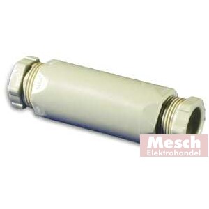

von NYM (Gast)
Das Stickwort heist: Kabelverbindungsmuffe
siehe Bild
Wenn ich das hier so lese kommen mir da Zweifel:
http://www.mesch-shop.de/catalog/product_info.php/n/protec_class_pkvb_1_schraub_kabelverbinder_5_x_2%2C5_mm_ip54_kabelverbindungsmuffen/cPath/3_3190_3769/products_id/12740?osCsid=c1jdaqjei5q7vgg705alm8ts0ks1lvo9
"PROTEC.class Verbindungsmuffen zur festen Verlegung. Verlegeorte
Kabelkanal oder abgehängte Decken oder ortsfeste Aufputz-Verlegung."
Wenn ich das richtig verstehe, haben diese Dinger innendrin Klemmen über
die die Adern verbunden werden. Dann hab das selbe Problem wie bei den
anderen oben im Thread genannten Lösungen daß ich eben zur Revision
wieder an die Klemmen rankommen können muss.
