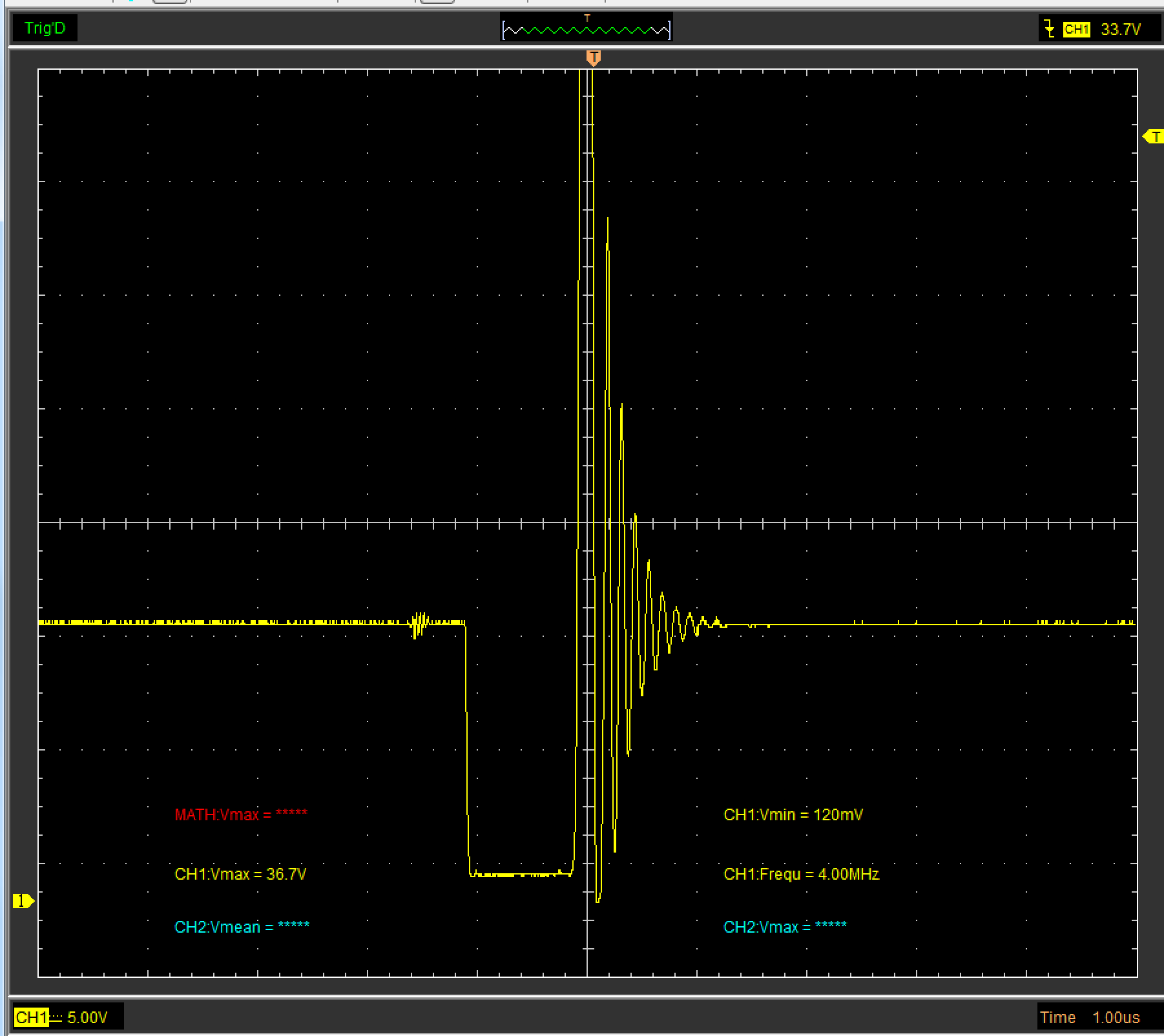

von Conny G. (conny_g)
Hi Alle,
ich experimentiere gerade mit einer Mosfet-Schaltung auf Steckboard um
etwas herumzumessen, testen, Erfahrung zu sammeln - Schaltzeiten
mit/ohne Treiber usw.
Schaltung:
- versorgt mit 12V aus einem 20A Schaltnetzteil
- gepuffert/entstört mit 5500µF / 700µH LC-Glied
- 5V-Teil betrieben mit einem Steckboard-Power-Modul zum Aufstecken
- Atmega328
- IRLU024N an PWM-Pin
- ohne Treiber, ohne Vorwiderstand, Pulldown am Gate
- der MOSFET treibt eine 12V Halogenbirne von 35W
- demnach haben wir knapp 3A Strom / I_ds
- die Birne hängt an einer Seite an 12V, mit der anderen Seite an Drain
Anbei Schreenshot eines heftigen (Über)schwingers von 37V, den ich an
meinem Mosfet messe, wenn er beim PWM (200Hz) nach absolviertem Duty
Cycle abschaltet. Schwingt innerhalb von 1µs aus.
Die Spannung ist V_ds, also gemessen zwischen GND/Source (gleich am
MOSFET) und Drain.
Bereits ein paar Versuche / Messungen gemacht:
- Eine Freilaufdiode (die ich bei einer 12V Glühbirne eh nicht brauche)
macht keinen Unterschied.
- Das Netzteil ist es nicht: Bei den eingehenden 12V kann ich diese
Schwinger nicht sehen, es bricht nur während der Mosfet durchschaltet
die Spannung um 2V ein (ohne das Eingangs-LC sogar noch mehr, bis zu 3V
bei niedrigem Tastverhältnis).
- Ohne mein dickes LC sind die Schwinger auch noch da.
Me- ine 5V haben keine Störungen.
Ist das normal und wenn, wo kommt das her?
Muss mich das stören, wie bekomme ich das weg?
Oder ist das eine Fehlmessung?
Oder hat das eher mit meinem Netzteil oder der Steckboard-Verkabelung,
mit einem (Be-)Schaltungsfehler oder sonstwas zu tun?
Danke & Grüße,
Conny

von HildeK (Gast)
Wäre meine erste Vermutung.
Bitte Messung wiederholen, aber ohne den Krokoklemmen-GND der
Tastspitze, sondern mit einer direkt vorne am Tastkopf und möglichst
kurz angebrachten Masseverbindung.
von user (Gast)
Hast du mit kurzer Masseleitung gemessen, am besten mit so einer Feder
vorne an der Messspitze

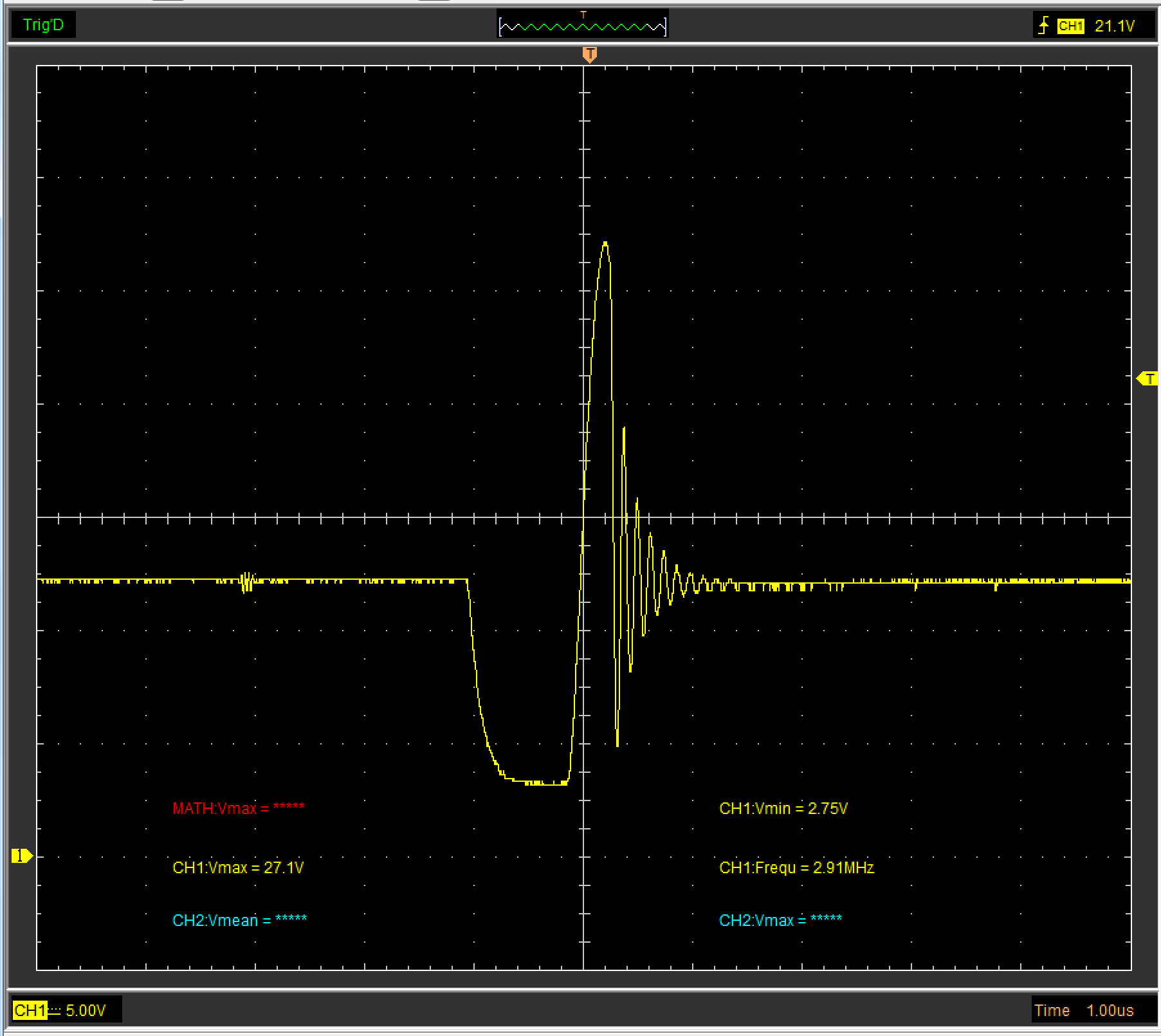

user schrieb:
> mache mal ein Widerstand vor das Gate des MOSFETs, so ca 10-100Ohm
Ha.
Mit 330 Ohm Gate-Widerstand wird es deutlich weniger, nur noch 27 Volt
(statt 37).
HildeK schrieb:
Jetzt mit kürzestmöglicher Masse, ohne das Krokokabel, gleich an der
Spitze.
Fast unverändert, minimal weniger Nachschwingen.

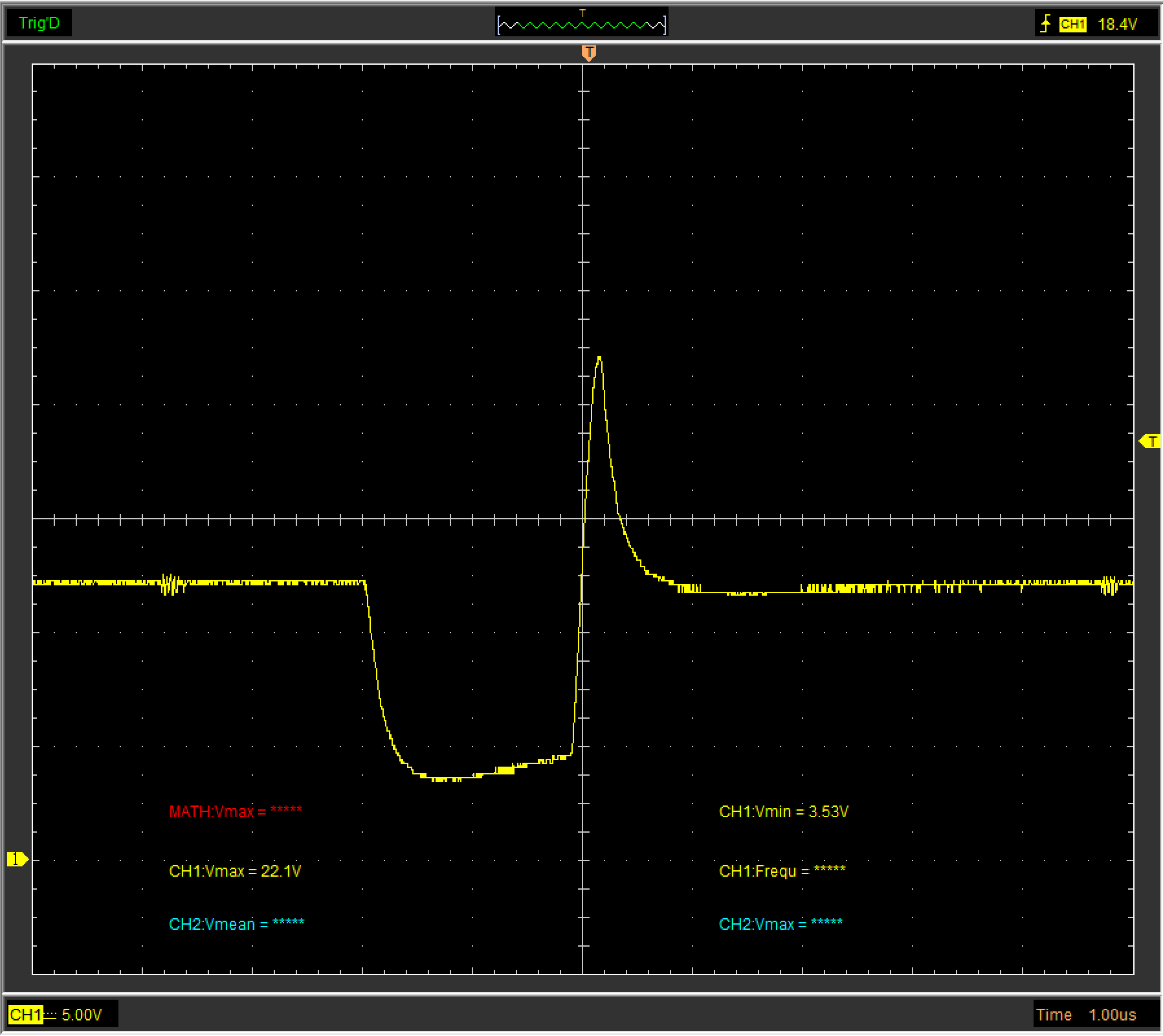

Simon K. schrieb:
> Mit dem Vergrößern des Gatewiderstandes doktorst du nur an dem Symptom
> rum. Die Steile Flanke lässt den Schwingkreis aus Leitung+Lampe
> (Induktivität) und Kapazitäten im MOSFET schwingen. Dagegen könnte ein
> Snubber helfen. Aber unter gewissen Umständen ist das nicht zwangsläufig
> gefährlich.
Ha!!
Ich habe jetzt zwischen Drain und Source einen Snubber mit 10 Ohm und
100nF hinzugefügt und siehe da:
- die Schwingungen sind weg
- das Spannungspeak ist jetzt auf 22 Volt gesunken
- steigt nur noch bei sehr niedrigem Duty Cycle bis dorthin
- bei hohem DC ist es sogar nur 15 Volt
Ich habe den Snubber nach diesem Dokument, Seite 7
https://home.zhaw.ch/~hhrt/EK1/LeistungsFETundIGBT/LeistungsFETundIGBT.pdf
so berechnet:
- C = i/(du/dt)
- Strom max 10A, Spannungsanstieg 12v in 0,1µs
- ergibt 83nF, aufgerundet 100nF
- R = tau/C = 1µs / 100nF = 12 Ohm
Macht das so Sinn für Euch?
Ansonsten... ist das jetzt ein Zustand mit dem man zufrieden sein kann
oder sollte man / möchte man das Peak auch noch wegmachen?

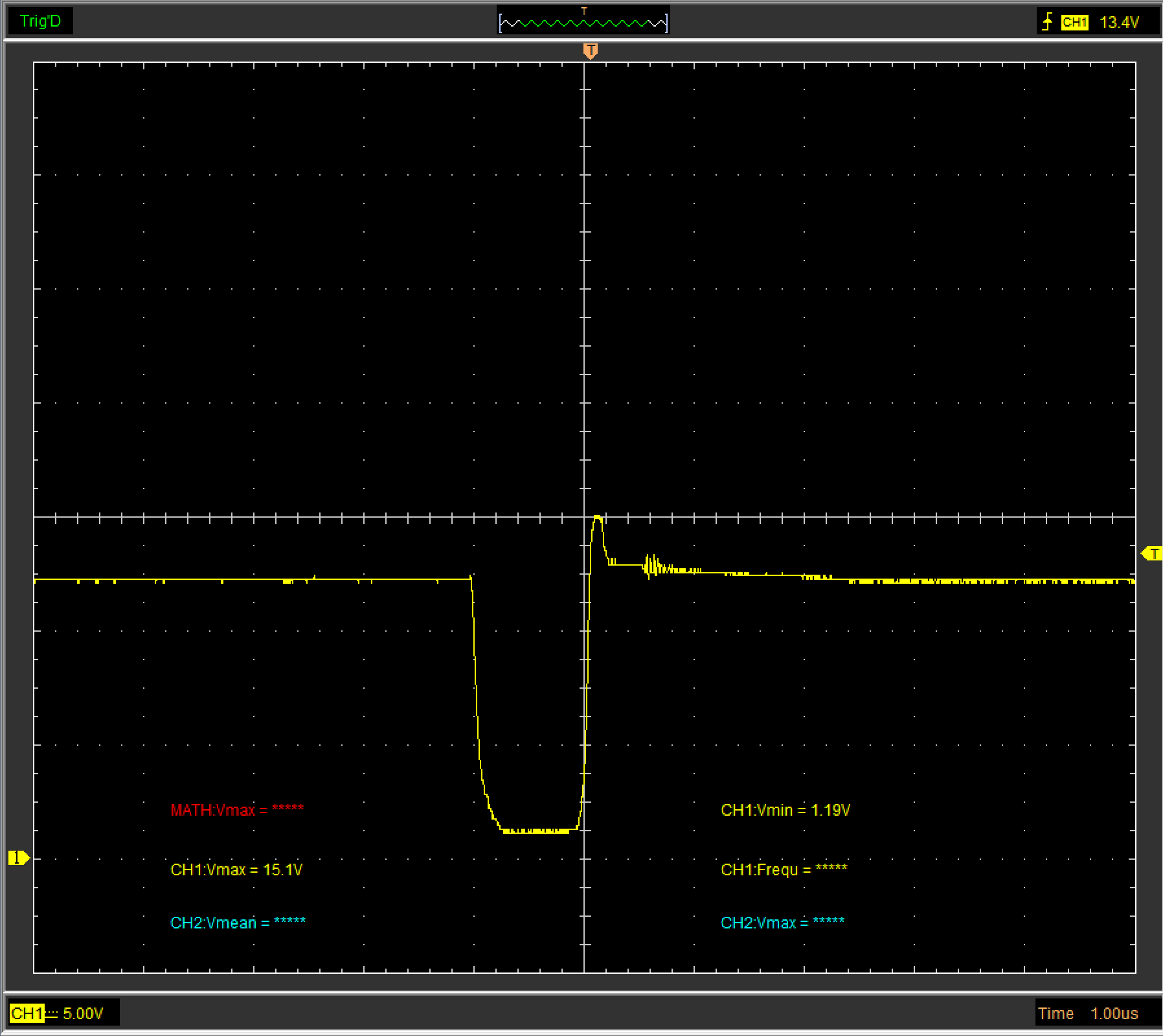

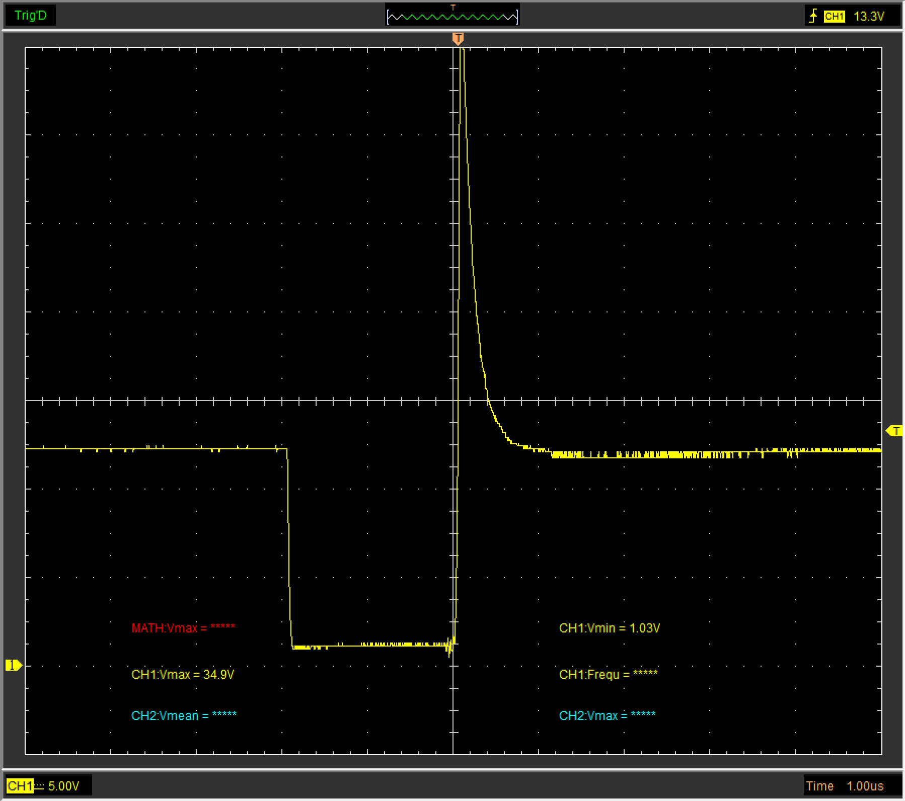

Anbei nochmal ohne Gate-Widerstand.
Jetzt Peak 35 Volt, aber kein Schwingen.
Max H. schrieb:
> Probier mal eine Freilaufdiode
Ha, das war's!
Hatte ich schon abgehakt, weil's heute schon mal nix gebracht hat...
Jetzt ist auch noch das Peak weg, prima!
Der Rest von 4V ist die Schaltzeit der Diode (SB1100)?
Lt. Oszi wäre der Impuls jetzt noch 100ns lang, die Schaltzeit der
Schottky ist aber nur "ns", wenn ich grad richtig gegoogelt habe.
Habe auch kurz verglichen, was jetzt mit Diode und mit/ohne Snubber
passiert, ohne sieht man wieder ein leichtes Schwingen, aber nur
minimal.

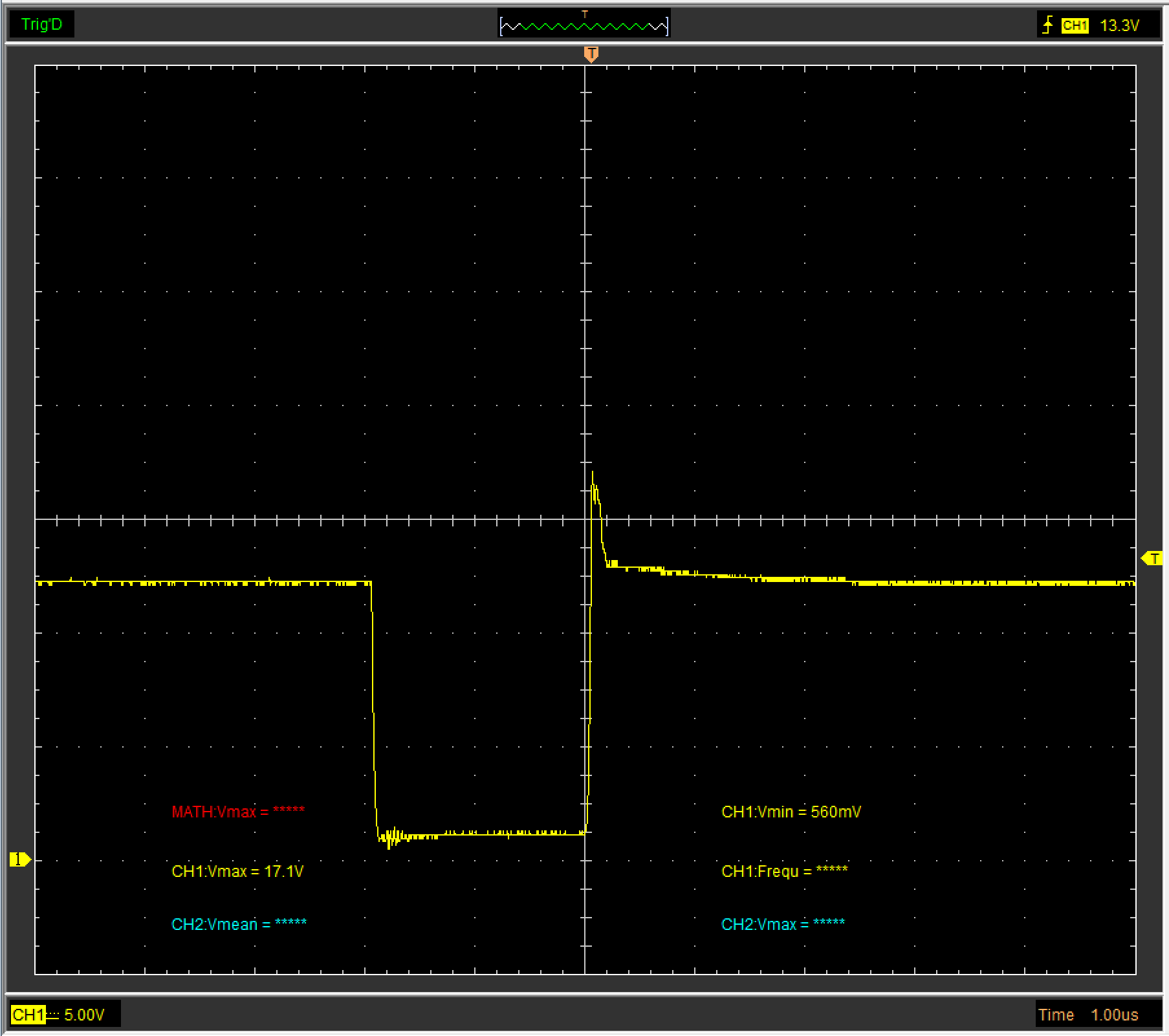

Helge A. schrieb:
> Das langsamere Schalten des Mosfet durch den Gatewiderstand kann
> optimiert werden, und eine schnelle Freilaufdiode parallel zu einem viel
> kleineren Snubber-Netzwerk.
Das musste ich jetzt noch ausprobieren und habe nochmal einen 100 Ohm
Gate-Widerstand eingesetzt - jetzt ist der Überschwinger nur noch 2
Volt.
Cool! Freu mich, habe heute jede Menge gelernt.
