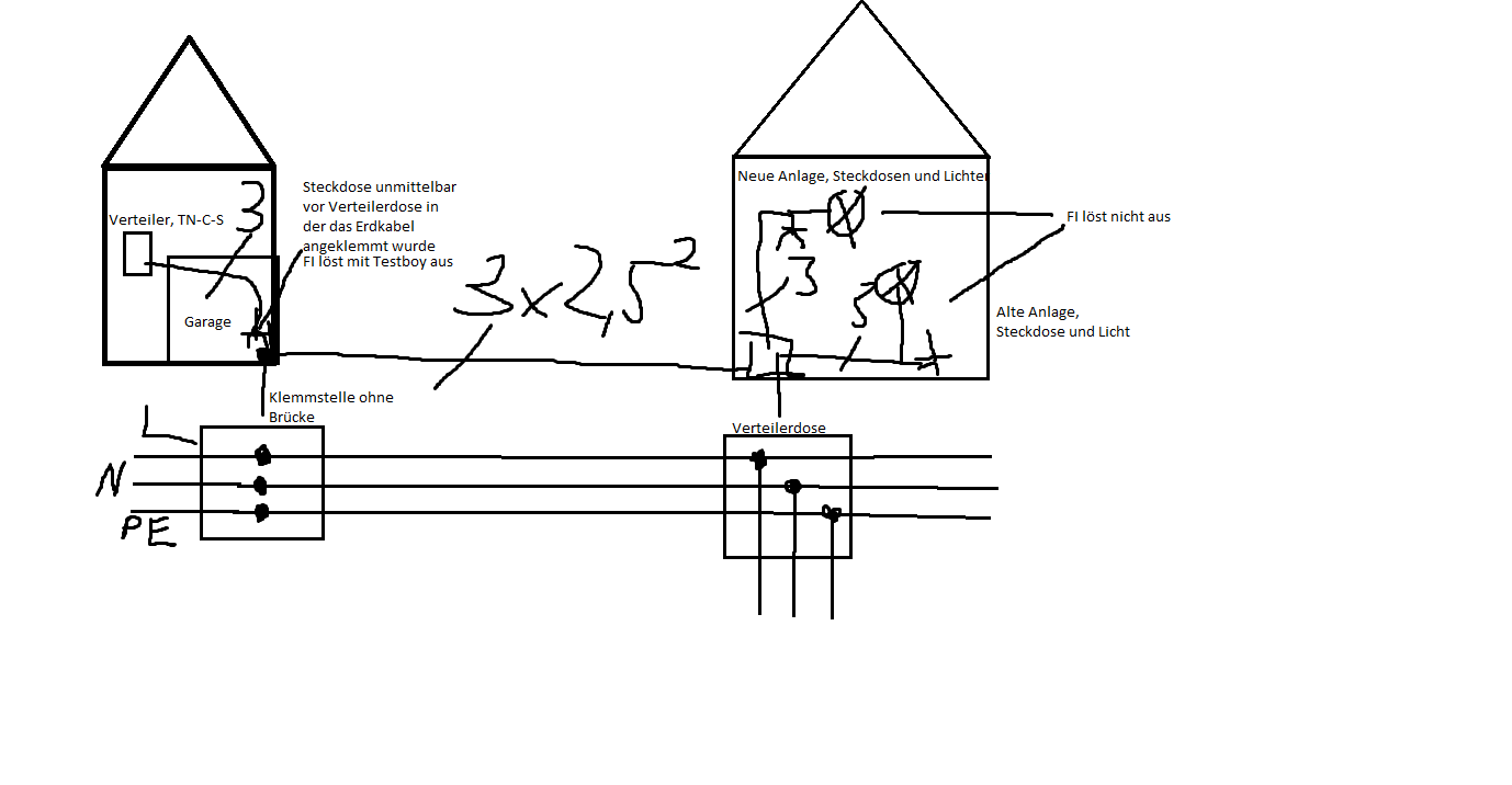

Moin,
Habe bei einem Bekannten in seiner Scheune ein paar Lichter und
Schuko-Steckdosen installiert. Die Scheune steht ca. 25-30m vom Haus
entfernt und wurde mit an die Garage (3x2,5mm²) angeschlossen. Da kein
FI vorhanden war habe ich einen im Sicherungskasten eingebaut. Teste ich
diesen an einer Steckdose in der Garage löst dieser aus. Teste ich an
Steckdosen in der Scheune löst er nicht aus. Habe die Anschlüsse
überprüft, durchgängig ist Neutralleiter und PE getrennt, so dass er
eigentlich auslösen müsste. Liegt es daran das die Leitungswege zu lang
sind? Habe kein professionelles Prüfgerät, habe mit diesem hier getestet
http://www.amazon.de/Testboy-Testavit-Schuki-Steckdosenpr%C3%BCfger%C3%A4t-Schuko-Stecker/dp/B002WGJ91Q/ref=sr_1_3?ie=UTF8&qid=1393236637&sr=8-3&keywords=Steckdosen+tester.
Kann es auch am Prüfgerät liegen?
Müsste ich theoretisch den FI in der Scheune installieren? dann wären
allerdings die Steckdosen in der Garage nicht mehr mit abgesichert, an
denen habe ich allerdings auch nichts gemacht und somit müsste ich diese
nicht mit einem FI absichern.

von Tim S. (tommypic)
ja so dachte ich auch, aber evtl ist der Spannungsabfall zu hoch, so
dass mein Prüfgerät nicht mehr den erforderlicher Fehlerstrom erzeugt?
Wobei er auch nicht auslöst wenn ich den Fehlerstrom aufs Maximum
stelle.
Da der FI auslöst bei einer Steckdose in der Garage, die unmittelbar vor
der Klemmstelle an der das Kabel zur Scheune angeschlossen ist, kommen
ja eigentlich nicht mehr viele Fehler in Frage. Irgendwo muss dann also
Neutralleiter und PE gebrückt sein. Habe allerdings die zwei Dosen
(Anschluss vom Kabel in der Garage und erste Verteilerdose in der
Scheune) angeschaut und dort waren diese getrennt. Evtl muss ich diese
nochmal überprüfen, da diese mit Schraubklemmen verdrahtet wurden und
evtl könnte es sein das da eine Kupferarder die übersteht PE- und
Neutralleiterklemme brückt.

von Udo S. (urschmitt)
Da ist irgendwo ein 2poliges Leitungsstück wo nur Phase und N geführt
werden. Weiter hinten wird dann der (neue) PE auf den N geklemmt.
Das 2polige Stück musst du finden und durch 3pol. ersetzen.

von tex (Gast)
Nach TAB sind 30m für ein 3x2,5 zu lang, aber die Funktion des FI darf
es trotzdem nicht beeinträchtigen.
Für den Fehler gibt es genau 2 Möglichkeiten
1. PE unterbrochen.
2. PE und N sind auf dem Weg von der (funktionierenden) Steckdose zur
Scheune gebrückt.
Frage und Ausstattung sind aber durchaus Grund zu berechtigter Sorge um
die Sicherheit der Anlage und des Installateurs.
Konstantin schrieb:
> Tim Sch. schrieb:
>> Leider nein, habe ein neueren ohne Knopf.
>> Wieso sollte der FI auslösen wenn PE mit N verbunden wird?
> Sorry, aber bist du dir sicher, dass du im Stande bist, so eine
> Installation fachgerecht durchzuführen, wenn du schon diese einfache
> Grundlage nicht kennst?
diese Frage kam viel zu spät für dieses Forum...
Die Anlage war/ist mit 16 A abgesichert, habe ich so gelassen. (Ok diese
wäre nicht zulässig, hat aber der Installateur vor mir eingebaut, hab
daher keine Gedanken daran verschwendet, die Scheune steht ja schon ein
paar Jahrzehnte mit der Installation und hatte ja zuvor schon Steckdosen
Prüfen kann ich nur die Auslösung, ansonsten nichts -> da keine
Messgeräte vorhanden.
@tex
Scheune gebrückt.
das war ja meine erste Theorie, aber kann ja nicht sein wenn nach Axel
Laufenberg folgendes gilt:
"Wenn der PE irgendwo hinter dem FI mit dem N verbunden ist, bedeutet
das, dass kontinuierlich Strom über den PE abfliesst und der FI sofort
auslöst. Spätestens, wenn ein (Schuko-) Gerät angeschlossen wird,
fliesst der Strom über dessen Gehäuse ab und der FI schaltet ab."
Wobei ja nicht sicher gestellt ist das auch genügend Strom über den PE
fließen.
Daher Bleibt nur noch die Frage, ob der PE vom Anschluss in der Garage
bis zur Scheune unterbrochen ist und/oder die Kontaktstellen sauber
ausgeführt worden sind.
Um die bisherige Installation wie ich sie vorgefunden habe nochmals
genauer zu beschreiben, habe ich mal ein Bildchen gemalt. Meine
Paintkünste halten sich in Grenzen - hoffe trotzdem man kann es
erkennen.
@Udo nach Sichtung der Leitung müsste das Erdkabel beschädigt sein, da
in den Klemmstellen PE und N getrennt sind.
von tex (Gast)
Bei einer Installation nach oben genannter Zeichnung würde der FI
auslösen. Da der FI nicht auslöst entspricht die Zeichnung nur
theoretisch der Installation. Praktisch liegt etwas anderes vor. Die
Aufgabe besteht nun darin, den Fehler zu finden, was bei den Kenntnissen
und der Ausstattung des Suchenden ein nicht unkritisches Unterfangen
ist. Immerhin besteht die Möglichkeit, dass der Installateur der
Steckdose auch schon nicht wusste, was er tut und der FI nicht auslöst,
weil alles richtig ist, sondern nur zufällig auslöst, weil in der Summe
der Installationsfehler der FI im passenden Moment zur Auslösung
gebracht wird.

von manx (Gast)
P----|  |-----------------------------P--+
N----|FI|--1   2----------------------N--+
PE-------      3----------------------PE
Ich würde erst einmal das Kabel prüfen.
N und PE in der Garage auftrennen; Alle weiterführenden Leitungen in der
Scheune abklemmen und P mit N brücken. Dann eine Glühlampe zwischen 1
und 2 (hell) bzw. 1 und 3 (dunkel) anklemmen.
Wenn ein Multimeter vorhanden ist, kann man parallel zur Lampe auch die
Spannung messen.
Das ganze mit einer Brücke zwischen P und PE in der Scheune wiederholen.
Wenn dabei kein eindeutiger Fehler festzustellen ist, muß tatsächlich
ein Profi mit einem passenden Meßgerät ran.
von Jodelfred (Gast)
> Naja ich könnte den FI wieder ausbauen und in der Scheune verbauen, so
> dass die Erweiterung der Anlage über den FI abgesichert ist. Dann wäre
> ich aus dem Schneider,
und wo bekommst du in der Scheune einen ordentlichen PE her?
E-Technik in Realität ist nicht so dein Ding?
> Dann muss ich wohl auf Fehlersuche gehen.
das hätte ich schon vor dem Thread hier gemacht, und dann mit Fakten
hier angefangen, nicht mit Vermutungen
ein Iso-Messgerät kann man sich vllt. auch ausleihen, so du damit
umgehen kannst!
Die Schleifenimpedanz für die Scheune wird auch noch so ein Fall,
die Steckdosen sind mit 16A belastet zu prüfen > U-Fall und
Abschaltebedingungen der Vorsicherungen

Wer den Fehler mangels Ausstattung nicht findet, wird auch keinen
angemessenen Erdstab legen können. Und es ist ja nicht mal sicher, ob es
am PE liegt.
