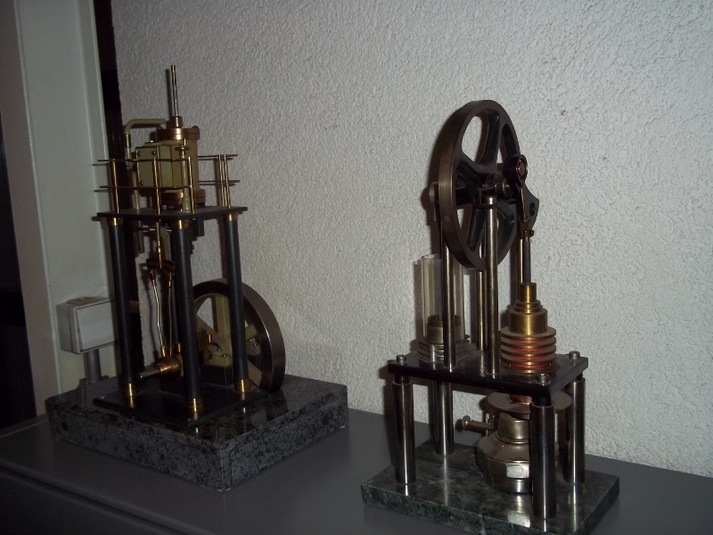

von Bernd F. (metallfunk)
Mit Plan ist doch langweilig.
( Dampfmaschine und Stirling)
Selber machen!
Grüße Berend

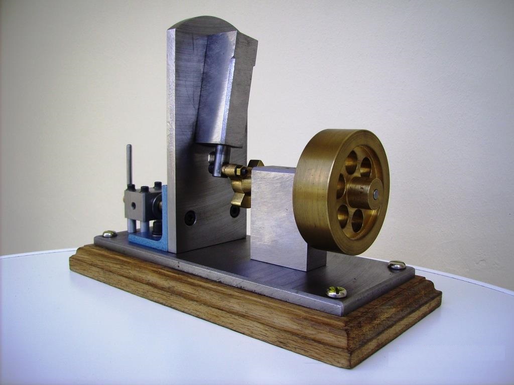

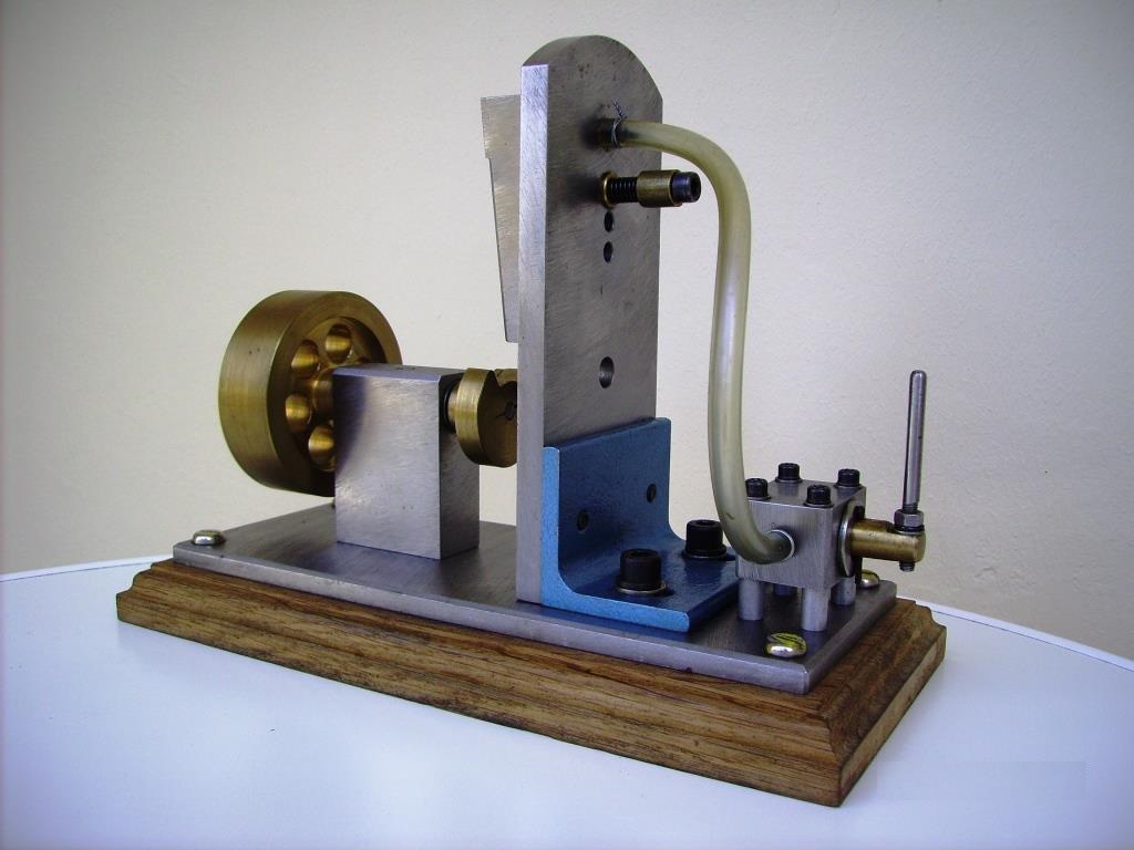

von John (Gast)

von Konrad (Gast)
>Ok, hier haste was:
Das ist auch ein Vakuummotor und keine Dampfmaschine...

von Ralf L. (ladesystemtech)
Dann werfe ich mal einen Bauplan für einen Druckluftmotor hier rein.
Gerade in der Vorweihnachtszeit macht es den Azubis besonders großen
Spaß so einen Motor zu bauen.
