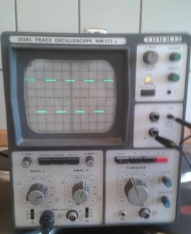

Hallo zusammen, ich bin auf der suche nach einem günstigen, gebrauchten Oszilloskop und dabei über ein Hameg 312-a gestolpert. Bei der Recherche zum Handbuch/der Serviceanleitung/den Schaltplänen konnte ich jedoch nichts über die Variante "a" finden. Ich bin immer nur auf "3", "5", "6", "8", ... gestoßen. Kennt sich jemand damit aus und kann mir sagen, wo das 312-a in der Produktentwicklung anzusiedeln ist, mit welcher anderen Variante es die größten Gemeinsamkeiten hat, wo ich Unterlagen dazu bekomme, welche Bandbreite es hat oder sonstige nützliche Informationen? Der Verkäufer hat leider keine Unterlagen und kann mir auch nicht weiterhelfen. Vielen Dank schon mal! Fabian

> ich bin auf der suche nach einem günstigen, gebrauchten Oszilloskop und > dabei über ein Hameg 312-a gestolpert. Es gibt Hameg intern zwar z.B. HM 412-4a oder -4b, bei nur geringen Änderungen in der Serie ohne offizielles neues Review, aber kein nur -a. Die Urversion heißt aber nicht 312-1 sondern nur 312! Hast Du ein Photo? Grüße Löti
Das ist ein Hameg 312-8 mit 2x 15MHz. Handbuch: http://www.hameg.com/manuals.0.html?&no_cache=1&L=1&tx_hmdownloads_pi1[mode]=download&tx_hmdownloads_pi1[uid]=1069 Grüße Löti

Erst einmal danke für die Hilfe! Ich habe vom Oszi leider nur dieses Foto. Der Anbieter konnte mir leider keine weiteren Infos zu Seriennummer etc. geben. Deshalb habe ich mich an euch gewandt. Ich werde nochmal expliziet nach der Seriennummer/dem Firmenaufkleber fragen. Vielleicht wurde der übersehen oder nicht richtig geschaut. Wenn ich weitere Infos bekomme, kann ich die noch posten. Wenn nicht, habt Ihr mir trotzdem weitergeholfen! Danke! @ Paul Baumann P.S.: Dafür ist der Preis beim 203 nicht so studentenfreundlich ;) Wenn hier jemand ein 203 günstig anbieten würde, würde ich mirs aber überlegen.

Lothar S. schrieb: > diese Typschilder fehlen daher häufig. Ja das ist der Fall. Leider findet sich auf dem Oszi keine Seriennummer oder ähnliches. Aber es hat sich ja zum Glück auch so geklärt: > Ist aber kein Problem es gab nur ein einziges zweikanaliges 312 das 312-8. Ich hab es jetzt zu einem sehr günstigen Preis bekommen und hoffe, dass ich damit einiges anfangen kann. Vielen Dank für Eure Hilfe v.a. an Löti Grüße Fabian

Lothar S. schrieb: > Das ist ein Hameg 312-8 Fabi schrieb: > Ja hab ich, aber leider ist es nicht gerade das beste. Bei abgewetztem/verschmutzem Typenschild oder ohne Lesebrille könnte jemand statt HM312-8 auch HM312-a gelesen haben...
