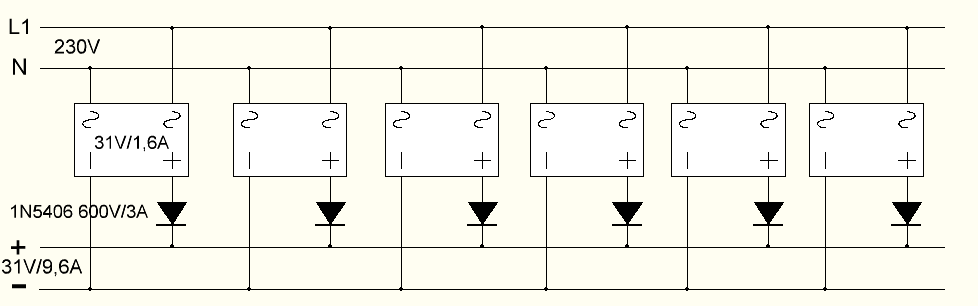

Wenn ich jetzt eine Spannung von ca. 30V 10A haben will, kann ich dann 6 Schaltnetzteile http://www.pollin.de/shop/dt/NTY1OTQ2OTk-/Stromversorgung/Netzgeraete/Festspannungs_Netzgeraete/Schaltnetzteil_YOKOGAWA_A1D03B.html parallel schalten und ich an jedem Ausgang an + eine Diode bzw. Sicherung dazwischen schalte?
Also sowie im Bild habe ich gedacht jeweils eine Diode als Schutz die dann max. einen ca 1,2V Spannungsabfall erzeugt. Dann wären das so ca. 29,8V. Oder habe ich dann Probleme mit der Spannungsaufteilung?
Bearbeitet durch User
Simon R. schrieb: > Weiss den da keiner weiter? Vielleicht wenn du konkret beschreiben kannst, welche Spannung und Stromstärke du jetzt wirklich brauchst und wofür das Netzteil gut sein soll (Schaltnetzteile sind nicht immer geeignet).
Icke ®. schrieb: >> Weiss den da keiner weiter? > > Vielleicht wenn du konkret beschreiben kannst, welche Spannung und > Stromstärke du jetzt wirklich brauchst und wofür das Netzteil gut sein > soll (Schaltnetzteile sind nicht immer geeignet). ...und wenn man ein 10A-Netzteil braucht, sollte man auch ein 10A- Netzteil kaufen und nicht irgendwelche "Kunstschaltungen" verwenden. Gruss Harald
