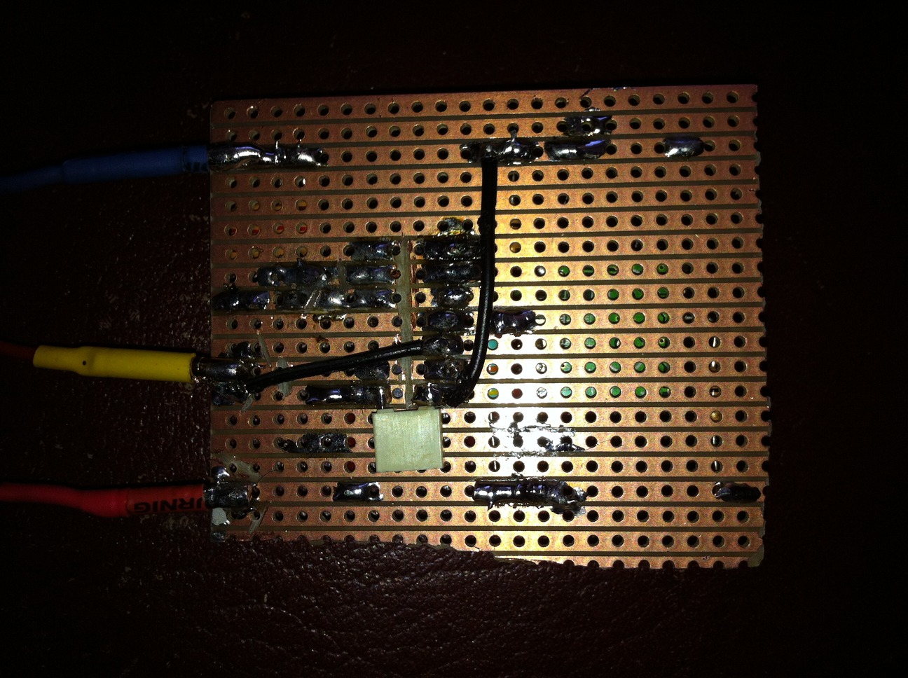

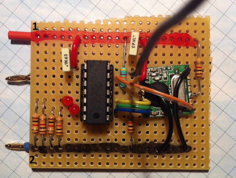

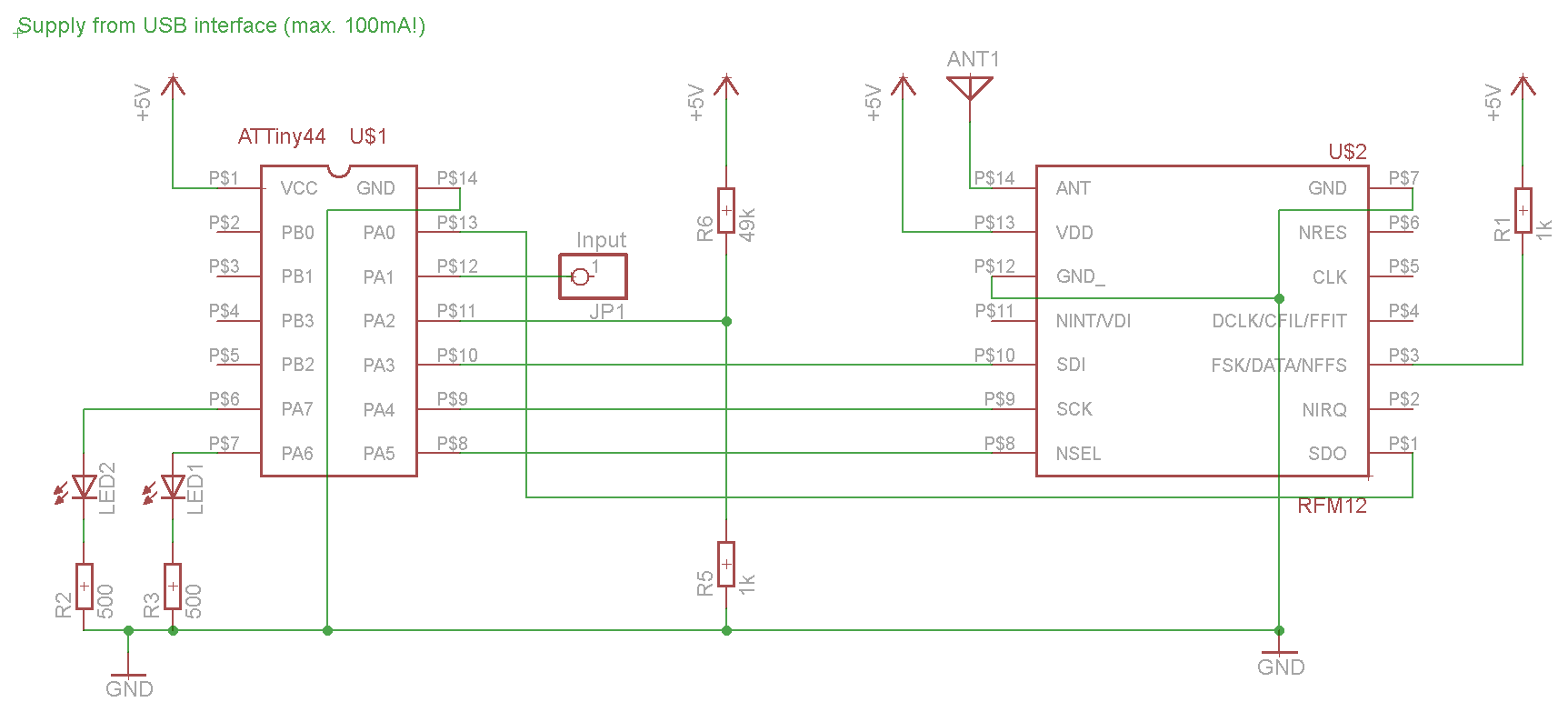

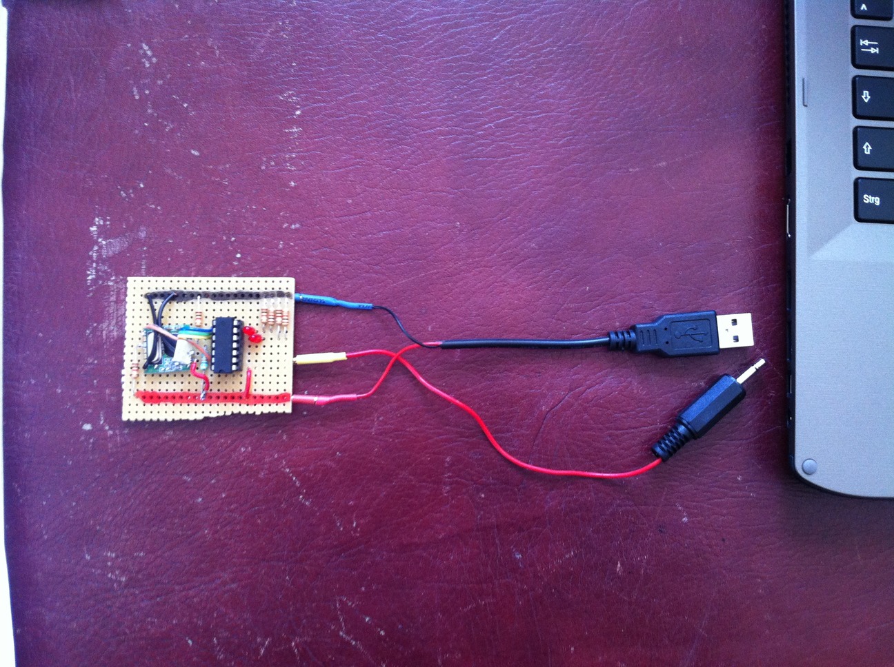

Grüß euch! Also ich hab ein etwas ungewöhnliches Problem wie ich meine. Der µC fängt erst an zu arbeiten nach dem ich ihn ein oder zwei Mal neu aus- und wieder eingesteckt habe. Ich verwende den ATTiny44 und die Software von Benedikt K. zur Ansteuerung eines RFM12. Nach dem die Resets durch geführt wurde funktioniert auch alles wunderbar. Mittels den Debug LEDs kann ich nachvollziehen, dass wenn es hängt es immer in der ersten send() Funktion hängt. Ich kann mir, das nicht so ganz erklären, ev. hat von euch jemand eine Idee. Lg
Hast du vielleicht die 100nF an allen Versorgungsanschlüssen vergessen?
Das RFM12 braucht 100ms zur Initialisierung, vielleicht geht es deshalb erst das zweite Mal? D.h. bevor man irgendetwas vom RFM liest oder zu ihm sendet erst einmal 100ms warten.

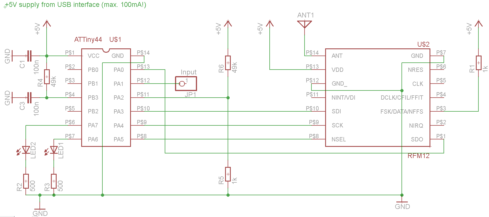

Jetzt wird es noch geiler. Hab 2 x 100nF dazu gelötet. Einmal für die Versorgung des µC's und ein mal für das RFM12. Also zwischen +5V und GND. Und jetzt kommts, danach funktioniert es überhaupt nicht mehr. Egal wie oft ich es aus- und einschalte. Erst nachdem ich die C's wieder entfernt hab, hat es nach 2 maligem AUS/EIN wieder funktioniert.
Dann stimen die Werte nicht (100nF) oder einer oder beide sind kaputt. Die Müssen halt rein sonst Funktioniert deine Schaltung nicht.
Ist es ein RFM12 für 5V oder ein RFM12B für 3.3V? Und poste doch mal ein Bild der Platine (Vorder- und Rückseite).

Die Cs zum Abblocken gehören nahe die an die Speisungs-Pins und nicht Kilometerweit entfernt. So nützen sie garantiert nichts.

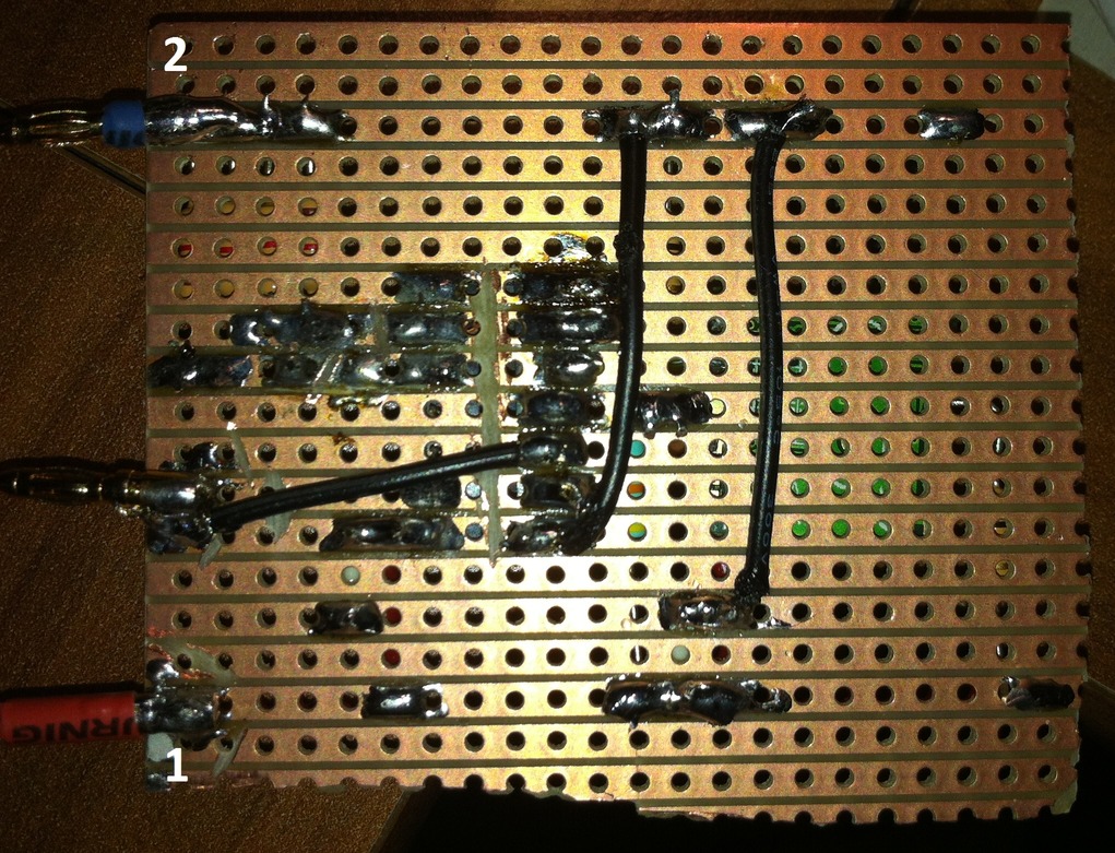

Also irgendwie sieht das so aus, als ob zwischen Pin 11 und Pin 12 auf Deiner Streifenplatine Kurzschlüsse wären. Nimm einen Durchgangsprüfer und schau mal, ob da nicht noch mehr Kurzschlüsse sind, die evt. auch erst bei mechanischer Belastung entstehen, das könnte erklären, weshalb nach dem Einlöten der Abblock-Cs gar nix mehr ging, weil halt irgendwo ein Kurschluss war, der nachher wieder weg war ...
Danke für eure Antworten. Wegen den Kurzschlüssen schau ich morgen. Noch eine Frage zu den C's. Soll ich sie direkt an die Pins des Sockel löten? Lg
RFM12 schrieb: > Noch eine Frage zu den C's. > Soll ich sie direkt an die Pins des Sockel löten? Am besten schon, möglichst nahe und zwar beide Anschlüsse (+ und GND) sollten möglichst kurze Wege haben zum IC. Oder zumindest noch eine direkte kurze GND Verbindung vom Attiny GND zum C einfügen. Auch am RFM12 direkt an die Speisung. Die Frage ist auch, mit was wird es gespiesen? Wie lange ist Zuleitung?

Michael S. schrieb: > Also irgendwie sieht das so aus, als ob zwischen Pin 11 und Pin 12 auf > Deiner Streifenplatine Kurzschlüsse wären. Kurzschlüsse hab ich leider keine gefunden :(. Markus schrieb: > Am besten schon, möglichst nahe und zwar beide Anschlüsse (+ und GND) > sollten möglichst kurze Wege haben zum IC. Hab ich nun gemacht. Das Problem ist, dass es nun wieder schlechter als vorher funktioniert?! > Die Frage ist auch, mit was wird es gespiesen? Wie lange ist Zuleitung? Versorgung über USB. Siehe Bild. Achim K. schrieb: > Irgendwo steht, Du nutzt 8MHz. Kann es sein, dass da eine 0 fehlt? > Wäre zumindest ein Versuch wert, ob es mit 8000000 besser läuft. Danke! Das werde ich verbessern. Obwohl es, das wahrscheinlich nicht ist, denn sonst würde es gar nicht funktionieren?! Bzw. die Warte Zeiten wären total falsch und so falsch kommt es mir leider nicht vor...

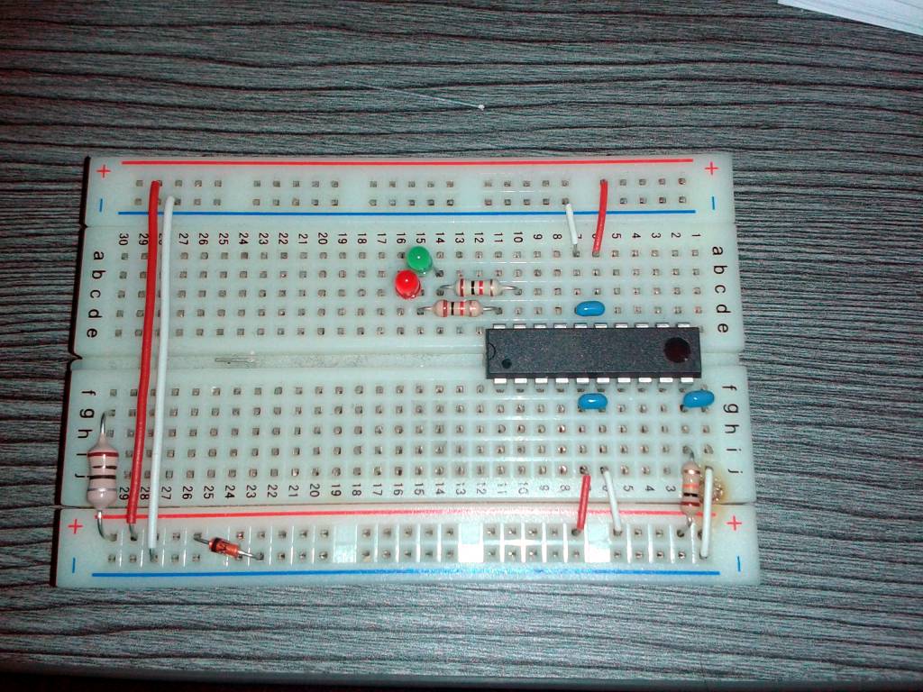

Programmiere mal die Fuses so das der ATTiny erst nach 64 mSek losrennt, bis dahin sollte die Versorgungsspannung stabil sein also Elkos voll. Zur Not kann man noch über die Resetbeschaltung RC-Glied den Start noch etwas verzögern damit das RFM12 seine 100mSek Zeit bekommt. Du solltest dir mal für solche Versuchsaufbauten ein Steckbrett z.B. von Reichelt zulegen. Siehe Anhang dort sieht du auch wo die 100nF Kerkos hingehören. Also möglichst nah zw. VCC und GND bzw AVCC und AGND und der Resetpin sollte auch noch einen bekommen dann ist die Gefahr unerwünschter Resets aufs mindeste reduziert. Zu den Abblockkondensatoren, diese sind sehr niederohmig und können kurze höhe Ströme liefern, dadurch werden die Leitungen der Versorgungsspannung nicht mit diesen kurzen Impulsen belastet und erzeugen dadurch auch keine Störsignale. Mit dem Multimeter sieht man soetwa nicht da sind 5V immer 5V auch wenn diese total durch solche Störungen verseucht sind.
