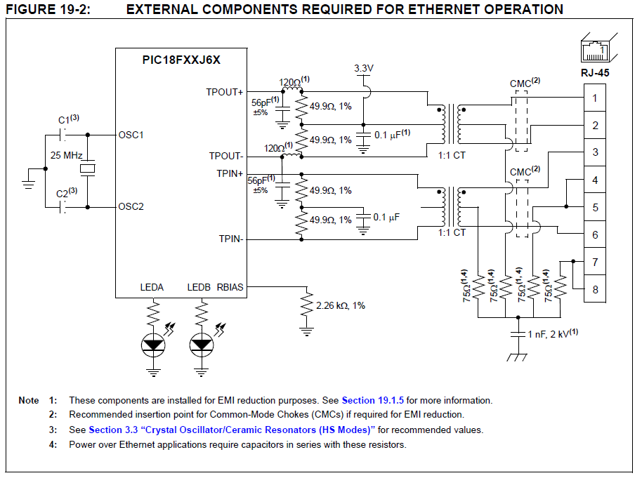

Hallo liebes Forum, ich bin in Sachen Elektronik zwar mit den Grundlagen vertraut aber nun will ich mal etwas weiter in die Materie gehen. Und zwar stürtzt ein Router immer wieder ab. Nun will ich nicht immer auf die Reise gehen um es Aus-/einschalten zu müssen. Habe mir überlegt eine "einfache (für Personen die wissen wie es geht)" Schaltung zu basteln, weil die fertigen Produkte erst bei 40€ anfangen. Einen Ping Watchdog, der im Netzwerk hängt und kontrolliert, ob der Router noch ansprechbar ist bzw. noch eine Verbindung zu einen anderen Clienten im Netzwerk besteht. Falls nicht, soll er einfach ein Relais ansprechen und den Router kurz vom Strom nehmen. Nun habe ich schon so einiges über PICs gelesen, die das realisieren können. Bin dabei auf PIC18F66J60 gestoßen, der über einen Ethernet-Controller verfügt. Mein Problem, ich habe NULL Ahnung von PICs. Gerademal wie sie in etwa Funktionieren. Habe mir das Datasheet angesehen und soviel weiß ich bzw glaube ich zu wissen: Vss = +5V (aber es gibt ja mehrer Vss. Überall +5V drauf?) VDD = GROUND Welche die Ports sind, die mir dann mein Relai schalten weiß ich. Diese muss man dann nur per Programmierung schalten. Aber was ich nicht durchblicke ist, wo ich die RJ45 Buchse anschließe bzw. ob ich noch ein Bauteil zwischen RJ45 und PIC benötige... Oder bin ich auf dem falschen Weg? Benötige ich einen anderen PIC?
Steve112 schrieb: > Vss = +5V (aber es gibt ja mehrer Vss. Überall +5V drauf?) > VDD = GROUND Wenn du den PIC grillen willst, ist das der Richtige Ansatz: 1. Vss ist Ground 2. Der PIC18F66J60 ist für max. 3.6V gebaut. Steve112 schrieb: > Aber was ich nicht durchblicke ist, wo ich die RJ45 Buchse anschließe Ein kurzer Blick ins Datenblatt zeigt: Siehe Anhang. Ich würde einen RJ-45 mit integrierten Übertragen wählen. Steve112 schrieb: > Mein Problem, ich habe NULL Ahnung von PICs. Das ist in der Tat ein Problem: Mach dich erstmal mit dem Grundlagen vertraut: Mit hat dieses Tutorial beim Einstieg gut geholfen: http://pic-projekte.de/wordpress/?p=31#more-31, http://pic-projekte.de/wordpress/?p=133#more-133

Steve112 schrieb: > Ich könnte diese Schaltung nehmen und wie beschrieben den PIC18F4550 > anhängen. Nein, der 18F4550 läuft nicht mit 3.3V. Da du die vielen PINs wahrscheinlich gar nicht brauchst würde ich den PIC18F46J50 empfehlen, der ist billiger und läuft auch mit 3.3V. > Die Spannung die der PIC18F4550 benötigt bekomme ich auch schon von > dieser Schaltung. Ja, die Schaltung hat einen 3.3V Spannungsregler, der dir aus z.B. 5V die 3.3V für den ENC und den PIC macht, integriert > Aber brauche ich den externen Takt oder reicht mir der interne Takt des > PIC18? Du kannst für den PIC auch den internen Oszillator verwenden, oder du kannst ihn mit dem 25MHZ Tackt, den die ENC-Platine am CLKOUT ausgibt versorgen. > Ich habe gelesen, dass der ENC25J60 seine Einstellung verliert, sobald > dieser Spannungslos ist. Ja > Also brauche ich einen PIC damit dieser bei einem Neustart den ENC sagt > welche IP & etc. er verwenden soll. Ja, das ist aber kein Problem. Die Initialisierung für den EMC kommt einfach an den Anfang der Main.
