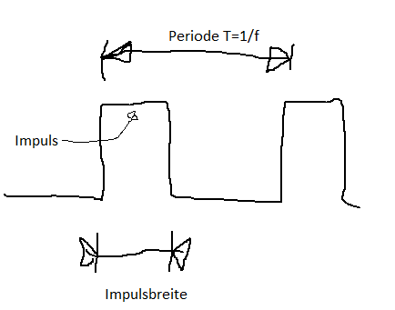

Wieder zurück zum Anfang: Die maximale ImpulsBREITE ist 500ns,da darft so einen 500ns Impuls mit DutyCyle 1% ausgeben (Periode 50µs). Das ist mit einem 16MHz µC möglich.
> Vllt. kann man das Ganze mit ein paat Schnellen Logik ICs und einem 200 > MHz Oszillator bauen... Bin für alle Möglichkeiten bereit, muss nur die Voraussetzung erfühlen und ein sauberes Rechteckimpuls hinbekommen, um genau Messungen hinzubekommen.
> Wieder zurück zum Anfang: Die maximale ImpulsBREITE ist 500ns,da darft > so einen 500ns Impuls mit DutyCyle 1% ausgeben (Periode 50µs). > Das ist mit einem 16MHz µC möglich. Aber ist die Impulsbreite 500ns nicht auch meine Periode? T=1/f oder verstehe ich da was falsch
Alex_K schrieb: > oder verstehe ich da was falsch Ja Nicht ein Meisterwerk in Paint, aber es sollte alles gut erklären.
> Die Impulsbreite (maximum pulse width 500nSec) bleibt 500ns auch wenn > du das Datenblatt noch Einmal abhängst. Und mit Dutycycle 1% Darfst du > dein 500ns Impuls max. alle 50µs ausgeben. Ich habe es so verstanden, dass ich eine Peridode von 500ns habe und das ich dann nur ein Impuls von 5ns mit HIGH-Signal habe. Verstehe ich es jetzt richtig, dass das duty cycle 1% meine 500ns sind und ich dann eine Periode von 50us habe?
Alex_K schrieb: > Ich habe es so verstanden, dass ich eine Peridode von 500ns Die schreiben nicht zum Spaß "pulse width" (Impulsbreite) im Datenblatt. Alex_K schrieb: > Verstehe ich es > jetzt richtig, dass das duty cycle 1% meine 500ns sind und ich dann eine > Periode von 50us habe? Dutycycle=Impulsbreite/Periode ==>Periode=Impulsbreite/Dutycycle = 0.5µs/0.01=50µs
> Dutycycle=Impulsbreite/Periode > > ==>Periode=Impulsbreite/Dutycycle = 0.5µs/0.01=50µs Da habe ich es wohl falsch verstanden gehabt, dachte das die Impuslbreite gleich meine Periode ist und ich davon ein HIGH-Signal von 1% generiere. Ok danke mein Fehler gewesen. Das bedeutet das ich mit meinem Arduino Board nur eine Periode von 20kHz generieren muss.
Alex_K schrieb: > Das bedeutet das ich mit > meinem Arduino Board nur eine Periode von 20kHz generieren muss Richtig.
Alex_K schrieb: > Da habe ich es wohl falsch verstanden gehabt, dachte das die > Impuslbreite gleich meine Periode ist Was bitte ist an 'Pulsbreite' nicht zu verstehen? Die Breite eines Pulses, vulgo Pulsbreite. Ist doch von Sprachgebrauch her ziemlich eindeutig. Was ist bei ...

Alex_K schrieb: >> Richtig. > > Ich danke dir vielmals!!! > Muss jetzt nur gucken wie ich das Programm mit dieser PWM hinbekomme. Das war ein Mega2560, richtig? Bei 16Mhz, ist ein Taktzyklus (1/16Mhz) genau 62.5ns oder 0.0625µs lang. Um auf 0.5µs (=500ns) zu kommen, braucht man also 500/62.5 = 8 Taktzyklen. Das ist die Pulsbreite. Die 50µs sind dann, ausgedrückt in Taktzyklen, 50/0.0625 = 800 Taktzyklen Ergo: zb Timer 1 Modus: Fast PWM mit einstellbarer Obergrenze. Da würde ich den Modus 14 nehmen (siehe Tabelle auf Seite 148 im Datenblatt). Der Top Wert steht dann in ICR1 und ist 799 Prescaler auf 1 Die Pulsbreite wird zb in OCR1A eingestellt auf 8 Noch die COM Bits so eingestellt, dass die durch OCR1A erzeugte PWM nicht invertiert am zugehörigen OC1A Pin ausgegeben wird. Und dann sollte das soweit schon laufen.
