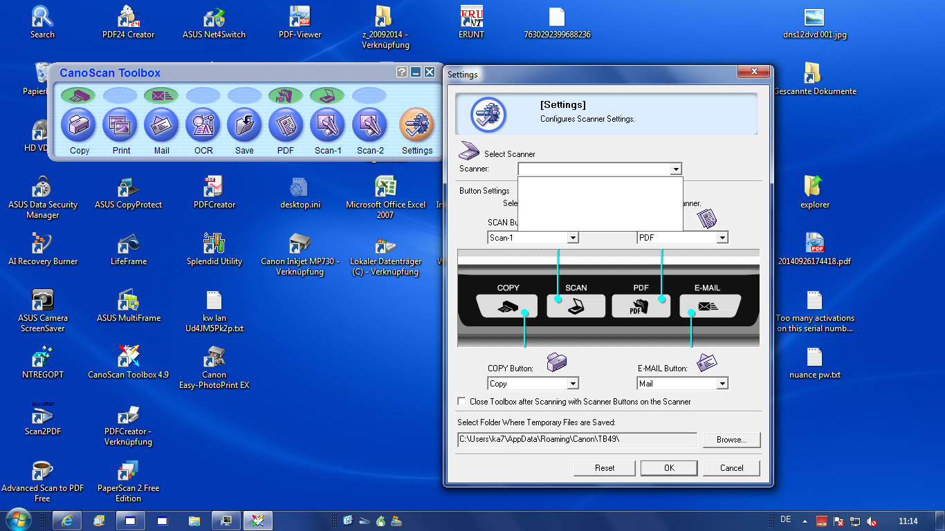

grundschüler schrieb: > Warum bietet w7 Tif als Vorgabe und nicht PDF als Vorgabe an? Das ist nicht Windows, das ist die Scanner-Software. Windows selbst weiß gar nicht, was pdf-Dateien sind. (Erst Windows 8 wird mit einem pdf-Betrachter geliefert, der aber als "App" nur auf der Kacheloberfläche im Vollbild funktioniert)
Rufus Τ. Firefly schrieb: > Das ist nicht Windows, das ist die Scanner-Software. Windows selbst weiß > gar nicht, was pdf-Dateien sind. Es gibt auch Fax & Scan direkt im Windows und das ist dann Windows.
grundschüler schrieb: > Gibt es nicht ein Programm, bei dem ich die Tif-Datei mit der Mouse auf > ein Icon ziehe und die Tif-Datei wird dann automatisch in eine PDF-Datei > umgewandelt? imagemagic?
grundschüler schrieb: > Das Canon Scan-Tool findet die twain-source nicht. Hinweis ohne Garantie: bei meinem Scanner mit Silverfast-Software (6) wird darauf hingewiesen, dass bei 64bit-Windows die 32bit-Version des Scannertreibers installiert werden muss. Georg
Zunächst mal vielen Dank für die Anregungen. Über »senden an...« pdfCreator kann man zumindest das Druckmenü umgehen. Besser wäre aber natürlich das Canon Scan- Programm Georg schrieb: > Scannertreibers installiert es öffnet sich bei der Installation ein Setup- Fenster, welches in einem bestimmten Pfad Treiber sucht und nicht findet. Wie heißt der twain(?)driver und in welchen Pfad muss er kopiert werden?
