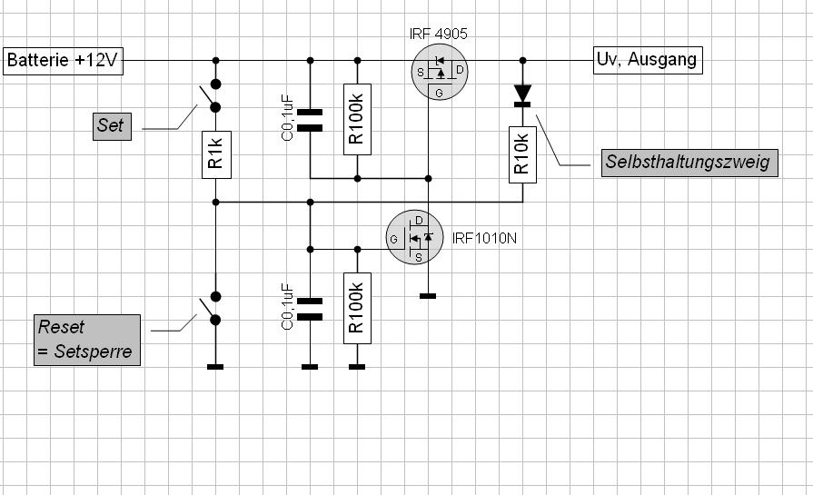

Hallo, ich bin gerade in einer MOSFET-Selbsthaltungsschaltung. Dazu benötige ich eine "Reset-Sperre". Diese Logik lässt es nicht zu, dass die Schaltung IN SELBSTHALTUNG, resettet werden kann! Gibt es eine Möglichkeit, Logik-Gatter mit passiven Bauteilen (Dioden, Wiederstände) aufzubauen? UND-Funktion ODER-Funktion NICHT-Funktion Das Ganze spielt sich im 12VDC//Gnd-Level ab und wird ohne Relais, uC und möglichst ohne weitere (MOSFET)-Transistoren aufgebaut werden.

__Son´s Bersi__ schrieb: > UND-Funktion VCC | R | ------|<|--------+ | ------|<|--------+---- Out > ODER-Funktion ----|>|----------+ | ----|>|----------+--- Out | R | gnd > NICHT-Funktion VCC | R | +--- OUT | C -----R------B Transistor E | GND

Einfach den "Reset" und die Diode umzeichnen und schon ist "Set" dominant.
Peter Dannegger schrieb: > Einfach den "Reset" und die Diode umzeichnen und schon ist "Set" > dominant. ... "umzeichnen" - sagt mir gerade nichts.
Hallo, leider habe ich immer noch keine zuverlässige Lösung gefunden (liegt bestimmt nicht an den Karnevalsnachwehen... ;) Ausgehend von der oben aufgeführten Skitze, folgende Bedingungen; () die beiden Schalter entfallen () für den Selbsthaltezweig sehe ich gerade keine Verwendung () "Set" startet sobald "Batt" +12V führt und kein "Reset"-Signal anliegt () ein "Reset"-Signal mit Uv-Potential oder Gnd von einer anderen Batterie-Steuerung () wenn 4905 durchgesteuert ist, darf "Reset" keine Auswirkung mehr haben, bis "Batt" Potentiallos ist _______________________________________________________________ KNIFFLIG KNIFFLIG - wahrscheinlich ist die Lösung soooooo nahe...
>Gibt es eine Möglichkeit, Logik-Gatter mit passiven Bauteilen (Dioden, >Wiederstände) aufzubauen? >UND-Funktion >ODER-Funktion >NICHT-Funktion NICHT-Funktion geht nicht ohne Transistor. Und ne Selbsthaltung ist ja nen RS-FlipFlop und das kann man ganz einfach aus 2 transistoren basteln. http://de.wikipedia.org/wiki/Flipflop
Mir geht es tatsächlich darum, so passiv wie möglich zu bauen. Alleine der MOSFET 1010 stört mich. Eigentlich könnte ich Logik-Gatter einsetzen, aber das möchte ich hierbei nicht!

Ein einzelner MOSFET stört dich, aber Logikgatter könntest du einsetzen? ääähhhh ja.... Und die passiven Gatter sind dir ja auch schon aufgezeigt worden....
Nein, keine aktiven Logikgatter! Mit den passiven Gattern komme ICH gerade nicht zurecht, in dieser Schaltung.
