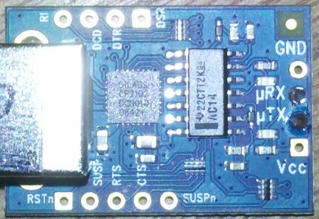

Ich benutze immer diese hier: http://shop.in-circuit.de/products/Home/Schnittstellenmodule/29/USB-B-UART-Bridge Ich häng mal n Bild ran, damit man sieht welche Leitungen rausgeführt sind. Mit den Dingern hatte ich noch nie Probleme, weder unter Windows noch unter Linux. Grüße

Rufus Τ. Firefly schrieb: > Die Bezeichnung lässt vermuten, daß das ein CP2102 von SiLabs sein > dürfte Timm Thaler schrieb: > Sind die gut? Der SiLabs CP2102 ist auch auf der USB-UART-Bridge verbaut die ich weiter oben gepostet habe. (Kann man sogar fast sehen auf dem Bild. Steht aber auch bei der von mir verlinkten Produktbeschreibung.) Rufus Τ. Firefly schrieb: > SiLabs hat einen guten Ruf eiderdaus schrieb: > Mit dem CP2102 habe ich nur gute Erfahrungen gemacht; funktionierte auch > auf PC-Seite immer einwandfrei Dem kann ich voll und ganz zustimmen! Ich hatte bisher nur einmal ein "Problem": Ich habe mit der USB-UART-Bridge eine ccTalk-Kommunikation (seriell, half-duplex) mit gesnifft. Dann ist in der Kommunikation was schiefgegangen, die Kommunikation hat total verrückt gespielt, Windows fing an einen Treiber zu installieren... und dann war Windwos 7 plötzlich der Meinung das meine USB-UART-Bridge irgendeine komische serielle Windows Trackball Maus wäre. War sehr schön :D Einmal die USB-UART-Bridge abgezogen und wieder drangesteckt und alles war schick. Timm Thaler schrieb: > bekommt man das auch unter Linux zu laufen Natürlich. Einfach auf "/dev/ttyUSB0" (oder wie auch immer der dann bei dir heißt) zugreifen und alles ist gut. Grüße
