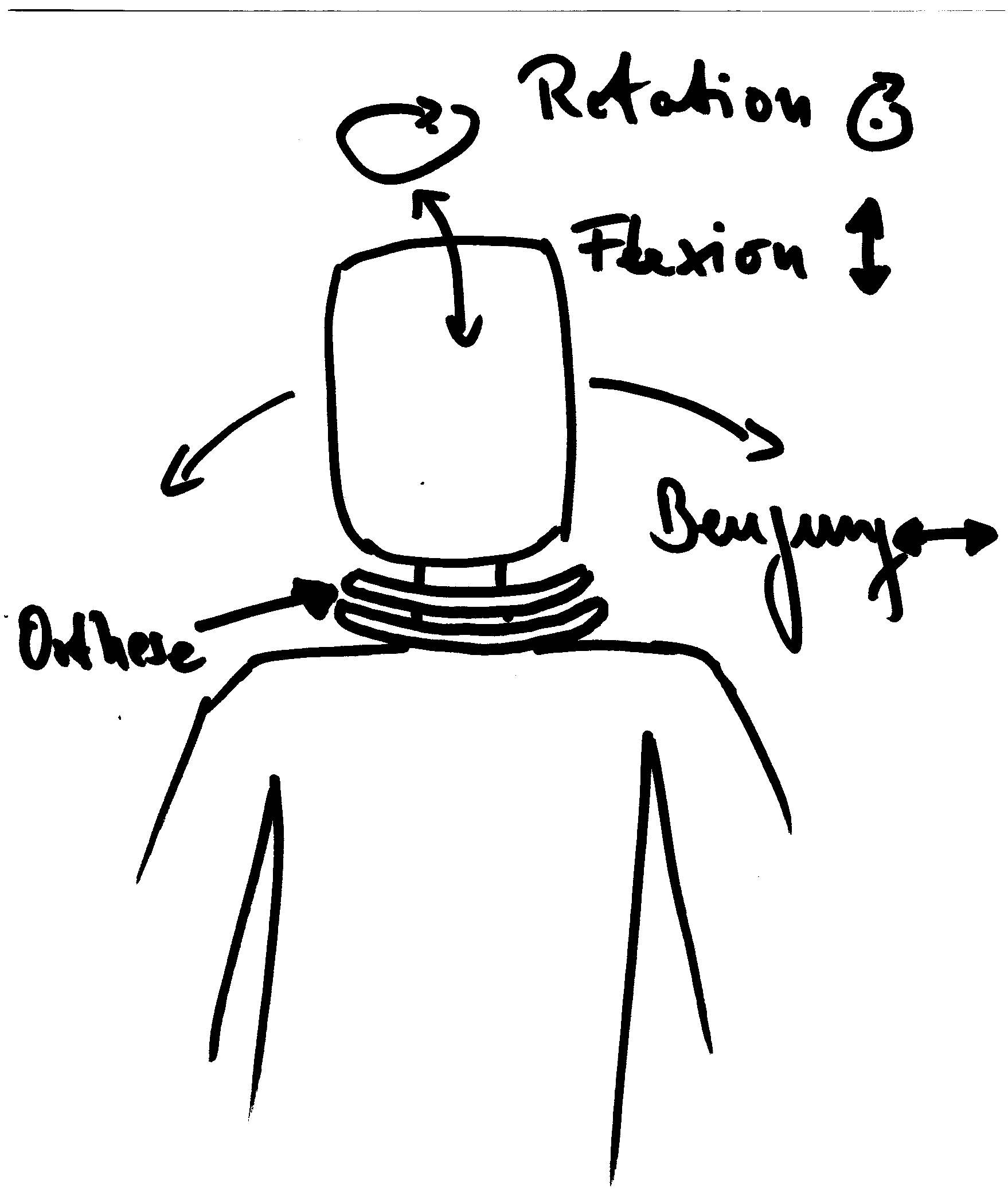

Hallo an alle. Ich führe eine Studie im Rahmen meiner Masterarbeit durch. Hierbei möchte ich die Bewegungsfreiheit verschiedener Geknickschutz-Orthesen bestimmen. Die Bewegungsfreiheit möchte ich über Neigungswinkelsensoren erfassen. Kann mir wer geeignete Neigungswinkel empfehlen? Oder hat jemand schon mal ähnliche Erfahrungen sammeln können? Die Sensoren müssten mehrere Fahrten durch einen Motocrossparcour überstehen können. Anbei noch eine kleine Zeichung im zum Verständnis. Vielen Dank im Voraus! Gerrit

Nimm einfach ein paar Accelerometer und befetige sie in Längs- und Querrichtung in der Mitte - sprich auf dem Kopf. Dann kannst du aus dem g-Vielfachem den Neigungswinkel bestimmten (asin, acos).
Wenn du noch die Bewegung des Motorrads dazu nimmst, kannst du das natürlich vergessen.
ja, dass ist der fall. ist eine dynamische Messung, sprich während der fahrt.
tja dann braucht das Motorad auch einen Drehratensensor und nen Beschleunigungssensor zusätzlich zu denen am Helm, aus der Differenz kannst du dann auf die Bewegung des Motoradfahres schließen. Aber noch nicht auf den Hals des Motoradfahres. Da könntest du noch welche am Rücken oder der Brust anbringen um die des Fahrers rauszurechenen.
nach meinen neusten Erkenntnissen sieht meine Vorgehensweise demnach aus. - Einsatz eines Neigungswinkelsensors (http://dis-sensors.com/de/products/inclination-sensors/qg40n-kdxyv-360-av-pt/) - und Platzierung eines Gyroskop Sensors auf dem Helm. Somit hätte ich Beugung, Flexion und Rotation abgedeckt. Was sagt ihr dazu?
Du brauchst 2 IMUs mit je 9 Freiheitsgraden (magnet, Rotation, Beschleunigung). Nur so kann man die Lage im Raum bestimmen. Eine IMU auf dem Kopf und eine senkrecht zwischen den Schulterpblättern. Es gibt fertige IMU (Sensoren und Controller) die die Lage im Raum berechnen und seriell ausgeben. Damit kannst Du Dich auf die Auswertung der Daten konzentrieren.
Gerrit Thiele schrieb: > - Einsatz eines Neigungswinkelsensors Für die Bestimmung des Neigungswinkels brauchst du erstmal ein vernünftiges Bezugssystem. Ein Sensor, der das Schwerefeld der Erde als Bezug verwendet. nützt dir im beschleunigten System wenig.
