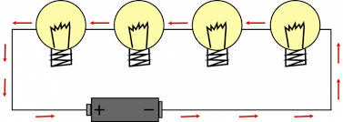

Hi
Gegeben sei die Schaltung im Bild. Die 4 Lampen befinden sich physisch
nebeneinander, die Verbindung zwischen ihnen bzw zwischen ihnen und der
Batterie besteht jedoch aus je einem 300.000km langen Supraleiter.
Wenn ich nun einen kurzen Spannungsimpuls mit der Batterie erzeuge, was
passiert dann?
Blitzen die Lampen nacheinander im Sekundentakt auf,
Blitzen die Lampen nach 5 Sekunden gemeinsam auf
oder leuchtet überhaupt nichts?

von Kai S. (kai1986)
Peter II schrieb:
> sie leuchten alle gleichzeitig.
> stell dir ein Schlauch mit Wasser gefüllt vor. Sehr lang. Jetzt drehst
> du den Wasserhahn auf. Was passiert? An jeder stelle im Schlauch fließt
> das Wasser sofort los.
Das ist falsch.
Spannungspulse haben eine Ausbreitungsgeschwindigkeit. In einem
Kupferkabel liegt die bei ca. 2/3 der Lichtgeschwindigkeit. Im
Nanosekundenbereich wird sogar Kabellänge als Signalverzögerung
verwendet.
Auch Defekte in Kabeln können über Pulslaufzeiten geortet werden.
In dem Gedankenexperiment würden sie nacheinander aufleuchten, wobei
viele andere Faktoren das in einem realen Experiment verhindern würden.
Gruß Kai

von Humpfdidumpf (Gast)
Kai S. ist am nächsten dran. Der Spannungsimpuls bewegt sich mit ca.
0,6C als Welle durch das Kabel. Das gilt natürlich auch für den Strom,
ohne Spannung kein Strom. Trotzdem ist das nicht die ganze Wahrheit.
Die erste Lampe wird trotzdem frühestens nach 13,3s ihre volle
Helligkeit erreichen. Solange dauert es nämlich, bis die Welle vom
Minuspol wieder zur ersten Lampe zurückgelaufen ist. Bis dahin sieht die
Lampe nicht den Minuspol der Batterie, sondern den Wellenwiderstand der
Leitung - der so hoch sein kann, dass die Lampe spürbar dunkler
wäre(z.B. 50Ohm). Auch bei  Supraleitern, weil auch die haben ein L und
ein C.
So gesehen ist die letzte Lampe am schnellsten hell ;-).
Wahrscheinlich werden mehrere Wellen auftreten, weil die Flanke vom
Einschalten hin- und her reflektiert wird, bis sie sich totgelaufen hat.
Außer man macht einen Abschlusswiderstand ans Ende oder and den Anfang
des Kabels.
Kann man daheim nachmessen: Man nehme ein Oszilloskop, ein 100m Cat5
Kabel oder ähnliches, und zwei Widerstände mit 50Ohm. Wenn man durch den
ersten eine Flanke in das Kabel schickt, kann man nach 6ns/m Kabellänge
die Flanke am zweiten Widerstand messen.

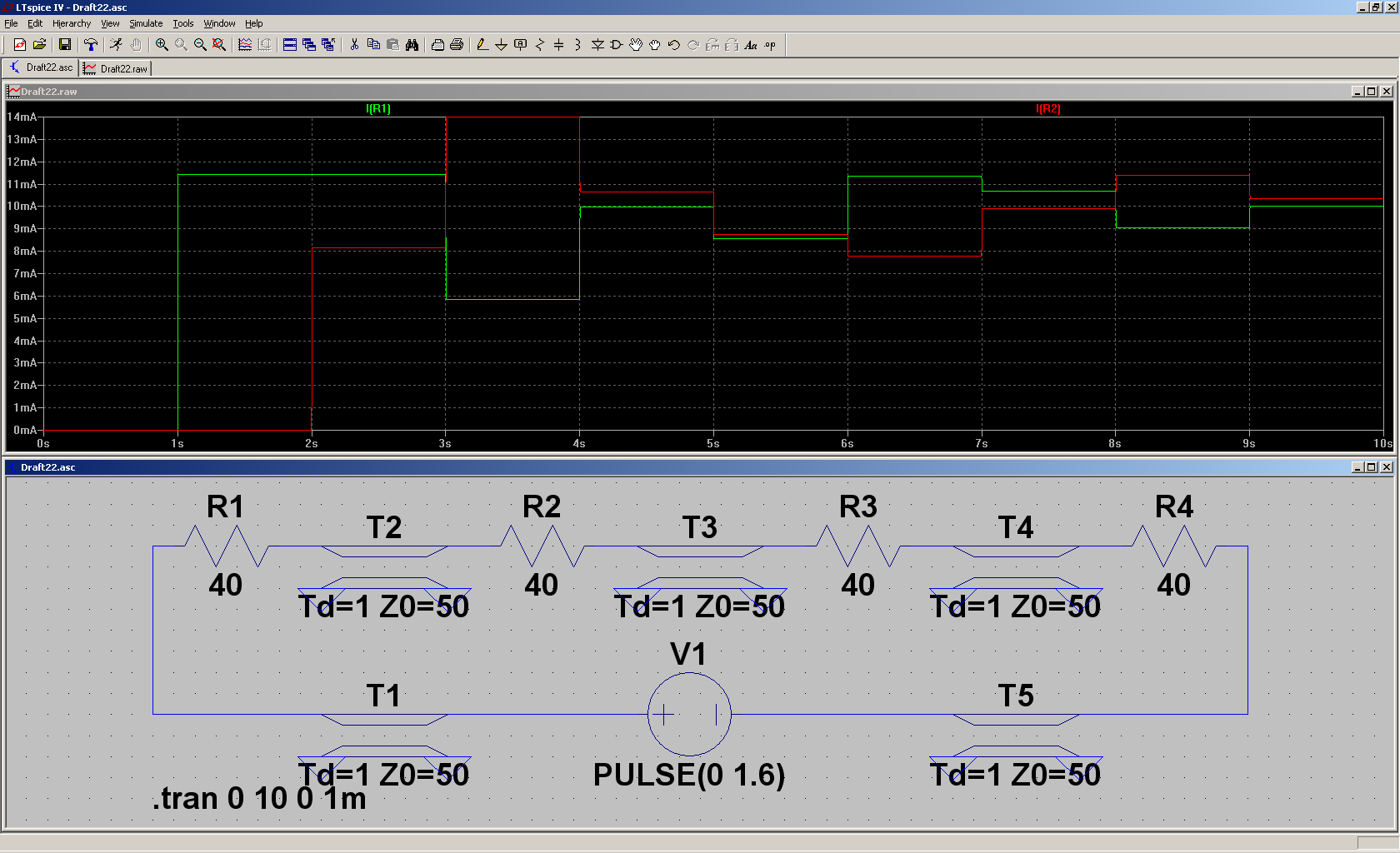

von MaWin (Gast)
> passiert dann?
Oje oje, noch kein Maxwell gehört ?
Welcher Strom flisst denn in dem Moment, in dem du den Schalter
schliesst ?
Die Verbraucher sind ja 300000km weit weg und amit übe 1 Sekunde.
Es fliesst der Strom  der nur durch die Leitung bestimmt wird, die
Leitungsimpedanz, erinnere dich en "50 Ohm Koak-Kabel" oder "!30 Ohm
verdrillte Leitung".
Bei einer 10V Batterie beginnt also in einem verdrillten Kabel erst mal
Strom von 76mA zu fliessen.
Wenn dieser Strom auf einen Verbraucher trifft (oder genauer auf eine
Reflektionsstelle wegen andere Kabelimpedanz), dann entsteht auch eine
rücklaufende elektromagnetishe Welle, die sich zum aktuellen Strom
hinzuaddiert oder subtrahiert, je nach dem ob die Impedanz hinter der
Stelle grösser oder kleiner ist als die bisherige.
Und wenn diese Welle am Schalter ankekommen ist, dann stellt sich dort
(Addition bzw. subtraktion) der neue felissende Strom ein. Sagen wir die
Lampen brauchen 100mA, dann wird der Strom am Scalter nach 2 Sekunfen
von 76mA aus 100mA steigen.
In der Praxis gibt es mehrere Reflektionen (mehrere Lampen). Hattest du
den Schalter schon nach 1/10 Sekunde wieder ausgecshaltet, fliesst der
Strom wirklich in Forkm eines Impulses durch die Leitung und die Lampen
blitzen der Reihe nach auf, allerdings nicht in gleicher Helligkeit,
weil die erste Lampe schon eine Reflektion auslöst, und sie hören nach
dem ersten blinken nicht auf, weil die rücklaufende Welle vom offenen
Schalter reflektiert wird und nach 3 Sekunden wieder bei der Lampe ist.
Das sind Grndlagen der Elektrotechnik, erstes Semester.
http://www.ti.com/lit/an/szza008/szza008.pdf
Figure 46 zeigt daß das durchaus relevant für schnelle digitale
Schaltungen ist.
@Peter II:
danke für den Hinweis, das ist tatsächlich unlogisch. Da ist noch ein
ziemlicher Fehler in meiner Überlegung.
Natürlich müssen die Elektronen die zur einen Seite der Batterie
herauskommen, zur anderen Seite wieder hereinfließen.
Die Stromwelle läft dann in beide Richtungen von der Batterie weg.
Treffen tun sich die Wellen dann in der Mitte vom Kabelstück zwischen
der zweiten und dritten Lampe. Dann müsste von da ausgehende die zweite
und dritte Lampe gleichzeitig ihre maximale Helligkeit erreichen. Nach
5s bei 0,6c - natürlich sind die Reflexionen zwischen den Lampen auch
noch zu berücksichtigen, aber die vergessen wir einfach mal.
Ich werde das glaube ich morgen einmal mit ltspice simulieren, nur zur
Verifikation ;-).

von ralf (Gast)
Die Simulation bestätigt was Timm Thaler schon geschrieben hat. Nach
einer Sekunde gehen die beiden äußeren Lampen an und nach zwei Sekunden
die beiden inneren. Es gibt dabei noch einige Reflektionen.
