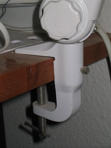

Ich habe eine Lupenlampe, vom Aussehen ziemlich genau dieses Modell: <http://www.permanent-make-up-derma.de/683-871-thickbox/5-dps-tisch-lupenlampe-.jpg>, allerdings ohne Befestigung für den Tisch. Also schnell etwas selbstgebaut, siehe Bild im Anhang. Allerdings muss die Auflagefläche auf dem Tisch ziemlich groß sein (etwa 10x10cm oder so), damit sich das ganze stabil anfühlt. Bei Amazon gibts sowas hier: <http://www.amazon.de/Lumeno-Tischklemme-Tischplatten-Arbeitslampen-Lupenleuchten/dp/B004NL6K1K/>, das sieht aber nicht stabil aus und kostet auch nen Stapel. Also suche ich Tipps, gerne auch zum Selbstbau.
Wenn er aus Metall ist: So einen hat meine Lupenleuchte auch, war original dabei. Ist superstabil.

nichtGast schrieb: > Bei Amazon gibts sowas hier: > <http://www.amazon.de/Lumeno-Tischklemme-Tischplatten-Arbeitslampen-Lupenleuchten/dp/B004NL6K1K/>, > das sieht aber nicht stabil aus und kostet auch nen Stapel. Nun, in einer solchen Klemme steckt meine Lupenleuchte schon seit 10 Jahren. Ich denke, die Klemme wird auch noch weitere 20 Jahre leben. :-) Gruss Harald

Der hat einen Durchmesser von etwa 12.3 mm, scheint 12mm + Lack zu sein. Ich werde wohl das Ding von Amazon ausprobieren.
Das genannte Teil von Amazon ist wirklich massiv und stabil. Allerdings biegt sich nun die Tischplatte meines Tisches Ingo/Ikea. Danke allerseits.
Dann schraube ein Brett aus hartem Naturholz (kein Schicht- oder Pressholz) drunter, dass von der Klemme noch überbrückt wird. Wenn dieses Brett lang genug ist(ca. halbe Tischbreite lang), wirkt es wie ein Hebel und dann dürfte sich da auch nichts mehr am Tisch bewegen.
