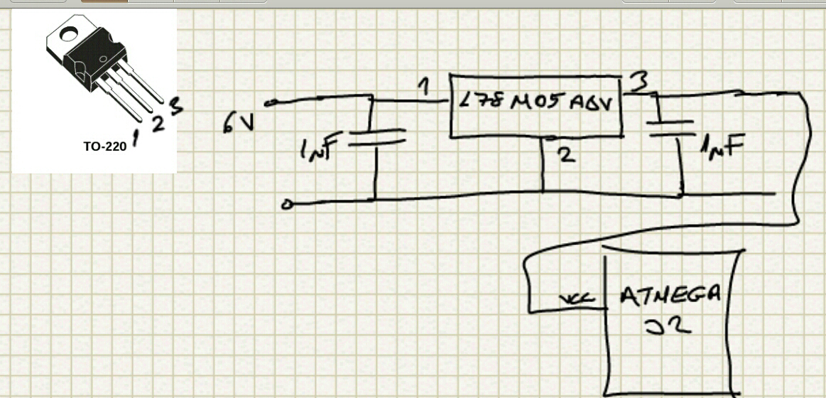

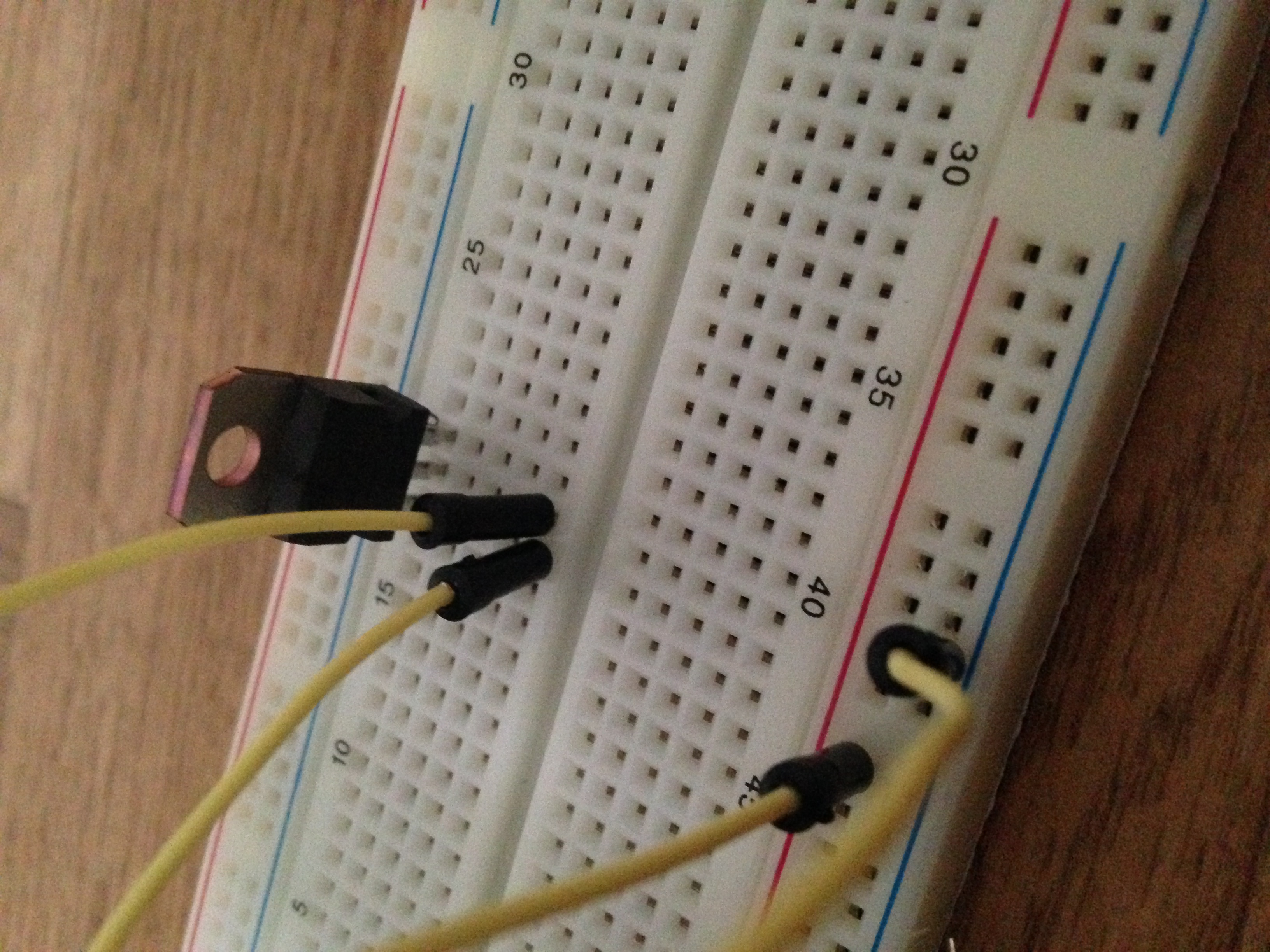

habe eine Anwendung die 5V und ca. 300mA braucht. Als Speisespannung verwende ich 6 V. Der Spannungsregler liefert am Ausgang keine Spannung (manchmal nur ca. 1, 1 V) und erwärmt sich auch. Wie ich den Spannungsregler anschließe, siehe das Bild (erstmal ohne Kondensatoren)
heinrich schrieb: > habe eine Anwendung die 5V und ca. 300mA braucht. Als Speisespannung > verwende ich 6 V. Was für eine Spannngsregler setzt du denn ein, der das schafft ? LM2940 ? Ein 7805 kann das jedenfalls nicht. Wie wäre es, vor Inbetriebnahme mal ins Datenblatt zu gucken. > erstmal ohne Kondensatoren Ja, und ? Erwartest du dann, daß er wie beschrieben funktioniert ? Wie kommst du auf das dünne Brett ? Machst du Skisprung auch erst mal ohne Ski ?
heinrich schrieb: > Wie ich den Spannungsregler anschließe, siehe das Bild (erstmal ohne > Kondensatoren) Dann wird er auch erstmal rumzicken. Ohne Typenangabe ist sowieso schwierig zu entscheiden, ob dein Aufbau so sinnvoll ist.

ich habe das schaltplan kurz skizziert. es ist ein L78M05ABV.Am Ausgang (Pin 3und Ground Pin 2) messe ich immer 0V.Ist das Schaltplan nicht korrekt?
heinrich schrieb: > ich habe das schaltplan kurz skizziert. es ist ein L78M05ABV.Am > Ausgang > (Pin 3und Ground Pin 2) messe ich immer 0V.Ist das Schaltplan nicht > korrekt? Welche Spannung liegt an Pin 1 und Masse an?

D. V. schrieb: > heinrich schrieb: >> ich habe das schaltplan kurz skizziert. es ist ein L78M05ABV.Am >> Ausgang >> (Pin 3und Ground Pin 2) messe ich immer 0V.Ist das Schaltplan nicht >> korrekt? > > Welche Spannung liegt an Pin 1 und Masse an? An Pin 1 und Masse liegt die Eingangsspannung.

Helge A. schrieb: > heinrich schrieb: >> warumkann ein 7805 das nicht? > > Weil zwischen Eingang und Ausgang mehr als 2V sein sollten. Steht im > Datenblatt. ich habe auch mit 12 volt getestet. Funktioniert trotzdem nicht? Am Ausgang messe ich kurz 1,1 bis 1,7V. Danach nur noch 0V. Der erwärmt sich auch dann sehr schnell.
heinrich schrieb: > ich habe auch mit 12 volt getestet. Funktioniert trotzdem nicht? Am > Ausgang messe ich kurz 1,1 bis 1,7V. Danach nur noch 0V. Der erwärmt > sich auch dann sehr schnell. Dann hast entweder die Kondensatoren nicht dabei und der Regler schwingt, oder er ist schon kaputt gegangen. Viel anderes kommt nicht in Frage ;)
*Korrektur: Den Regler musst oftmals auch belasten, wenn du den Ausgang bis jetzt offen hast dann setz einen 1k Widerstand zw Ausgang und Masse und miss nochmal.

Weshalb sehe ich die Kondensatoren nicht auf dem Bild ?
Siebzehn mal Fuenfzehn schrieb: > Weshalb sehe ich die Kondensatoren nicht auf dem Bild ? Weil das Bild, obwohl es so groß ist, nicht fürs ganze Steckbrett reicht?
