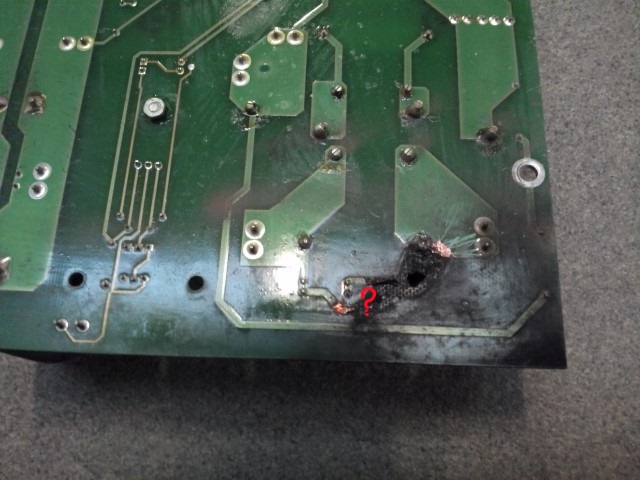

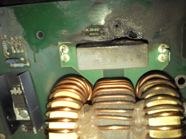

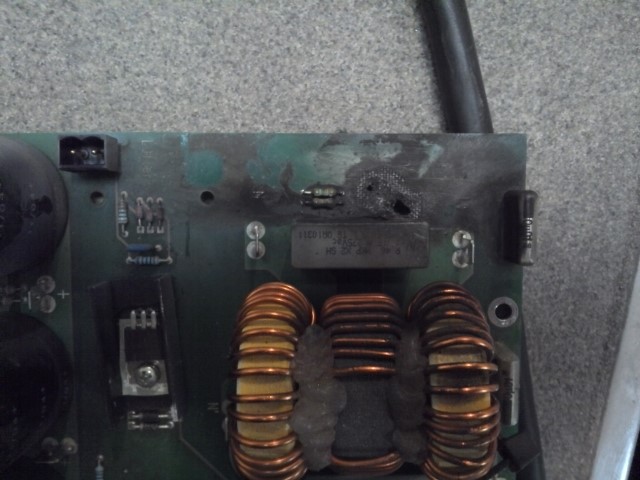

Hallo Forengemeinde, ich hab hier ein Schweißgerät zur Reparatur aufs Auge gedrückt bekommen ... Fehlerbeschreibung ist: "Es hat peng gemacht und nix ging mehr" Aus der Leiterplatte hat es ein Loch gebrannt, der X2 am EIngang hat auch was abbekommen (siehe Bilder). Das Problem für mich ist jetzt, die Leiterbahnen auf der Unterseite, die es nicht mehr gibt zu rekonstruieren per Draht auflöten. Hat von Euch jemand ne Idee wie die zusammen gehören? Eine Bahn war wohl auf Widerständen, rund 90kR parallel zu den X2 um den zu entladen, aber die zweite Bahn bereitet mir Kopfzerbrechen
Weinbauer schrieb: > Das Problem für mich ist jetzt, die Leiterbahnen auf der Unterseite, die > es nicht mehr gibt zu rekonstruieren per Draht auflöten. Würde ich nicht machen, denn kohlefizierte (verkohlte) LP leiten ihrerseits.
D. V. schrieb: > Würde ich nicht machen, denn kohlefizierte (verkohlte) LP leiten > ihrerseits. Vielleicht kann man das per Glasfaserstift noch reinigen, zumindest oberflaechlich.. was komplett durchgekookelt ist koennte man vielleciht wegschneiden. Weinbauer schrieb: > Hat von Euch jemand ne Idee wie die zusammen gehören? Ohne Schaltplan (Google mit Geratenamen/Typennummer etc. pp.) solltest du da nix machen.

Mladen G. schrieb: > Vielleicht kann man das per Glasfaserstift noch reinigen, zumindest > oberflaechlich. Da würde wohl nur ein Dremel mit Fräseinsatz helfen. Mit einem Glasfaserstift auf/in einer Glasfaserplatine wirst du nix. Lieber eine neue Platine machen.
D. V. schrieb: > Da würde wohl nur ein Dremel mit Fräseinsatz helfen. Mit einem > Glasfaserstift auf/in einer Glasfaserplatine wirst du nix. > Lieber eine neue Platine machen. Ist mir dann auch aufgefallen wie durchgebrannt die Platine, hab den Beitrag noch editiert, offensichtlich zu langsam fuer dich :)
Also mit dem Fräskopf die verkohlten Teile entfernen ist kein Problem, merci für die Anregung. das Ding nennt sich rs2117eco

PeterL schrieb: > ich glaube eher, da wurde ein Varistor vaporisiert. Egal. Es ist schon blöd, wenn der Hersteller keinen Schaltplan rausrückt. Also: Mut zur lässigen Reparatur . Was da verdampft ist, sollte man aber schon wissen. Grüße Bernd
da braucht man keinen Schaltplan, die 2 Löcher gehören zum Varistor, Der X2 wird über 2x 100k entladen,

Varistor ... dann hat es den aber auf mollekülgröße zerlegt. Kann schon sein. Ne Idee für welche Spannung der ausgelegt werden sollte?
